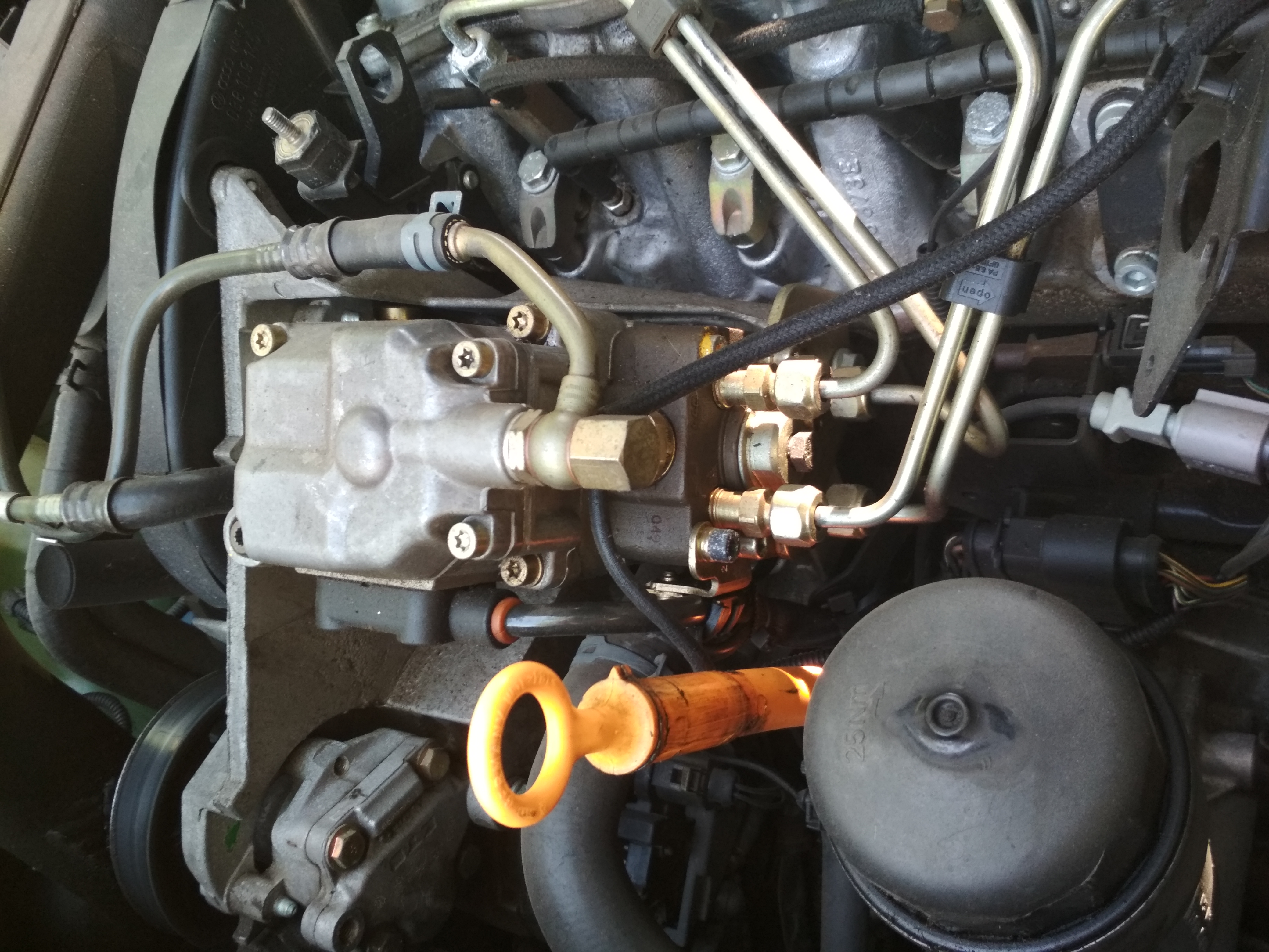

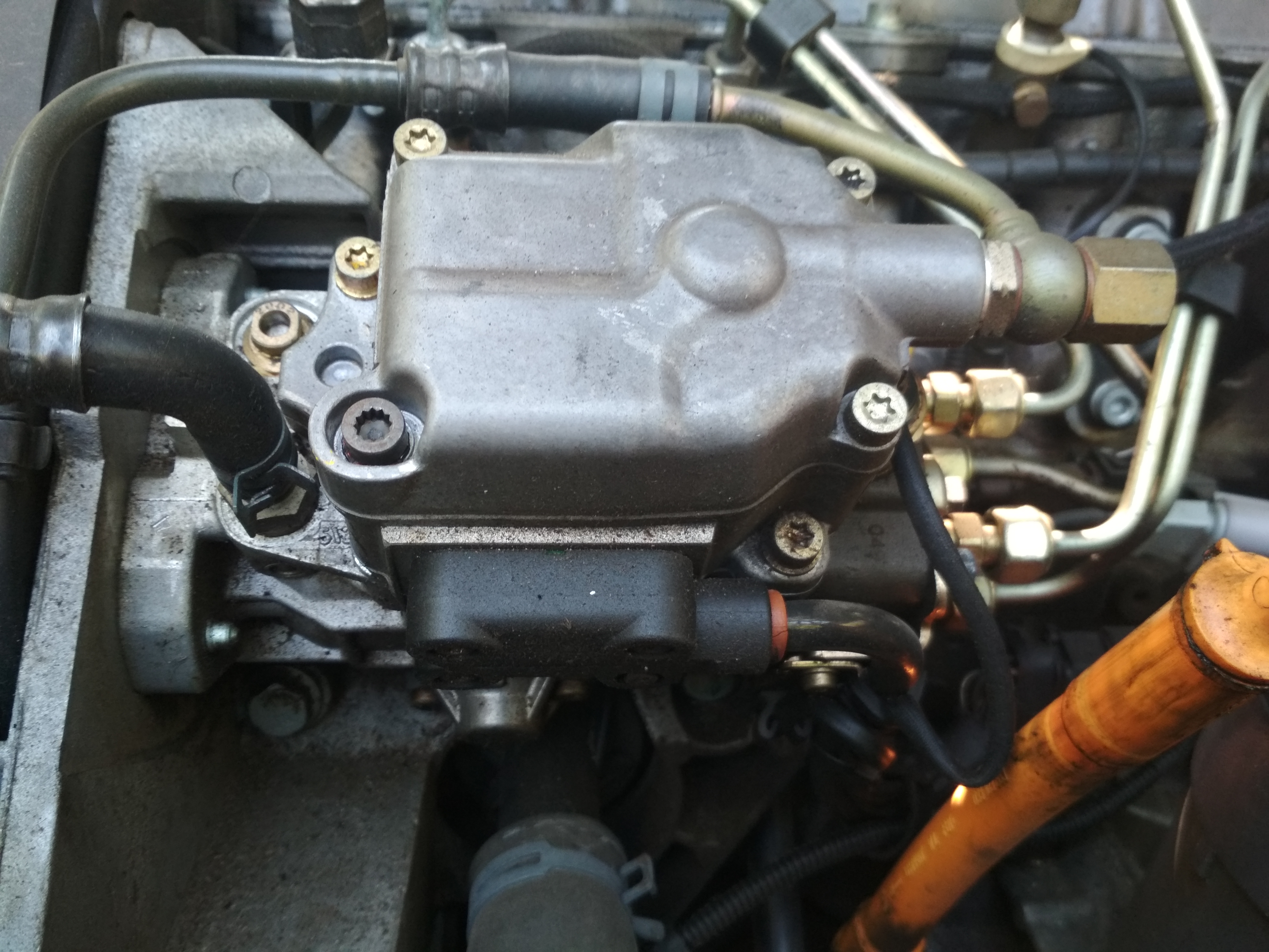

Ето го какво представлява и къде се намира:
https://www.dieselgeek.com/products/fue ... 003-vw-tdi
Сменя се лесно. Без да се разцентрова помпата. Само трябва да се внимава да не се замърси вътре.

Тц. В резервоара няма. А тоя в помпата влияе на момента на впръскване. За това е сменило звука като е прекъснал. Стана доста по-тракащ, нали?
Възможмо е проблем ада не е в датчика, а в кабелите към помпата. Прегледай щепсъла на помпата за окислено, и кабелите към нея за протрито и за прекъснат кабел!
