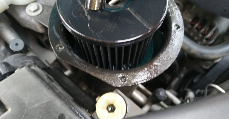

- смених горивният филтър, още като я взех, старият като го извадихме беше черен, от тогава съм минал да кажем около 1000 км, днес отворих да погледна филтъра отново, и новият който сложихме преди 1000км/2 седмици, е черен по същият начин, в казанчето на филтъра, нафтата изглеждаше маслено зелена на цвят, но видях и мънички черни точици да плуват из нафтата
