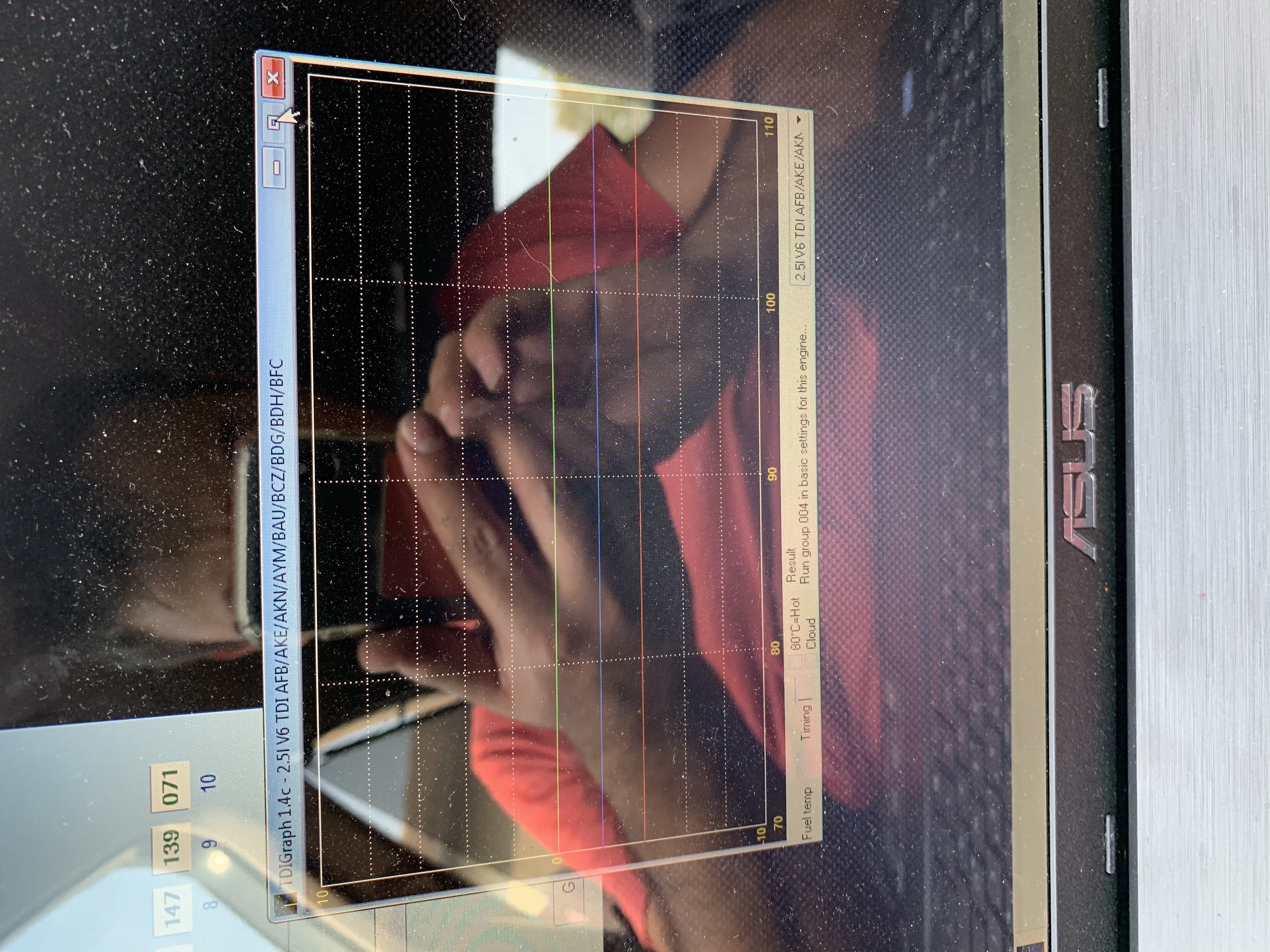

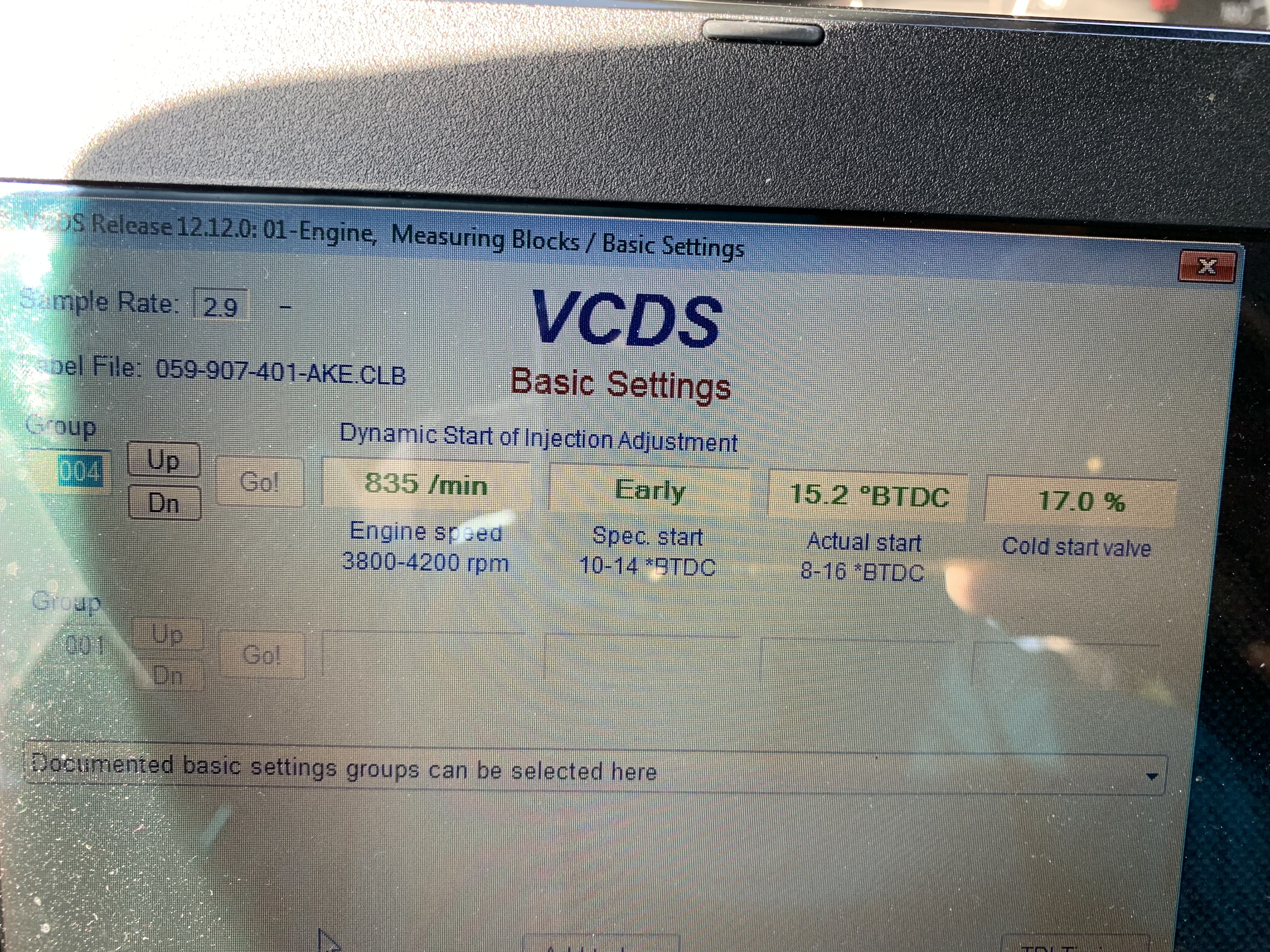

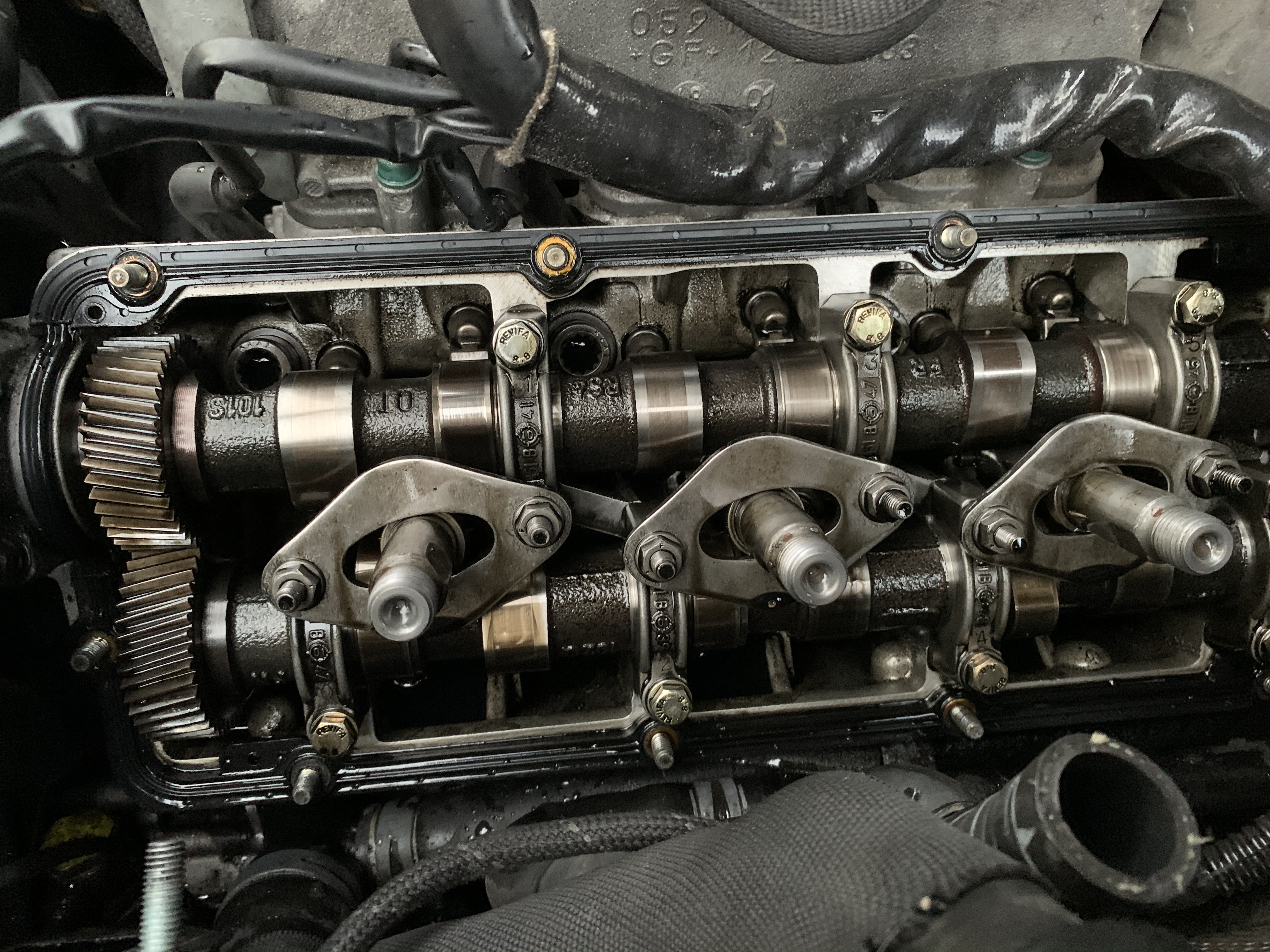

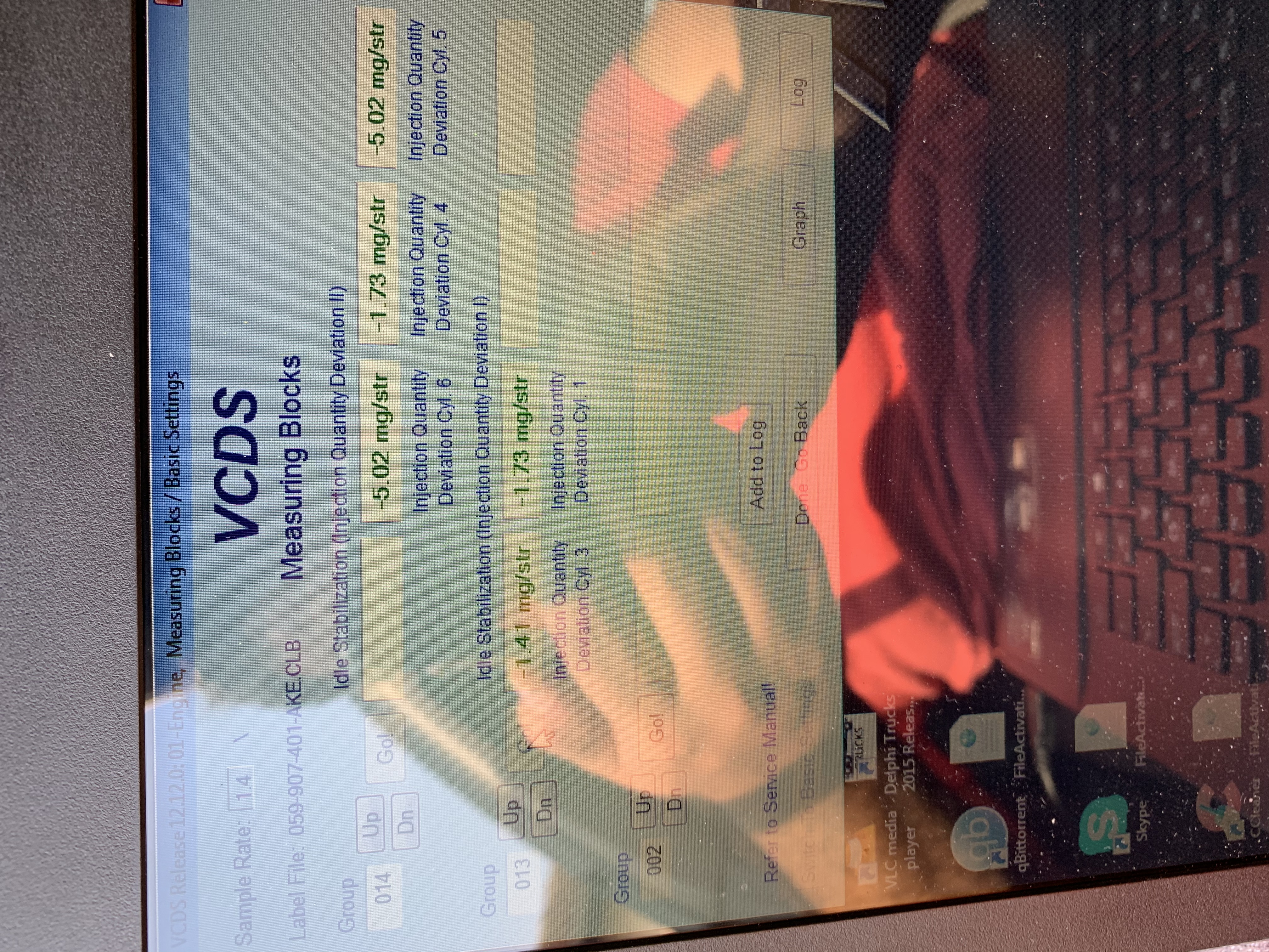

Здравейте колеги , колата и е аудиА6 2.5 ТДИ 180 коня , колата тресе , пуши бяло и няма никаква мощност ( не може даже да се качи на платформа ) . Показателите на дюзите са тези :снимка 1 . А тайминга на помпата ми показва празна графика : снимка 2
Въпрос са ми е , къде да търся проблема ?
Благодаря предварително .

Тези показатели на дюзите са много зле,въпреки,че незнам при роторните гнп-та доколко са верни,защото реално само една е свързана с компютъра на колата,някакви грешки има ли

Никакви грешки няма . Но пали трудно и пуши бяло .

А валовете и кобилиците как са?

Те бяха първото което проверих , валовете са супер (колата е на 150 000км) , повдигачи и кобилици всичко ди е по местата .

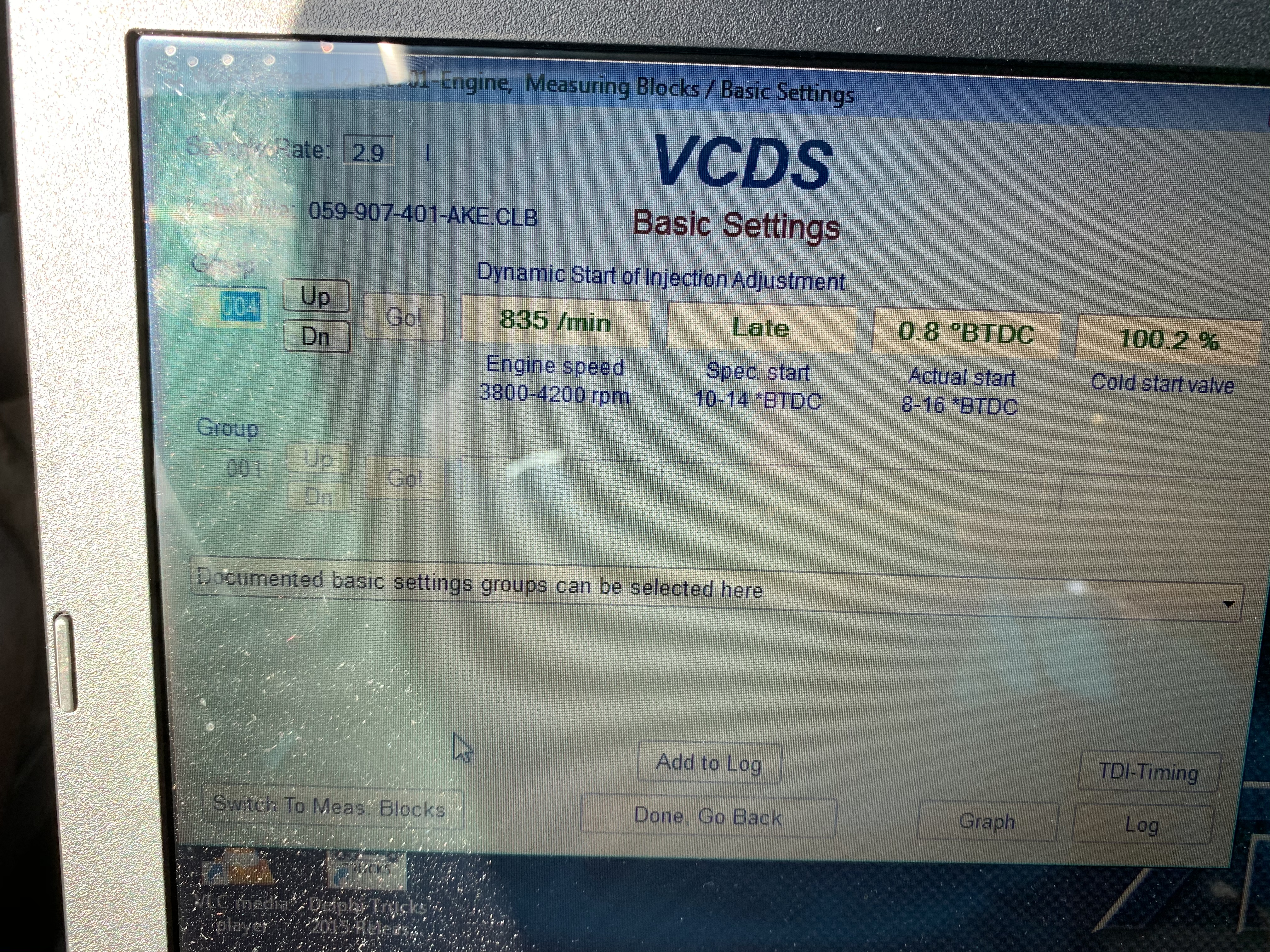

Днес смених дюзите на дясната глава , колата спря да пуши за около 3-4 Мин . Но двигатела продължаваше да работи неравномерно , погледнах показателите на дюзите с ват Ком и те бяха като старите , все едно нищо не съм сменял ??? Къде да търся проблема ????
Това на снимката са показателите на дюзите които взех за смяна

Мен ми мирише на ГНП целия проблем, но какво точно ще излезе...
Подобни пушеци правят и ако има проблем с компресията, но един път запалена , все малко или много ще има някаква тяга, а тя не може да скочи на платформата....

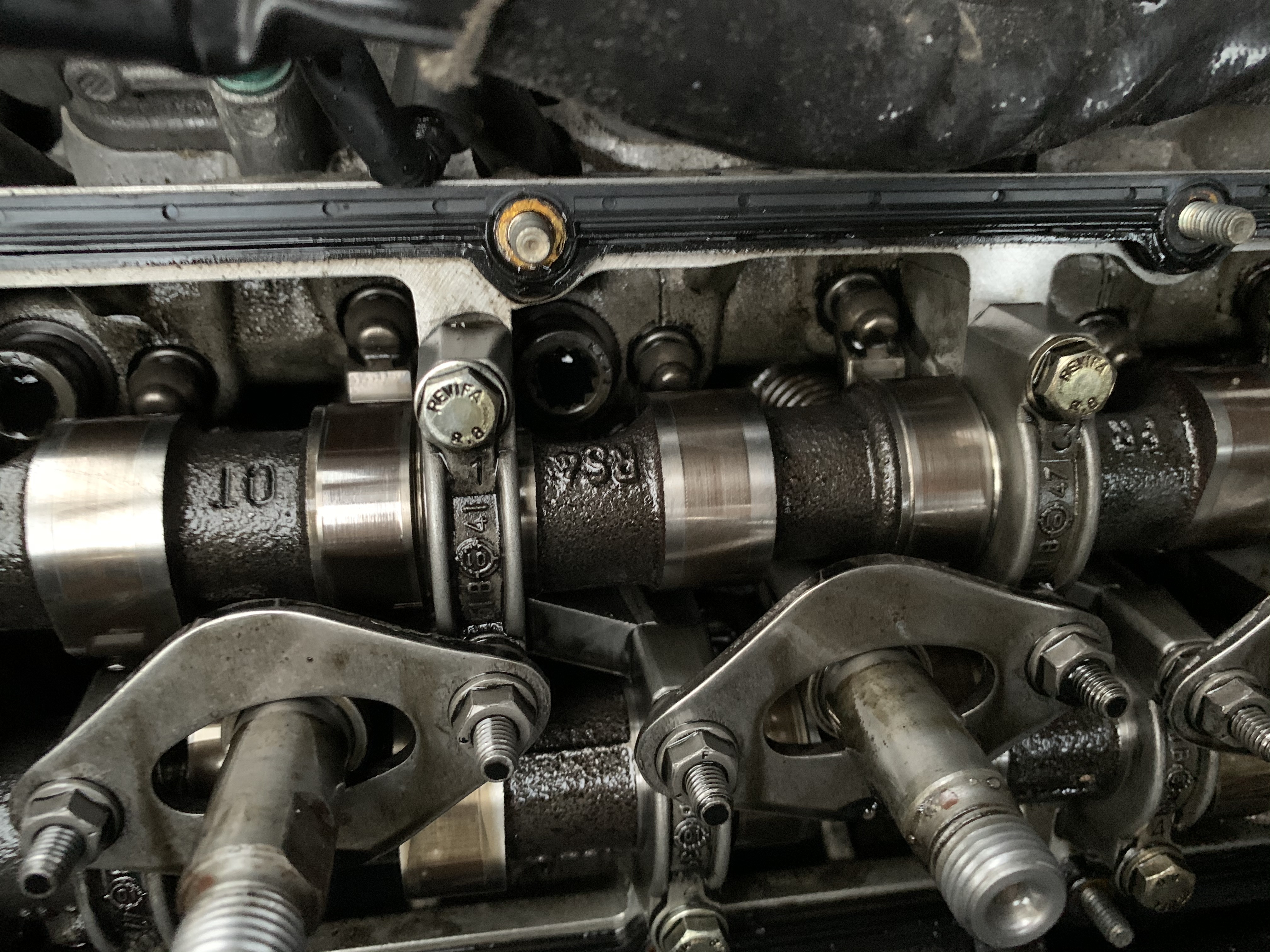

Още нещо се сетих , което искам да попитам : докато гледах центровката на агренажа и превъртай на ръка мотора , в едно положение се чуваше едно чаткане , не можах да разбера от къде идва , от лявата глава или от помпата , но беше много отчетливо и все на едно и също място , какво би било това ?

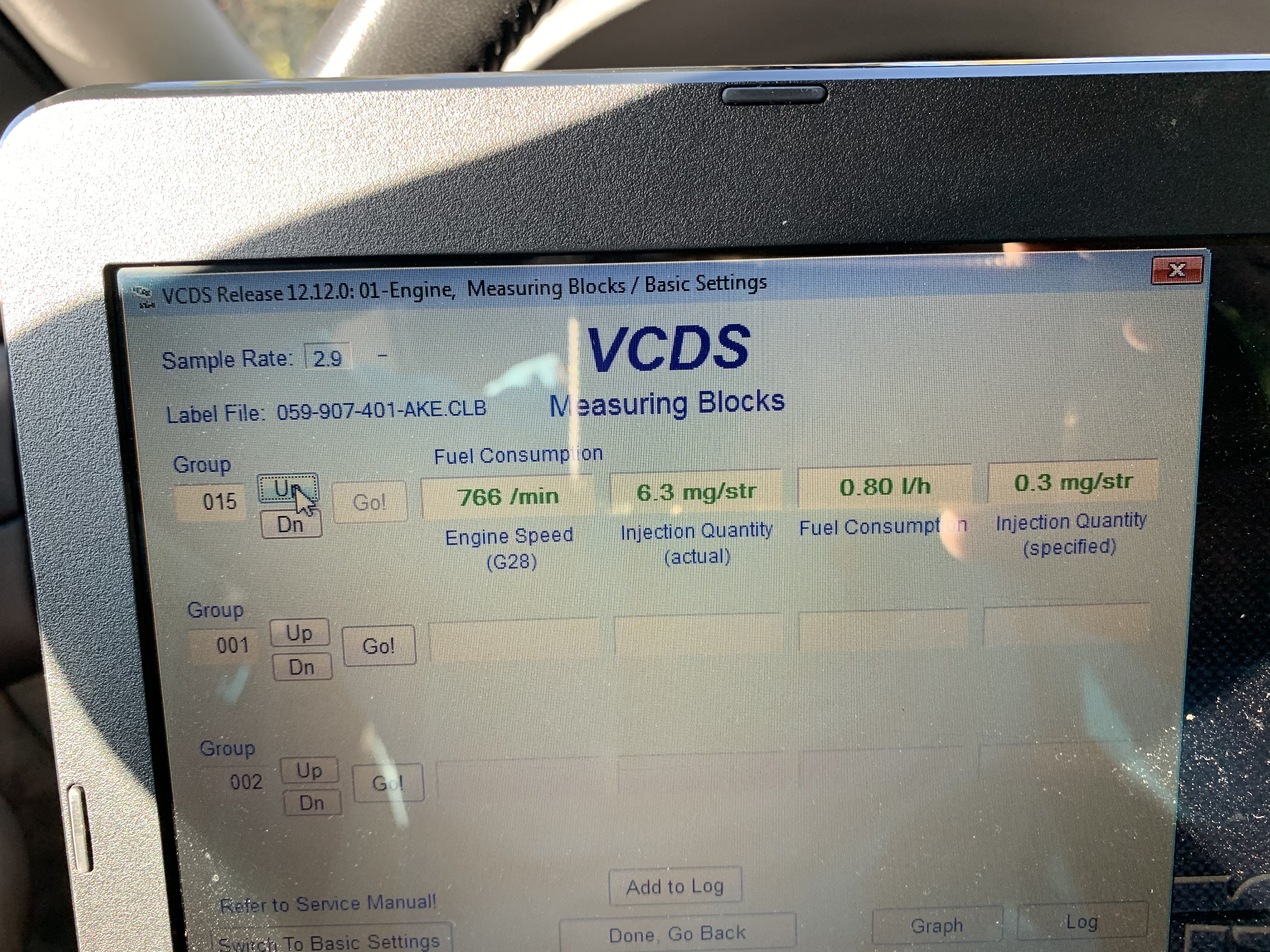

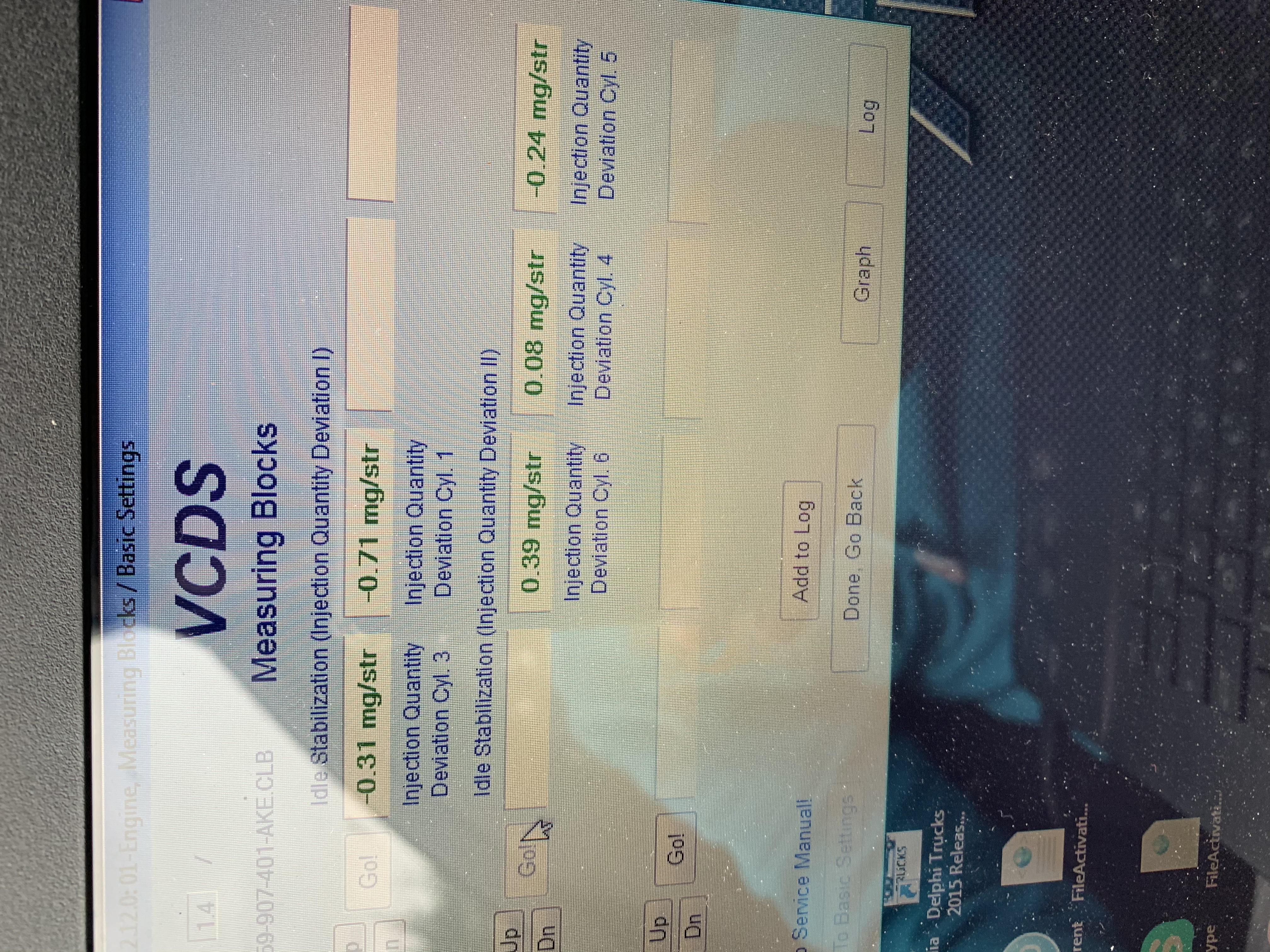

Това е от днес . Защо след като смених дюзите , показателите на новите са същите , като на старите ??? Къде да търся проблема ?

Премери компресия първо, щом казваш че задържа ангренажа на едно положение, да няма някой крив клапан и да изпуска компресия.
Ако всичко е наред остава помпата

И така , днес замерих компресията , на лявата глава е 20-27 бара , а на двсната .... тази която дава лошите показатели на дюзите , на 4-ти цилиндър не можах да примера , на 5-ти цилиндър никаква компресия , а на 6-ти 10 бара . Какво да правя сега ???
