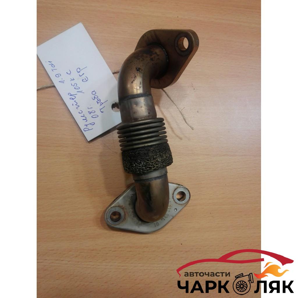

И при мене пушеше така и смърдеше яко. Никси я огледа и се оказа спукана тръба от ЕГР охладителя към турбото.

Vankat-2 привижда ми се някаква такава шитня и май точно така опушена. Ти завари ли я или взе друга? И евентуално какво струва?

Втора ръка 50 лв.Нова безумно скъпо към 200 лв....Трябва да видиш номера на твоята и да търсиш точно същият.За заваряване не съм пробвал може и да стане.
