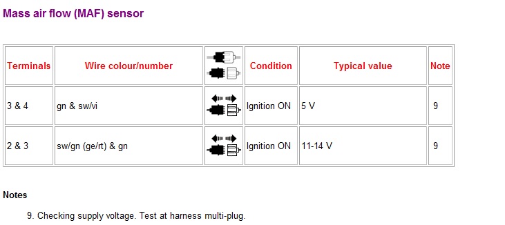

Мнениеот vladtod® » Вто 22 дек 2020 8:07
Пробва ли с разкачане да видиш какво се случва, грешки предполагам няма щом не си писал?
Това пробва ли?
