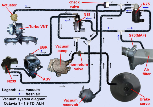

Здравейте колеги. Проблема е че няма мощност върви почти като чист дизел и разхода ми е 10. Почистининса всмукателя и дебитометъра При форсиране на макс обороти колата също грам не пропушва нищо това нормално ли е? Възможно ли е и да ми е запушена генерацията и за това да мъчи колата и да няма мощност и разхода ми да е голям? Насочете ме към какво да търся проблема :(

А маркучите на вакумите ти ок ли са? Ако не си ги сменял никога - смени ги и виж, дали ще има промяна. Един сцепен маркуч може да ти обърка тотално вакумите и работата на турбото. Цялата манипулация излиза под 10 лв.

Маркучите са нови сменял съм ги няма нацепени маркучи

Дано да не съм ги объркал!

Ако си объркал вакумите ще върви като чист дизел . А и щом на пълна газ не пропушва си провери дебитомера .

Има едно клапанче, което на Пасат е отпред в ляво като застанеш срещу колата. Ако си го обърнал точно описаните от теб неща се случват.

Svetlix написа:Има едно клапанче, което на Пасат е отпред в ляво като застанеш срещу колата. Ако си го обърнал точно описаните от теб неща се случват.
Какво е това клапанче за какво служи може ли снимка благодаря

Колегата Мафиота ти е дал схема с картинки и прочее (най-лесната за ориентиране) ако по нея не можеш да си проследиш маркучите, по-добре затваряй капака на колата и повече не го отваряй (освен за проверка на масло и антифриз и да си налееш течност за чистачки).

Vesakaa2 написа:
check valve е написано на схемата.
