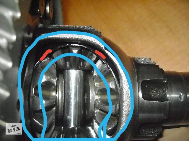

LoPiN
Мнения: 58
Регистриран на: Чет 14 юли 2011 11:08
Местоположение: Козлодуй
Re: Шум откъм скоростите Golf 7 1.6TDI 90к.с.
Мнениеот LoPiN » Пон 01 фев 2021 10:16
Диференциала има луфт тук вътре при тези зъбни колела, казаха ми че не трябва да има въобще. Ето тази пластмасовата подложка се сменя с по голяма да обере луфта, фактически тя ги натиска на вътре да нямат луфт.
