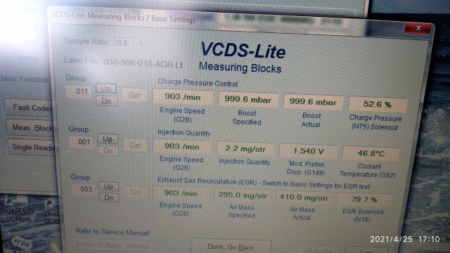

Знам,че двигателя е много обсъждан,но нямам няколко свободни дни за четене.Колата е на един приятел- BORA 1.9TDI AFN.Турбото не включва.Вчера го свалих -геометрията беше блокирала.Почистих всичко,раздвижи се,но турбото пак не тръгва.EGR и всмукателен колектор също ги изчистих го блясък.Пуснах диагностика - показва ,че клапан N75 е на 50% на празех ход на двигателя,ако това означава нещо.Грешки на двигателя няма.Съмнявам се в този клапан .Турбото въобще не се включва - все едно го няма.Вакуум маркучите са нови.

Сменихме актуатора (80лв) и турбото тръгна ,но изключваше на моменти .После извадихме буксата на дебитомера и колата стана самолет .Изстрелва се изродско ,даже ме хваща страх.Настройката на актуатора я направих с шублер според стария актуатор.Нямам въпросните вакуум помпи с манометри .За сега ефекта е задоволителен,само не знам дали може да кара дълго време с откачен дебитомер и какви може да са последствията .

Изключването е от пренадуване а ефекта с дебитомера е дефект на чипа , с който е колата.
На колко надува турбото в момента?

Лог в движение на четвърта от 1600 до 4200 оборота с пълна газ педала до долу в движение на 3-ти 10-ти и 11-ти канал ще даде ясни отговори на въпроса ти.

Каква може да е причината за пренадуването? Поръчах нов дебитомер Bosch .До 2100об/мин е супер,после изключва .Може ли дебитомера да е причина за пренадуване?

без логове малко е проба грешка може би n75 клапана
