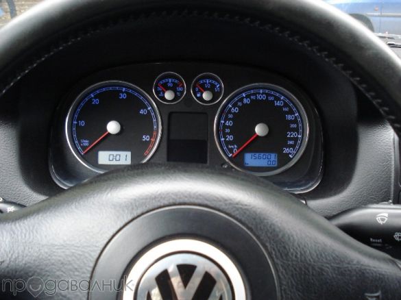

Мнениеот pepo_1986 » Чет 09 окт 2014 20:36
моето си е супер и е монтирано на голф 4,рингове от пасат б5,5 и стрелки от r32
