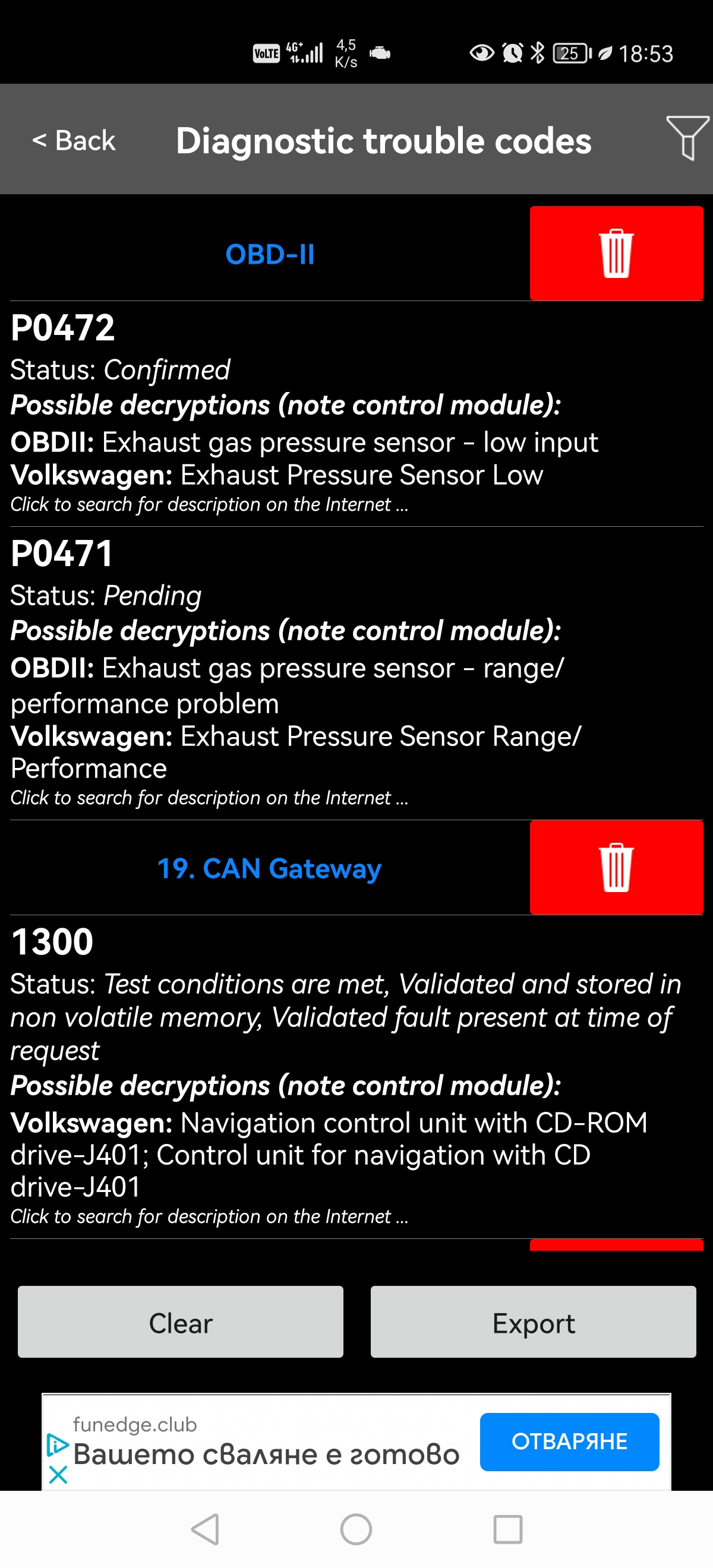

Колеги от скоро имам проблем на голф 5 1.9тди 105 с наличен дпф.. Егр-а е чистен, но светва Check Engine.. Датчика също е сменен за налягането изгорелите газове.

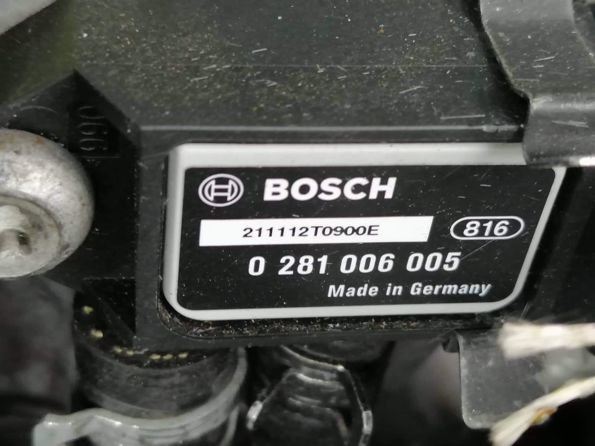

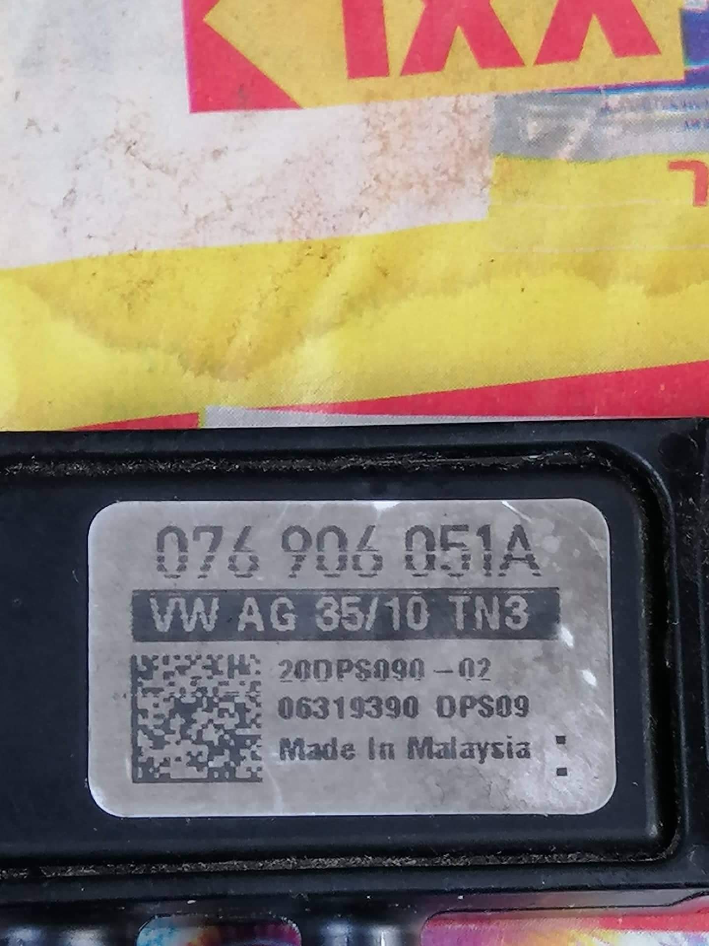

Мнениеот RusH_DeMoN » Сря 29 юни 2022 12:00
Ето двата датчика.
