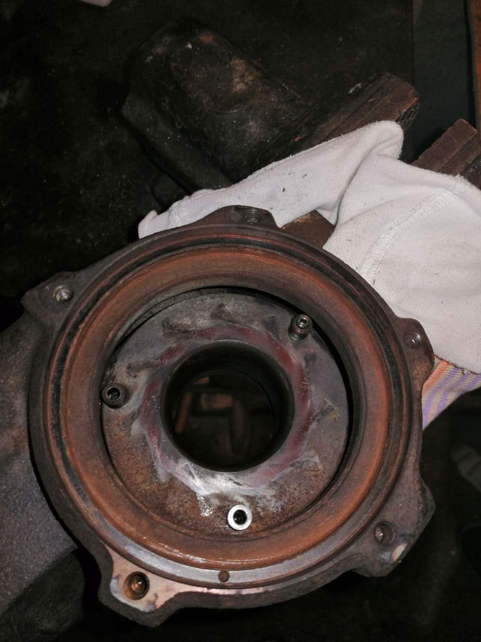

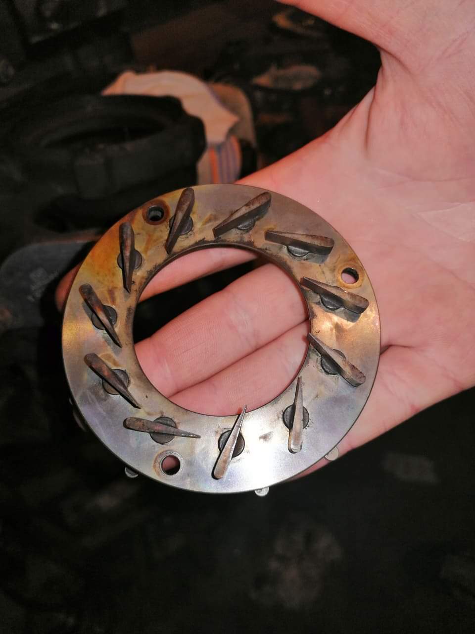

Пускам малко снимки за по любознателните, процеса по сваляне не съм го документирал. Поръчвате ново ядро, ако желаете може и актуатора да смените, геометрията се проверява дали е крива, ако не е само я изчиствате. Чугуна го давате на автомивка на мен ми взеха 5 лева да го измият.

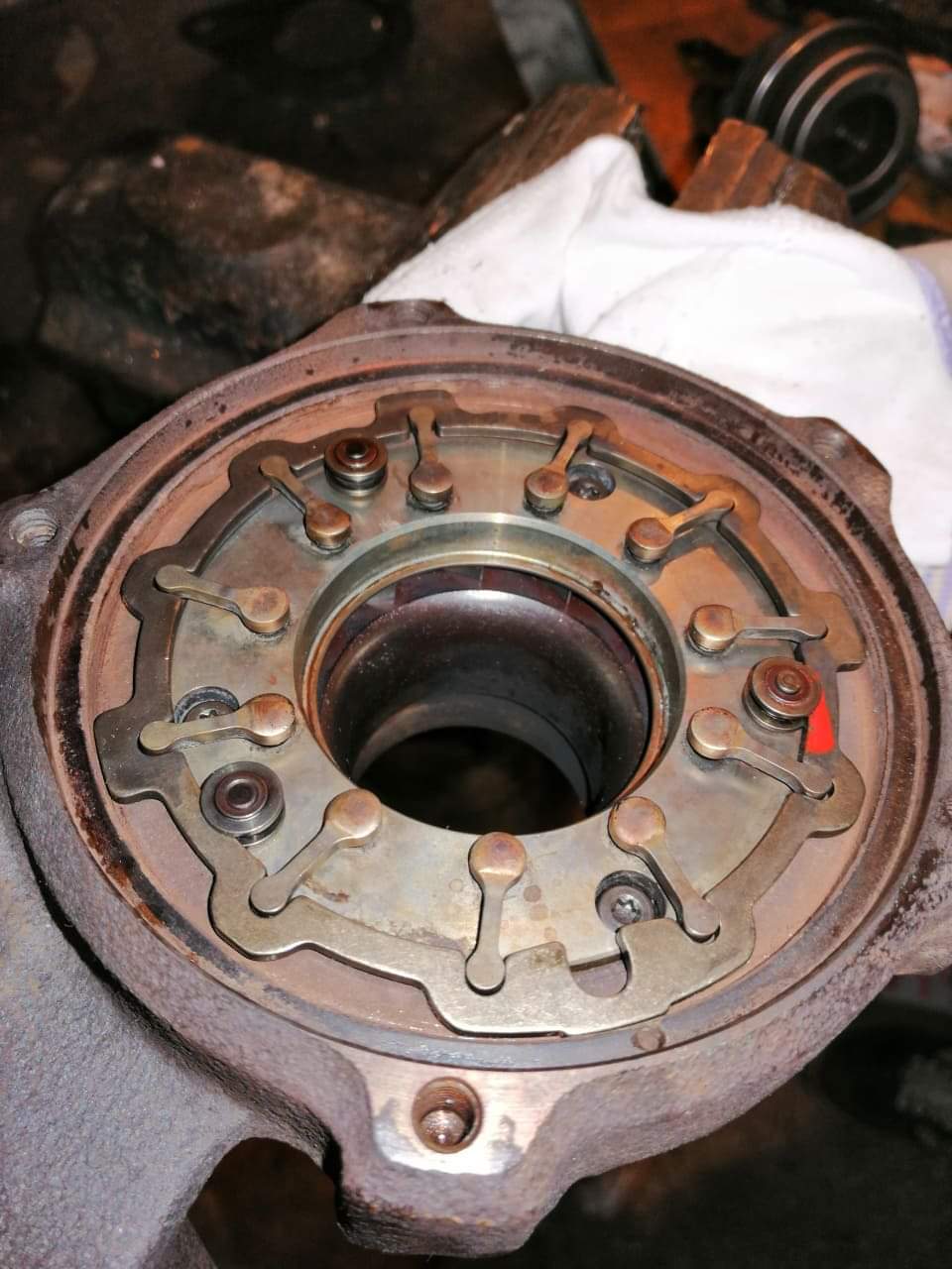

След това се подреждат трите дистанционни втулки и слагаме геометрията. Геометрията има само едно положение за монтаж, слагаме трите винта М4x20, слагаме гривната на геометрията(аз я бях белязъл за да знам как е била да не я обърна), ролките на геометрията и трите щифта на ролките. Палеца където се закача лостчето на геометрията трябва да сочи към към отворчето за щифт в чугуна, там влиза горещата страна на ротора към чугуна. Слагаме 5-те болтчета на топлата страна и планката на актуатора и затягаме.

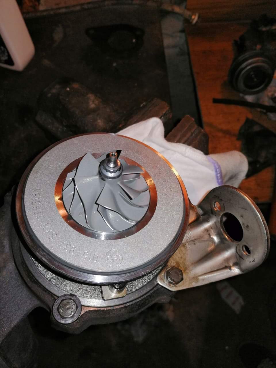

След това на студената страна слагаме О-пръстена и нахлупваме охлюва. Охлюва има белег който трябва да съвпада точно с тръбичката за захранване с масло отгоре, на самия чугун от другата страна също има белег(този белег има значение за да ви съвпадне маркуча на студената страна), стягаме болтчетата и сме готови

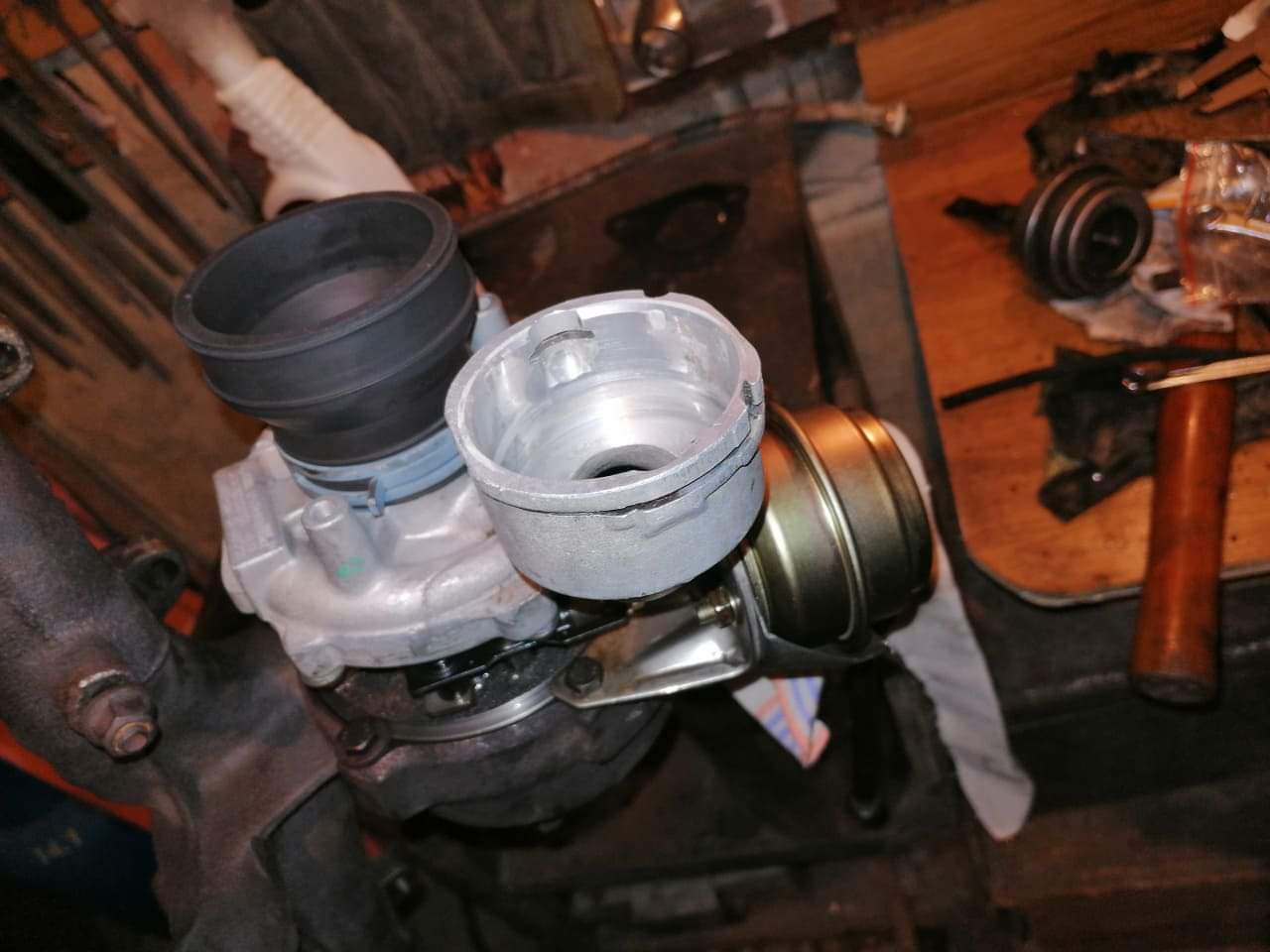

Новия актуатор нагласих по стария, стопорния винт също по стария картидж, ще видим като го качим на колата дали ще е добре, някой по запознат да каже друг метод за настройка с вакум помпа чух че става?
Вакум маркучето от актуатора смених с ново 3.2мм, след това ще се промият маслопроводите и монтиране с нови дихтунги 10мм. Гарнитурката за оттичането се сменя с нова ако не искате да ви тече масло и може да се монтира на колата с нова гарнитура на изпускателния колектор и даунпайпа. Гайките съм ги прекарал с метчик М8 да се въртят като чисто нови.
Желателно е да се промие всичко след турбото преди да се пали, маркучи, интеркулер, да се провери картерната вентилация или направо да се смени мембраната. Турбината се пълни с ново двигателно масълце отгоре преди да закачим маслената магистрала

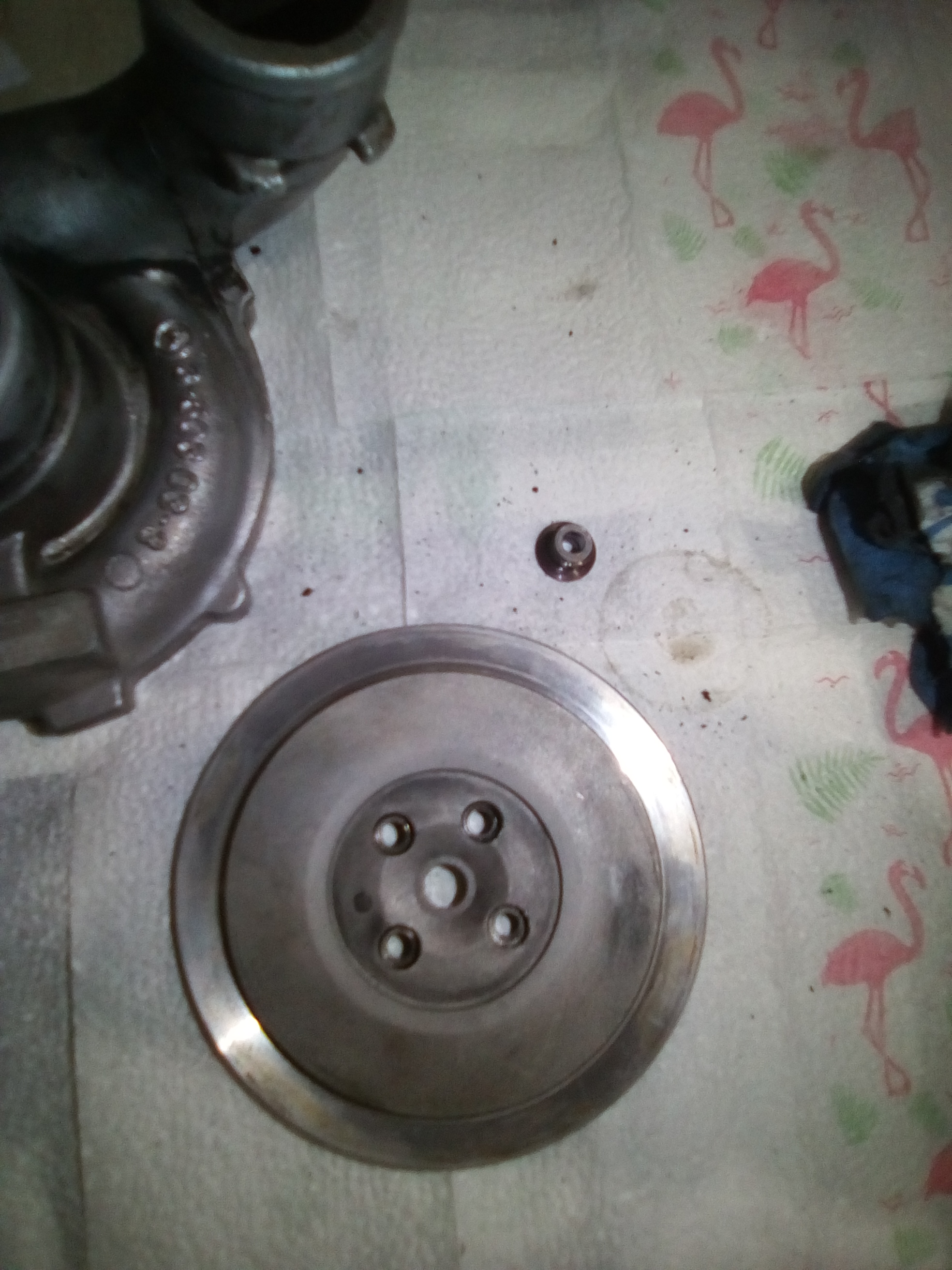

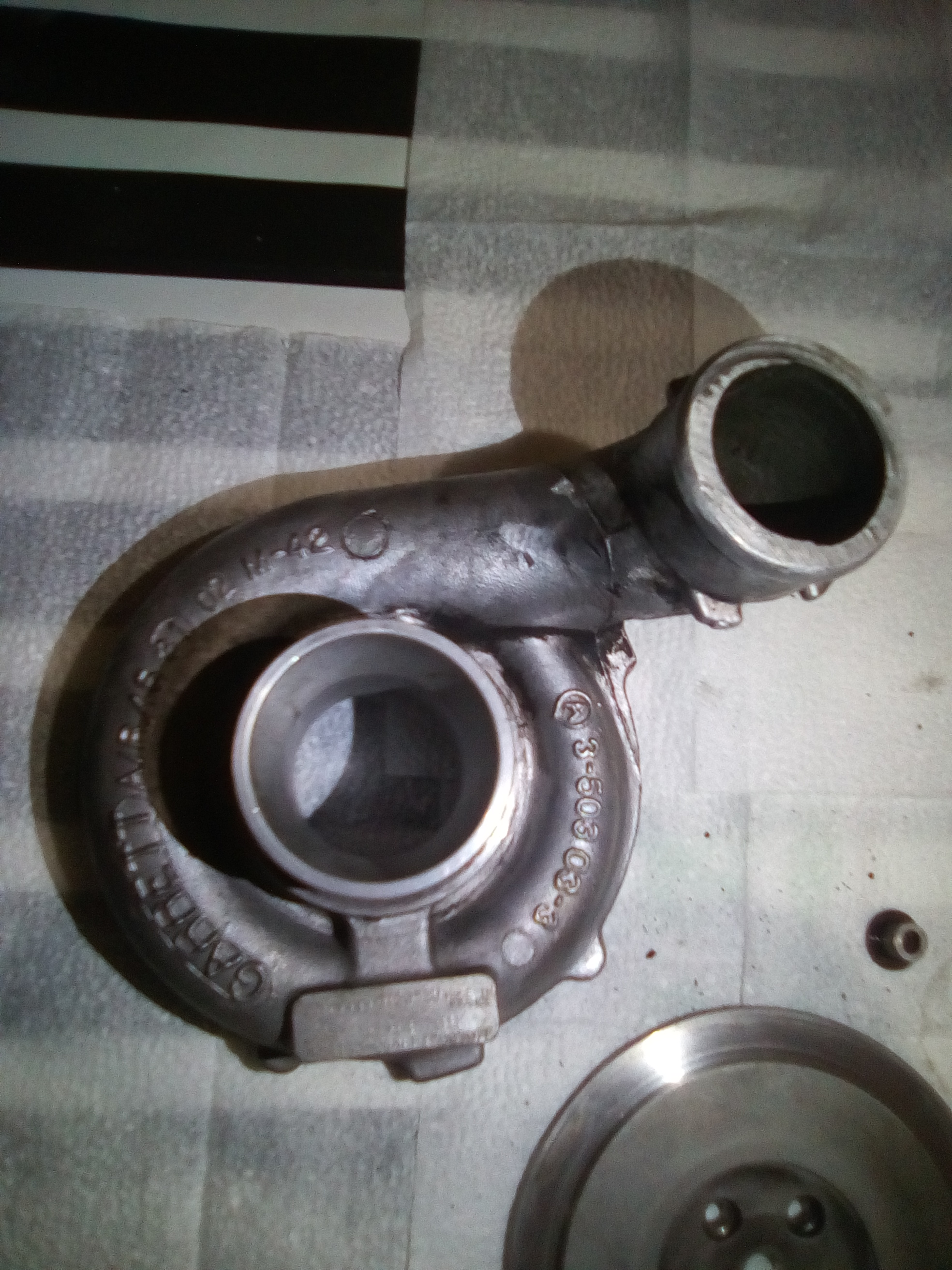

Сега за тези които питат как да си направят хибрид ви трябва охлюва от Гт2052в, диска на охлюва, перката и лагера на диска със сегмента защото е по голям външно към остта е същия, развива се гайката на ротора(лява резба е) развива се диска от 1749 и се вади със все лагера, слага се нов диск от 2052в с нов лагер и сегмент към него и се слага на средното тяло на 1749(всичко пасва перфектно) слага се перката 52мм и се стяга гайката. След това ви трябва баланс на турбото и флоу бенч за настройка на актуатора

С хибрида не се получават нещата, геометрията отваря докрай и усилването излиза извън контрол, ако потдържам зареждането с гориво до края на обортомера. Може би ако се монтира 18-ка турбинна и геометрия ще има ефект...

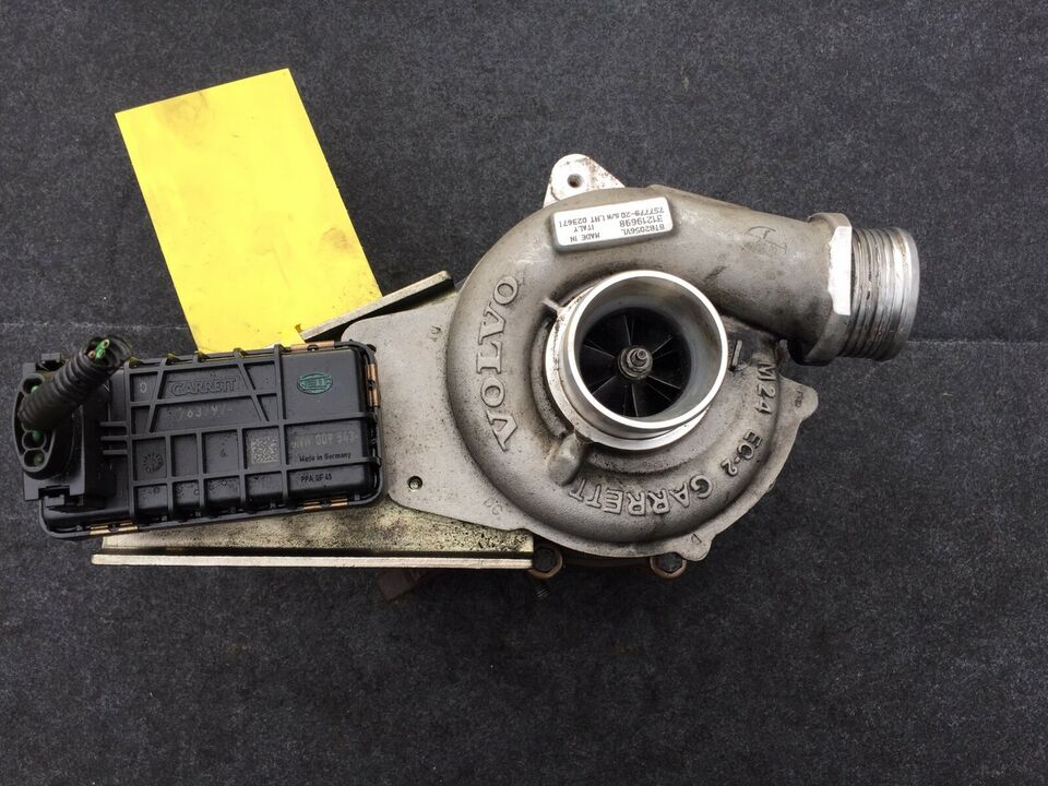

Стана ми интересно, от какво волво е турбината? Снимай и откъм фланеца да я видим. Може ли да измериш шийките колко им е Ф-то?

Нямам идея от какво е вече взех да се съмнявам в софтуера... Н75 ще го сменя скоро ама се съмнявам да е от него. Геометрията е идеално права на снимките по горе се вижда турбото е стандартното 1749вб
