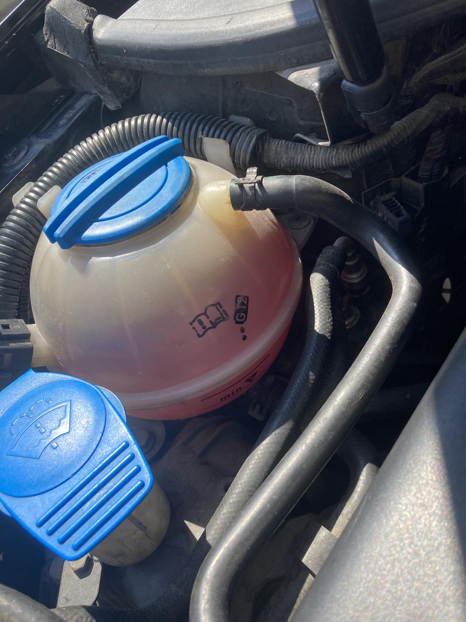

Здравейте, искам да попитам за следния проблем със Антифриза на автомобила ми , а именно VW Golf 5 2.0tdi 16v BKD.
Става въпрос, че още от покупката му ми прави въртели губеше по-малко след смяна на тройник се оправи за известно време. Докъто във 1 прекрасен момент се пръсна една пластмаса на Водния радиатор и се наложи нов и от тогава нещо ми прави въртели.
Няколко пъти сутрин отварям да гледам нивото и когато е под минимума като отворя да си долея малко се качва до макса само. :screwy и се чува едно като бълбукане от към радиатора.
Днеска пак отварям капака и го гледам почти до горе на разширителния съд така не съм го виждал никъде и не съм доливал.
Запалих колата за около 5-10мин да отида до магазина колата нямаше мощност пребрах се отворих капака ( колата не беше загряла дори ) при отваряне на капачката изкипя.
Запалих колата без капачка и видях,че прави балончета.
Антифриза е чист , капачката на маслото също.
Найстина не разбирам всеки съвет би ми помогнал :bowdown
:arrow Ще сложа снимка как намерих Антифриза.

гарнитура или по-лошият вариант глава

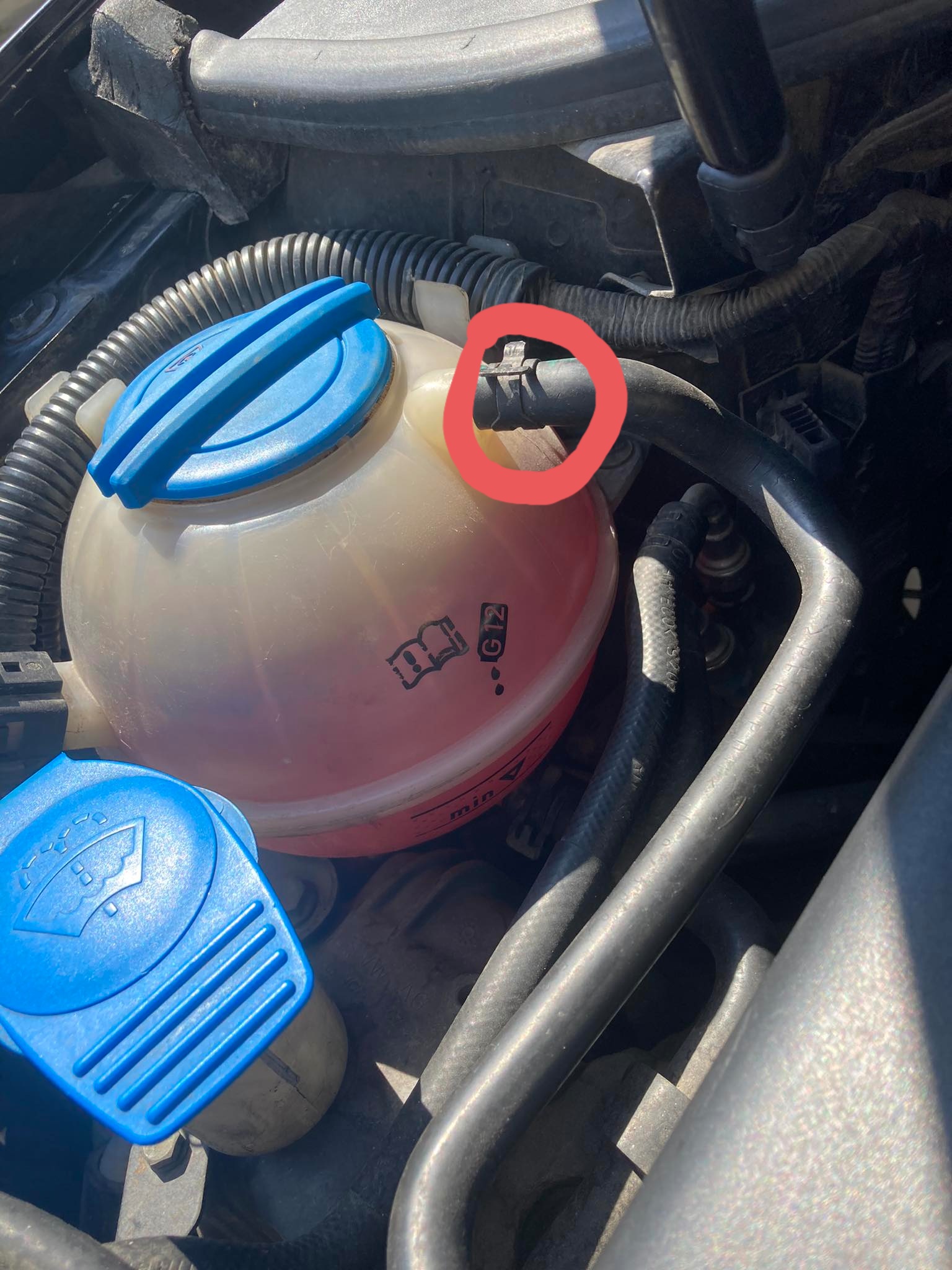

Колега кажи след смяната на описаните части как е напълнена и обезвъздушена системата ? На мен ми прилича като да не е обезвъздушена коректно. Системата се пълни до нивото изобразено на разширителния съд , пали се колата и се пуска парното на максимално топло. Капачката НЕ се затваря докато не се достигне работна работна температура (90градуса) по табло. В противен случай се образуват въздушни "джобове" ниско в системата и при следващо отваряне на капачката дори при студен мотор е напълно нормално да изври половината антрифриз от разширителния съд. Според мен е некоректно да се обвинява гарнитура без да са уточнени малки подробности. Една малка подробност е на работещ мотор връща ли антифриз в казанчето от тънкия маркуч?

Относно :arrow Една малка подробност е на работещ мотор връща ли антифриз в казанчето от тънкия маркуч? Не разбирам и не съм обърнал внимание.

На запалена кола махни тънкия маркуч където влиза в казанчето до капачката и от него трябва умерено да тече антифриз. Ако не тече или има запушване или водната помпа не циркулира. Капачката когато се завие докрай , щраква. Кога последно е сменян ангренажен комплект? Най-добре я закарай в сервиз преди да е станало нещо по-сериозно.

Този маркуч ли трябва за изкарам да видя дали върви антифриз.
:exclaim Ако не върви имам запушване или водната помпа е заминала така ли?

Да колега ,оградения маркуч ....когато колата работи на празен ход там тече много леко,като казан за ракия ...когато подадеш газ трябва да се усилва .Интересно ми е с какво е промивал системата майстора ти :gruebel .Че някои добавки са доста агресивни .

При Ауди А4 и Пасат б5 (трябва и на голфа да е така)има една фабрична дупчица на маркуча на единия от двата щуцера които влизат към радиатора на парното от страната на двигателния отсек.Огледай хубаво и я виж къде е после се пали колата да достигне работна температура и се маха скобата където е до дупчицата маркуча се издърпва напред така че дупчицата да остане извън края на щуцера дава се умерена газ докато от тая дупка не започне да излиза плътна струя течност, когато това стане маркуча се навира в щуцера и стягаш скобата доливаш и си готов.Ако тази процедура не се спази се образува зверски въздушен джоб и яко проблеми.Направи това което ти казах и виж тогава как ще е.

Така на празен ход на работеща кола като изкарах малкия маркуч протече малко Антифриз и до там пробвах и като подам газ и пак нищо не тече.
Това значи,че съм за Водна помпа или е запушена системата нали така
Пробвах на студен автомобил без капачка със пуснато парно на макс 15мин уж да изкарам въздуха и нищо+духа студено.

Може да има въздушен джоб и за това да не тече
