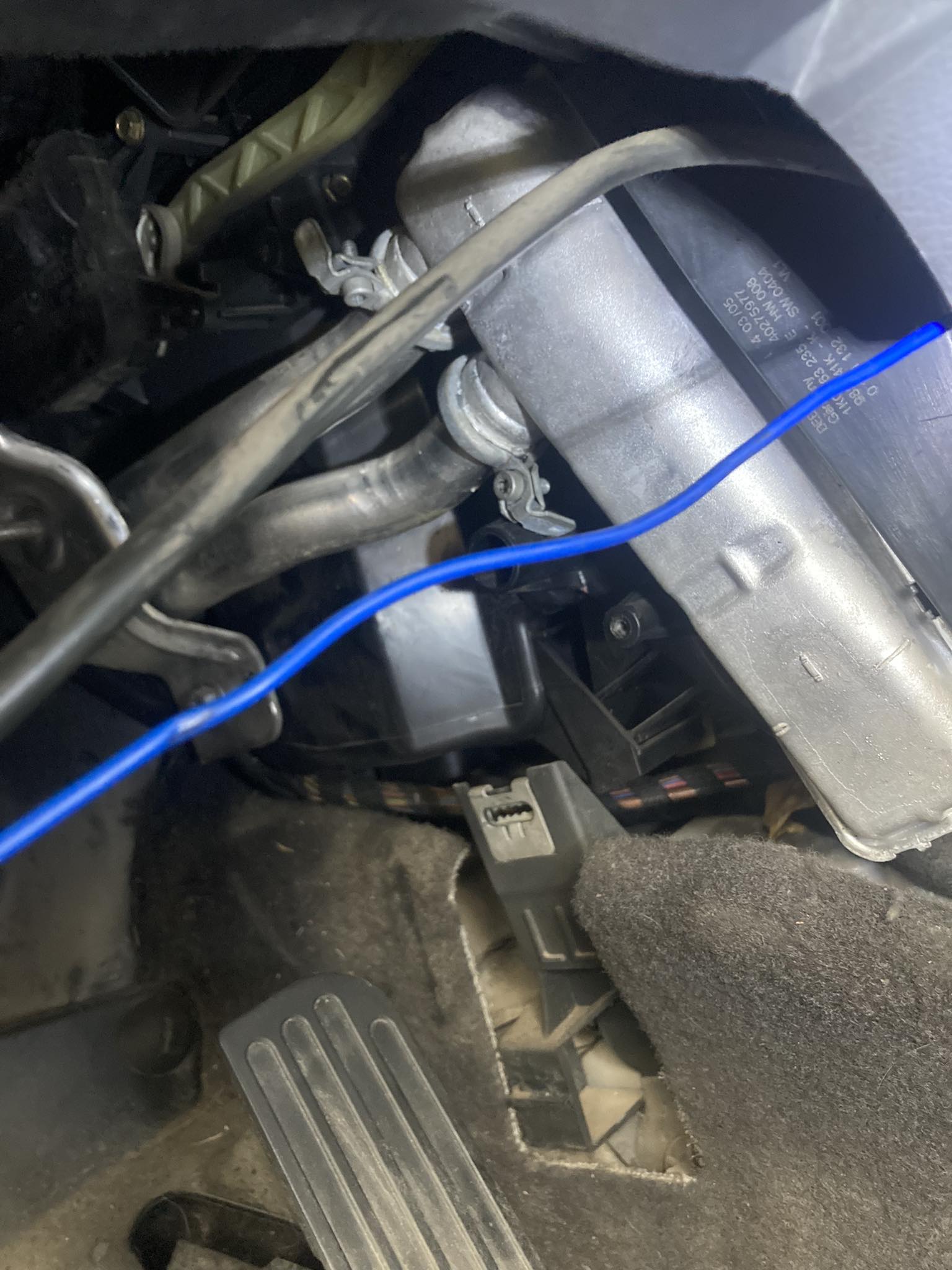

Здравейте, :love.vwclub
Всеки ден ме изумява моята кола Голф 5 2.0ТДИ 2005.
Имам странен проблем който него прави винаги и не знам как да го обясня :smile
Става въпрос,че се чува долу във краката ми нещо като теч на вода когато го прави като подавам газ се засилва шума. Дали е възможно да е запушено радиаторчето на парното :question Като включа топлото на макс само от централната духалка духа прилично лявата и дясната много слабо и няма хубаво парно като цяло.
Благодаря на всеки предварително. :bowdown

Да,точно чува се се едно се плиска вода.
Отворих го малко да видя несе вижда теч на първо четене.
Като марка нещо да ме съветваш какво да закупя? Харесах си това :arrow https://www.autogarage.bg/radiatorche-p ... denso.html
Другите варианти Nissens,NRF,Febi или Thermotec.
