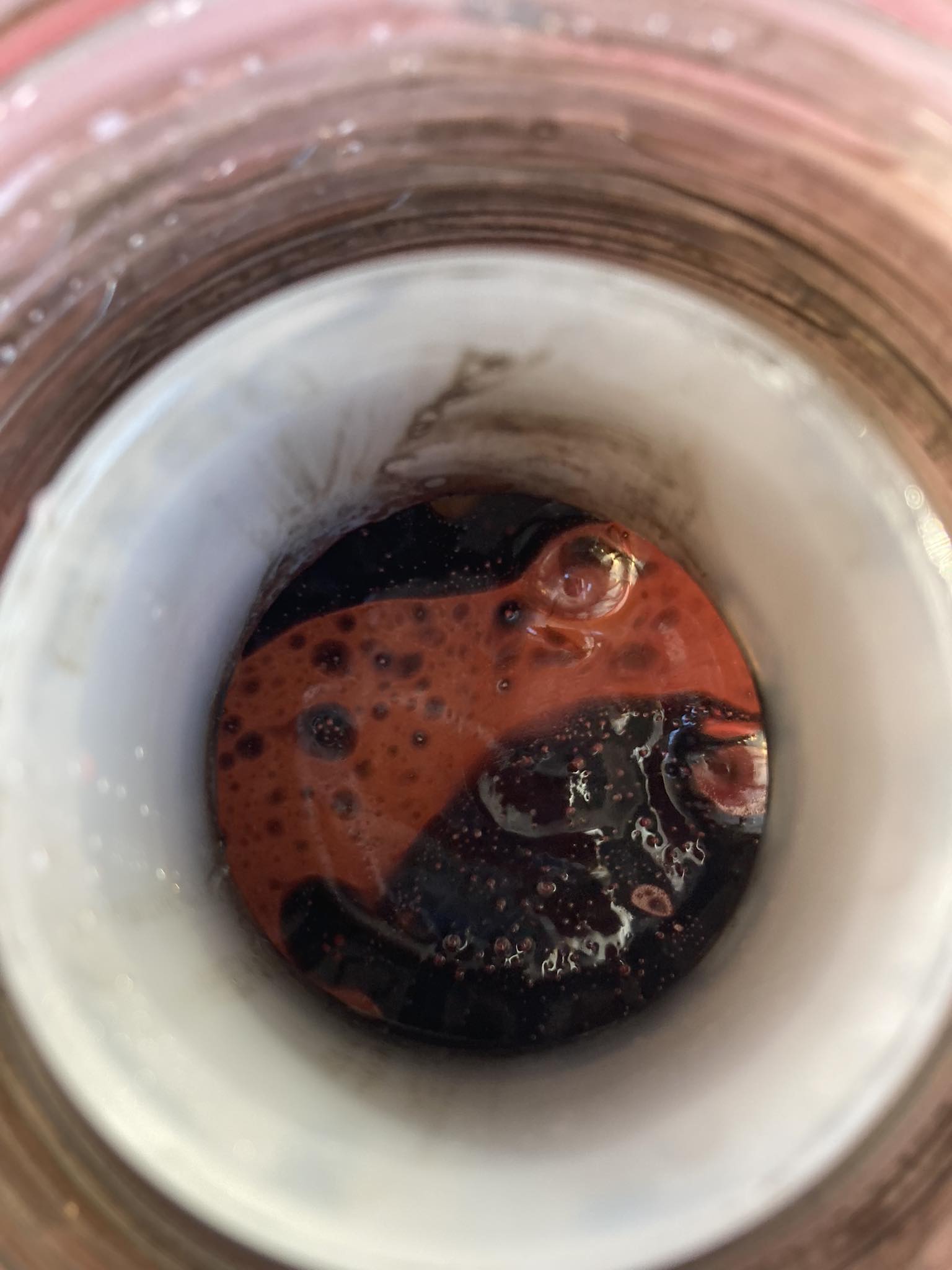

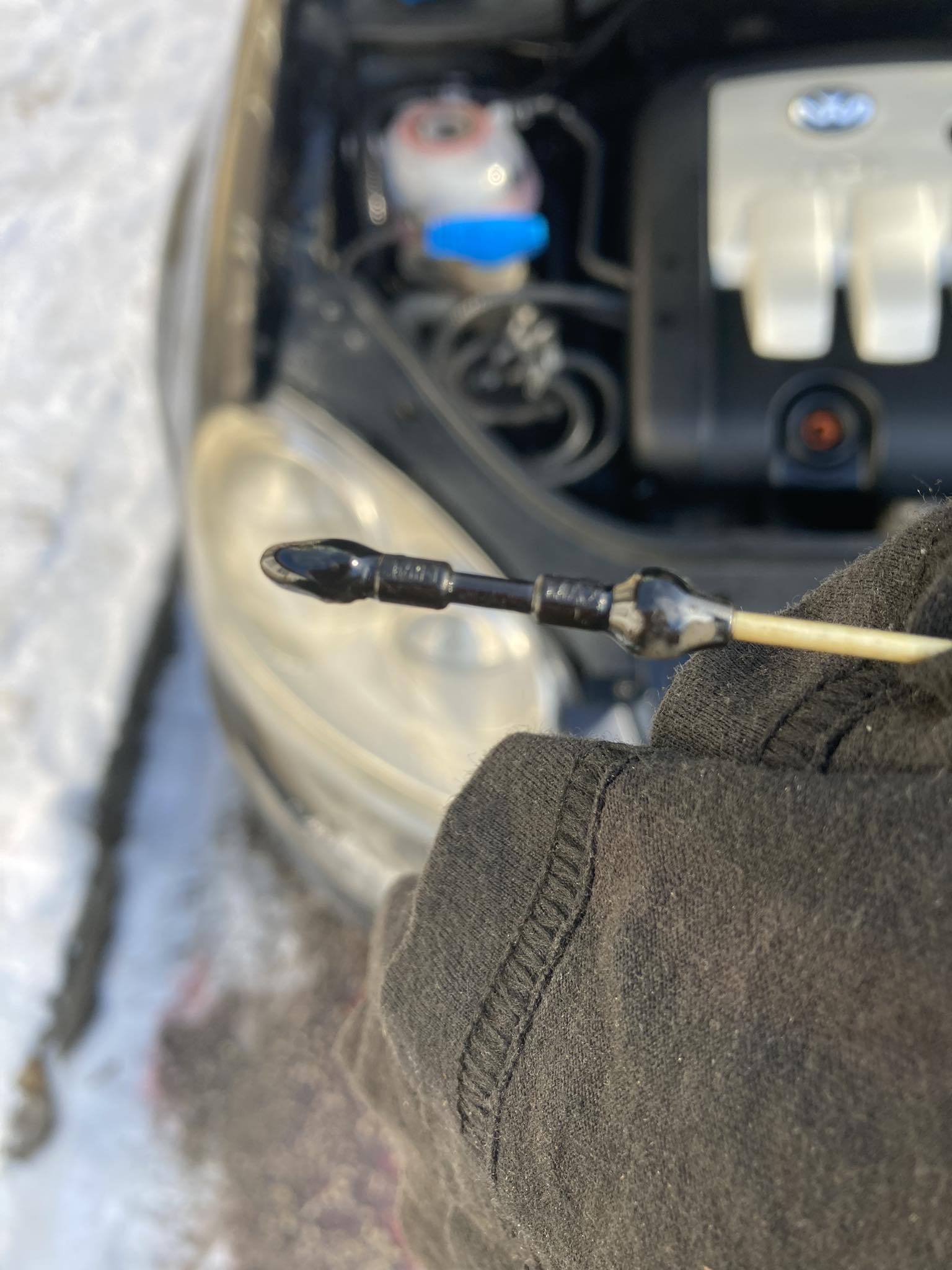

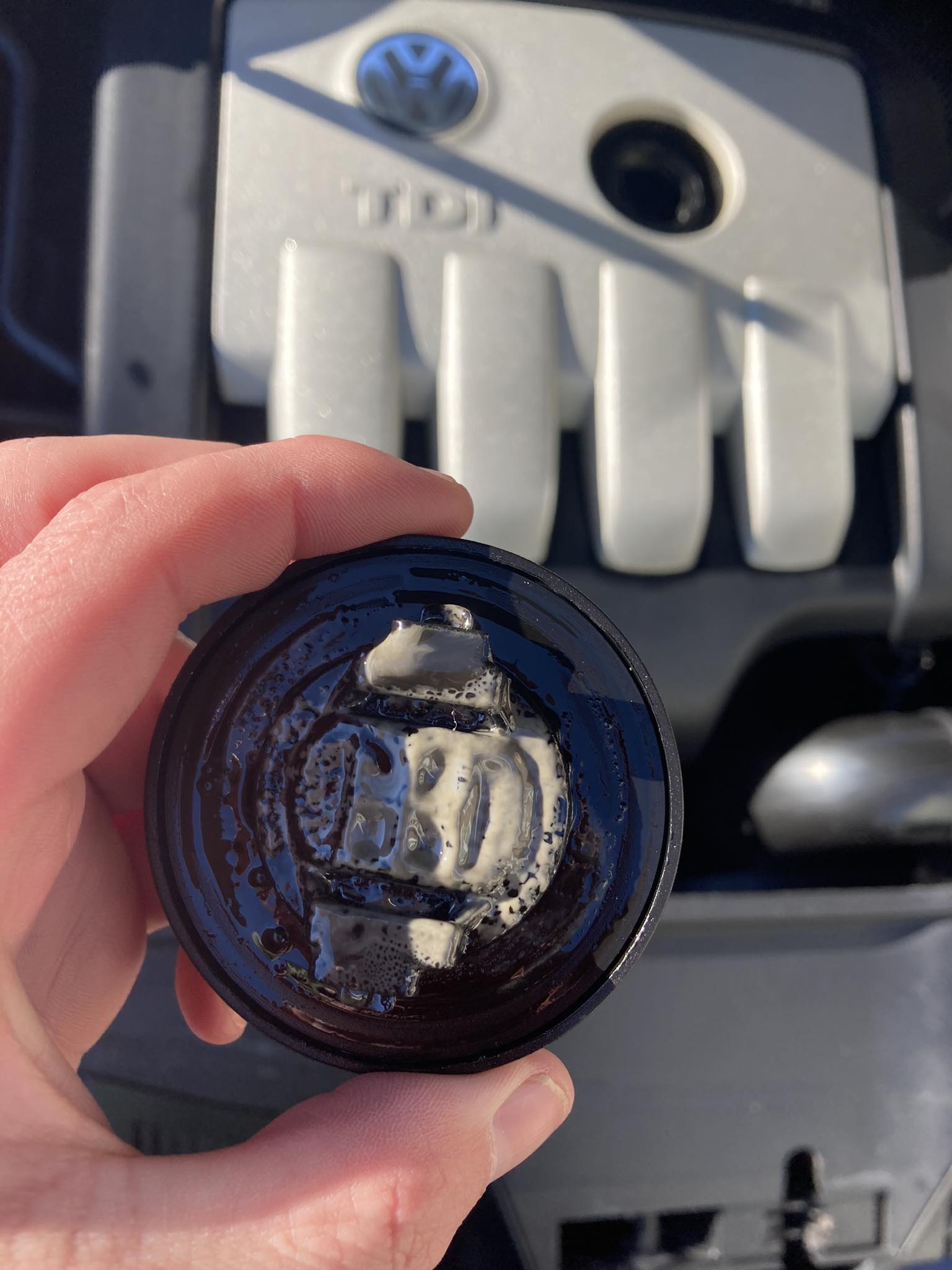

Здравейте,нуждая се съвети за автомобила ми отново, а именно VW Golf 5 2.0 16v TDi 140к.с
код на мотора : BKD 2005г.
Разбрах,че карам възможно най - проблемния мотор който има проблем точно със главите. :icon_sad
По - охладителната система съм сменял от както имам колата ( да си кажа само. )
Воден радиатор,тройник,казанче,капачка,термостат и радиатор парно на скоро.
Също колата е със премахнат Егр и охладител.
При смяната на термостата и радиатор на парното ми каза майстора,че Масления охладител е целия във масло и щял да ми направи във най скоро поразия се се надявам да е от него това което ще приложа като снимки. :stumm
Благодаря Ви! :love.vwclub

Не е на добре работата.
Смени първо топлообменника , промий системата добре и налей наново охл. течност. И след да видим дали ще се прояви пак като проблем.
