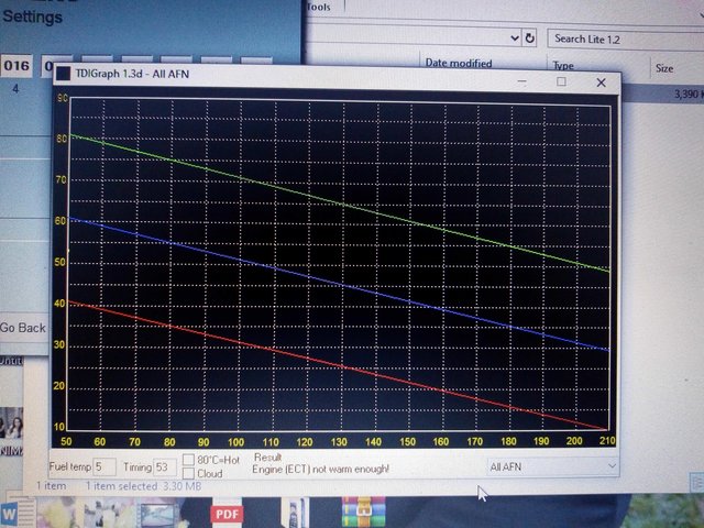

Въпроса ми е може ли затова колата да е една идея по мудна. (може би губи центровка заради грешните данни от датчика)
И какви други симптоми да очаквам (като повишаване на разхода например) преди да го сменя.
Прикачвам графика със центровката където се вижда че не може да се отбележи на графиката (поради данните от датчика най-вероятно)

Центровката би трябвало да си е добре, но за вървежа може и да има значение. Като цяло щом излиза грешка най-добре си смени датчика. Не е трудно само трябва да се пребориш с нестандартият болт на помпата.
