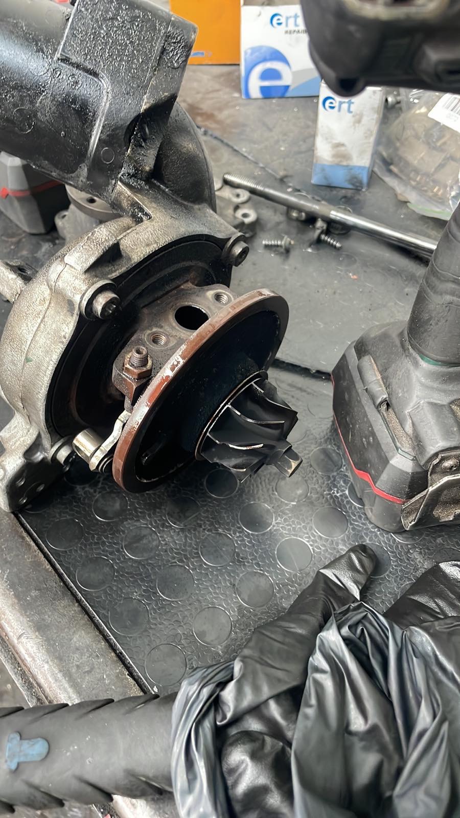

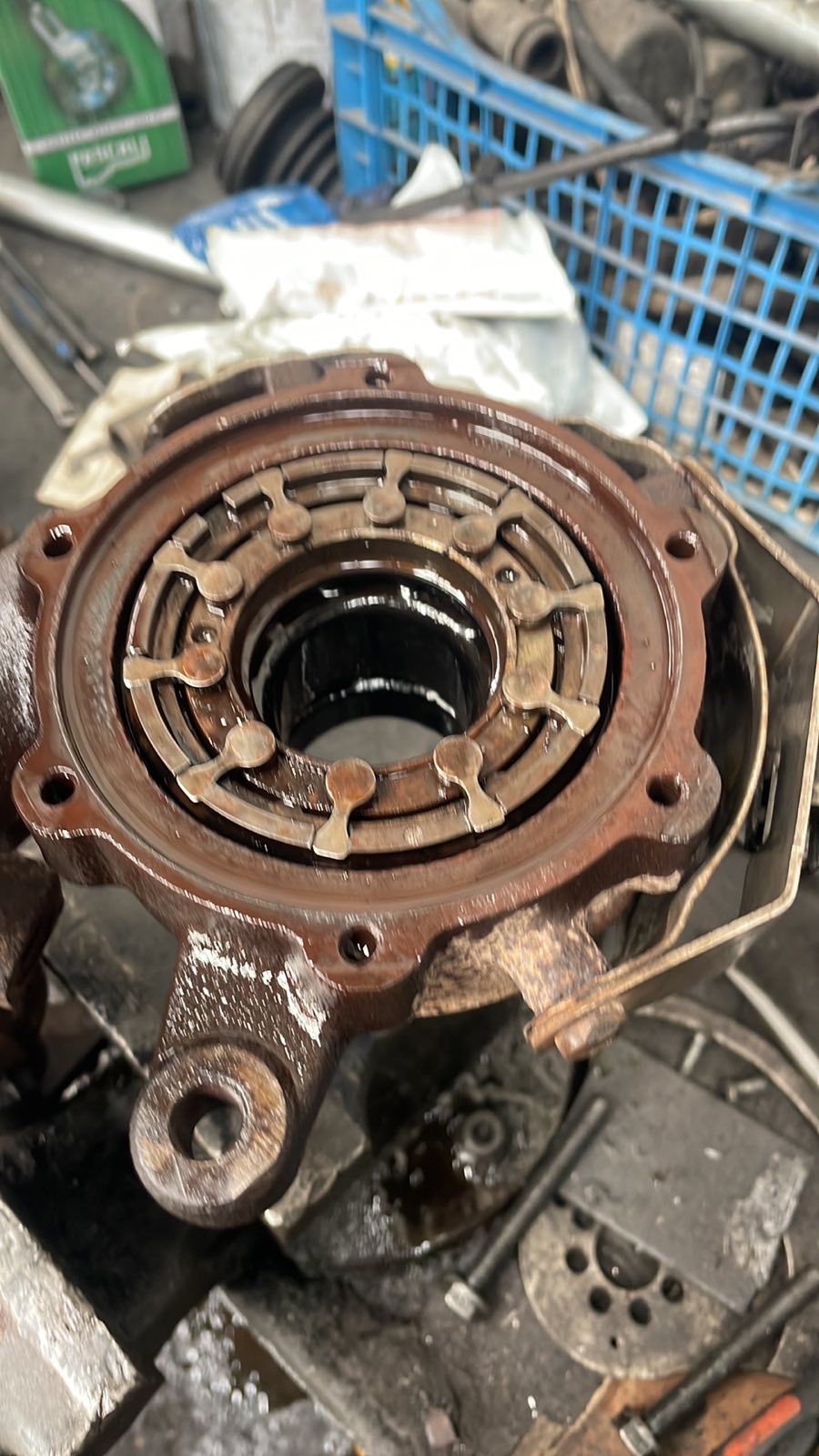

Здравейте колеги. Имам проблем със CC 2.0 ТДИ DSG 170к.с 2009 г. . Колата е на 240 000км. Проблемът се изразява след процедура във сервиз по сваляне и чистене на турбо. Когато от спрял автомобил рязко подам газ и автомобила се чуди, вдига сякаш бавно обороти и след като мине 2500 някъде залепя за седялката. И на другите скорости е така, подавам газ едно чудене сякаш няма мощност и след 2500 рязко се изтрепва, ако я държа в обороти върви както си трябва.
Значи прибягнах към чистене на турбо след като колата си работеше отлично, но като подам рязко газ във високи обороти влизаше в авариен режим и записваше грешка за пренадуване P0234. По мнение на моя майстор последва смяна на Актуатор и нямаше промяна, ако я натискам здраво във високите обороти си ме вкарваше в авариен. И след Актуатора се премина към чистене на турбо. Сега вече няма грешка, но се държи различно, няма я тази тяга в ниските обороти, появи се едно чудене при подаване на газ, дори да не е до ламарината, отново се чуди и след определен момент се изтрелва. Само да вмъкна, че преди нямаше никакъв звук при разтоварването на турбото, а сега се чува доста, чува се също повече свистене при подаване на газ от преди. Моля за съвет, че ми писна да ходя по майстори и отново си остава несвършена задоволително работата.

Сваляна (развивана)ли е геометрията от топлия охлюв?

Danny boy написа:Сваляна (развивана)ли е геометрията от топлия охлюв?
Ще се свържа с майстора и ще го питам, каза само че я чистил 3 часа и почти е клонял да поръча нова геометрия.
