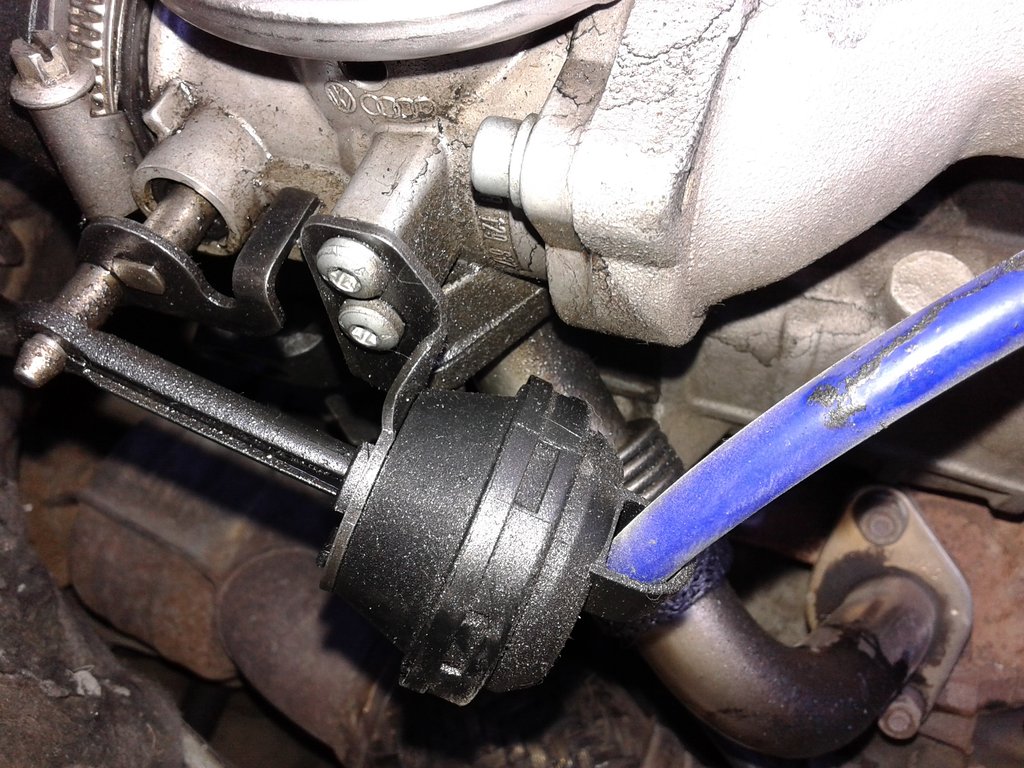

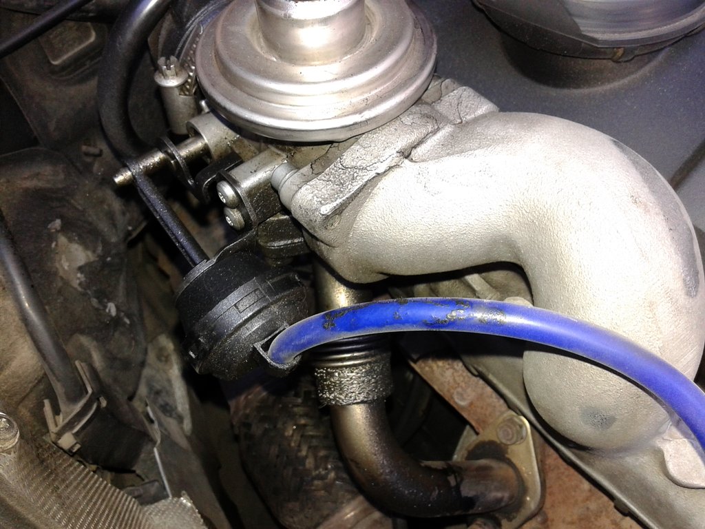

Колеги здравеите.Днес сменях маслото и като махнах декоративната кора видях че ЕГР-ра е умаслен.Вакумът е затапен със съчма.От какво може да омаслява.Благодаря предварително.VW PASSAT 1.9 TDI 2000-116 PD.

Омасляване на ЕГР-а може да се получи от 3 места:
1. От картерните изпарения на маслото в двигателя
2. От турбото /износени сегментни уплътнения на централната част/
3. От изгорелите газове, връщани обратно в двигателя /с най-малка вероятност/

И аз като теб,когато я купих и за сефте свалих капака , заради новото масло,се беше омазал ЕГР-ра.Но при мен се оказа О-пръстена(уплътнението)при трите болта .Смених го за около 7/8 лв.от Ауто+.

Въпросът е, че не е задължително като смениш ЕГР, омасляването да спре. Колегата по-горе е изброил няколко възможни причини да се омаслява, а пък с цената от 300 лева за да разбера дали проблема ми е в ЕГР, някак си не ми се рискува. Поне при мен над ДВГ имам декоративна кора с гумено капаче, което скрива клапана. Така не виждам нищо и да ти кажа честно по-ми е добре :mhihi .
В интерес на истината, в подкрепа на мнението на колегата, свързал проблема с нивото на маслото, ще споделя нещо, което ми направи впечатление. Преди около 3 000 км. смених маслото и понеже му дават около 4 литра, излях цялата туба. Оказа се обаче, че старото масло не се беше отцедило както трябва и така нивото с новото масло ми дойде над максимума. След около 2000 км. пробег се наложи да сваля кората над ДВГ и тогава видях, че ЕГР е ужасно омазнен - чак се стичаше по тръбичката, през която върви маслото за турбината. От там имаше капка на самата турбина. В първия момент, докато разбера за какво става въпрос ми се изправиха косите :scare3 . След като разбрах, че идва от ЕГР се успокоих малко. След още около 1000 км. пробег, нивото на маслото си дойде на максимума на щеката и омазняването спря - сега няма никакво масло по тръбичката и турбината. Така, че е напълно възможно ако има повече масло в картера, да го изхвърля по някакъв начин през ЕГР.
