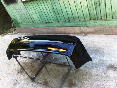

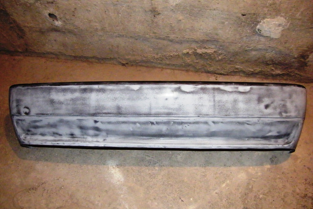

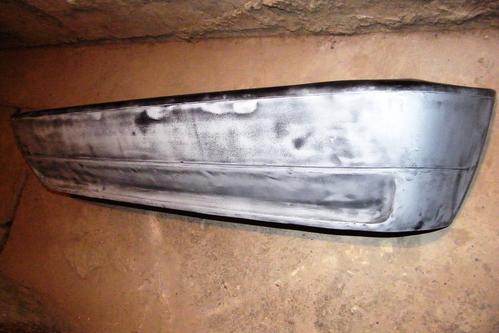

След това започна дълго шкурене с водна шкурка. Живот и здраве ако тази седмица ме спонсорира работодателя може и да я боядисам, заедно с едно дясно огледало, което купих преди време. Моето е било чупено и е сложено стъкло за бръснене. Та след шкуренето се получи това

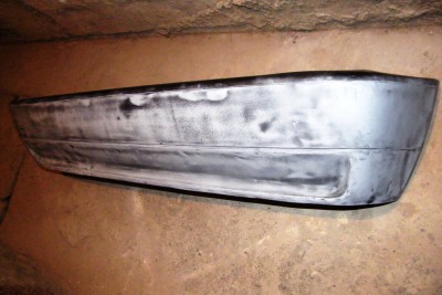

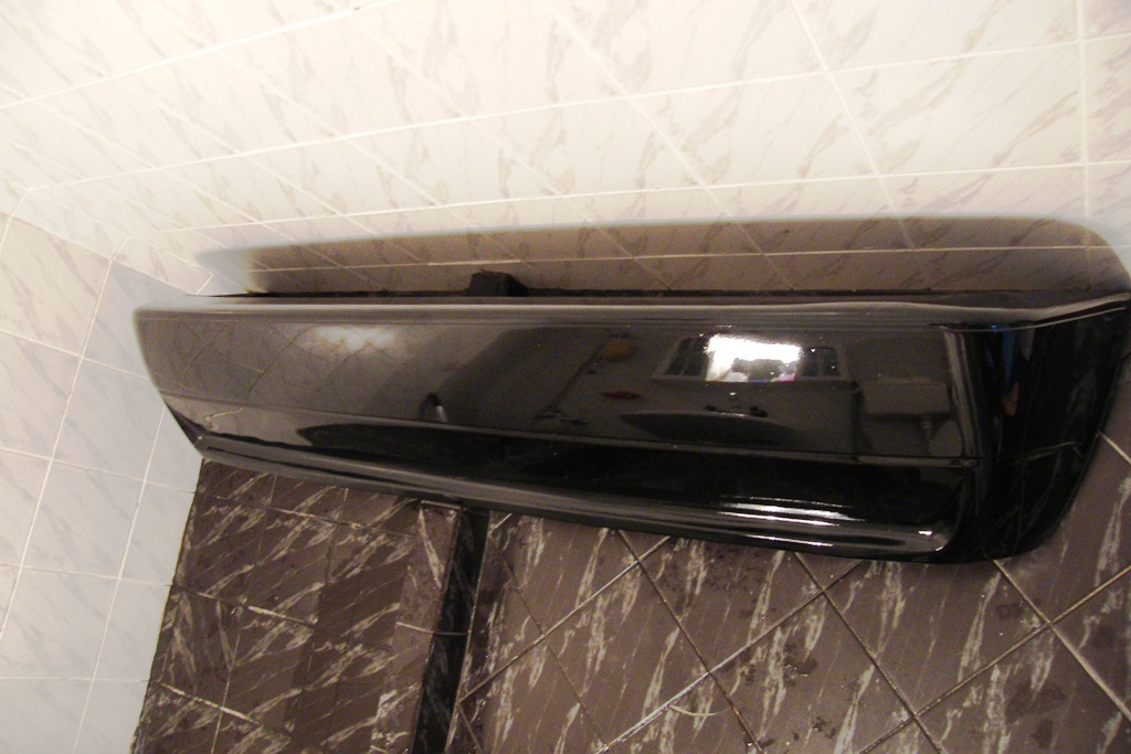

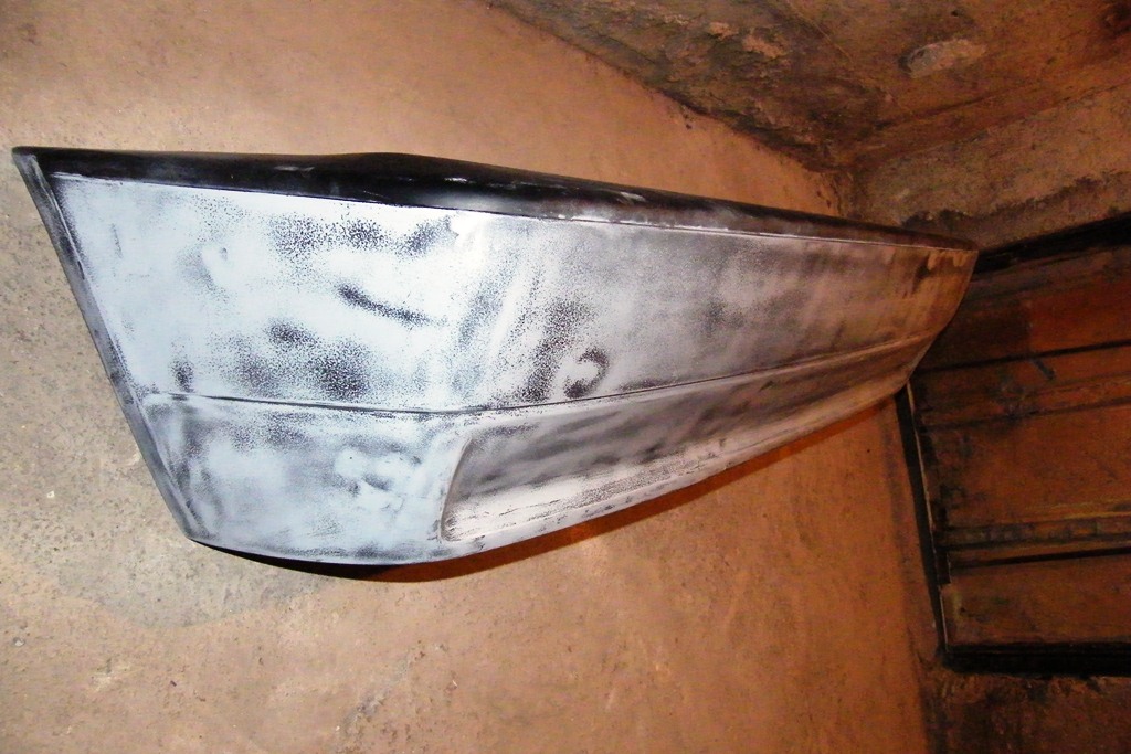

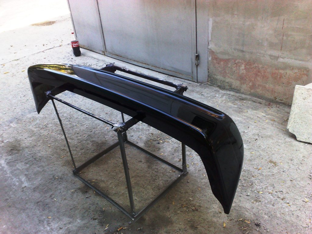

Както се казва - хората се веселят (на Узана), а ние се занимаваме с глупости. В събота се заиграхме с едно приятелче с бронята и като за пръв път в който се занимавам с такива неща - мога да кажа, че съм доволен. След като минахме бронята с лака се показаха местата на които не съм се справил, но все пак съм доволен. Ето бронята как се получи.

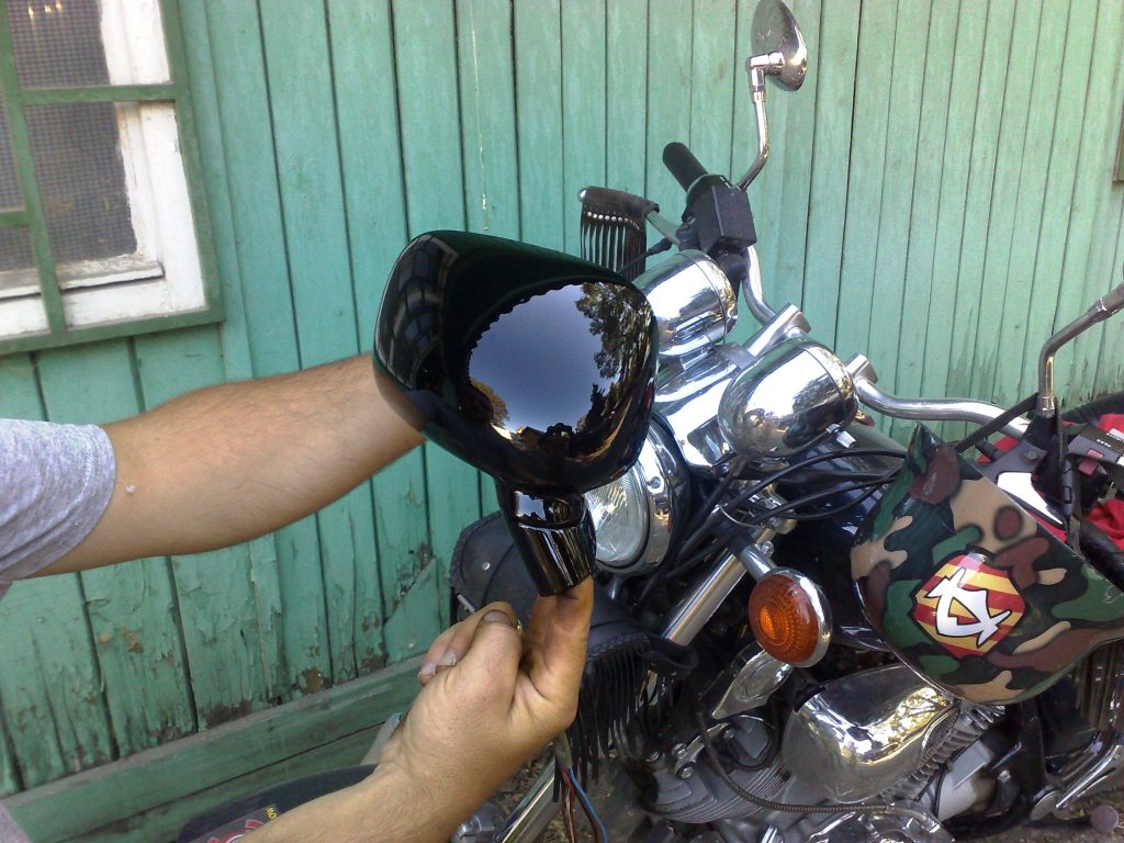

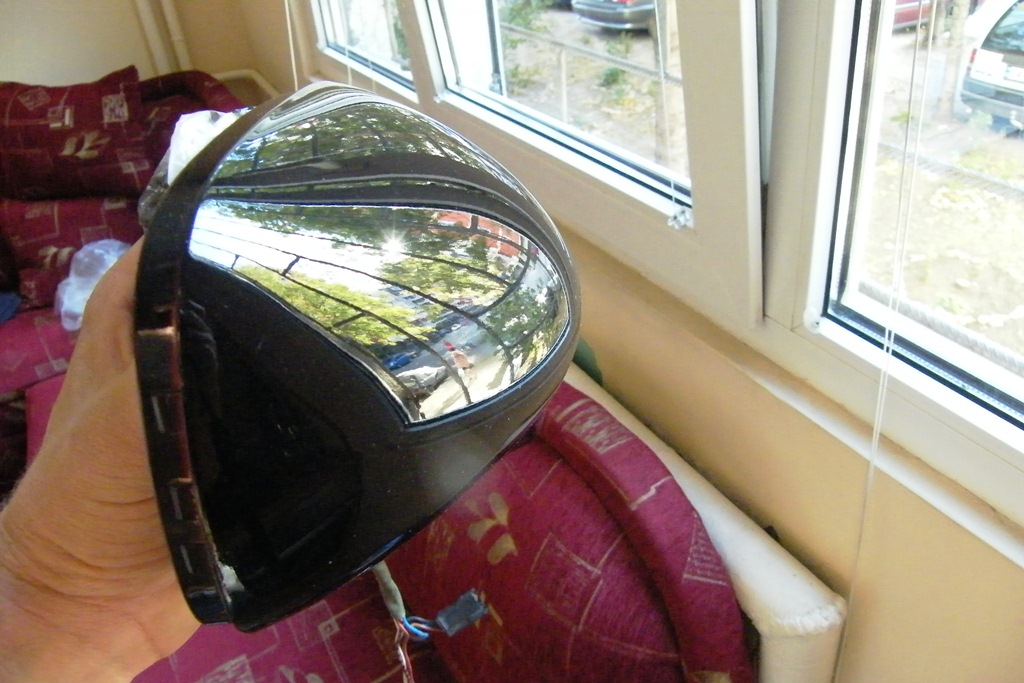

А откакто купих колата едното ми странично огледало явно е било чупено и е сложено такова, все едно да се бръсна на него. Купих от един колега от форума и сега му дойде и на него реда да го боядисам, защото беше червено. Вече ще имам нормално огледало с панорама.

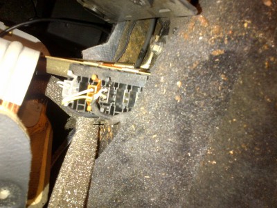

Добър вечер. Отдавна не съм писал в темата, но сега се налага. Имам нужда от помощ. Протече ми казанчето на парното. Вчера си разглобих таблото, а голяма част от облицовката, която е сложена на кабелите опада. Тя е нещо, като дунапрен, който е доста нагорял и се рони доста сериозно. С какво бихте ми препоръчали да заменя тази облицовка? Другото, което искам да ви попитам е какъв може да е този куплунг, който се намира най-отдолу на таблото, на около педя пред скоростния лост. Като свалих таблото и видях, че имам откачен кабел, който стига точно до този куплунг. Кабела си има букса, има си всичко. Знаете ли какъв може да е и какво е вързано за него? Направих снимка с телефона с не много добро качество.
- neiki4a
- Мнения: 552
- Регистриран на: Чет 19 апр 2007 18:14
- Автомобил: polo 6n1
- Двигател: 1.4 16V
- Местоположение: стара загора
Re: VW Corrado, 1992, 9A - Освежаване
за диагностиката са буксите пред скоростния лост ,тази ''кутийка'' е нещо като съединителна ,вместо да пускат директно кабели от екуто и абс-а към буксата за диагностика тук ги съединяват .дано ме разбра
