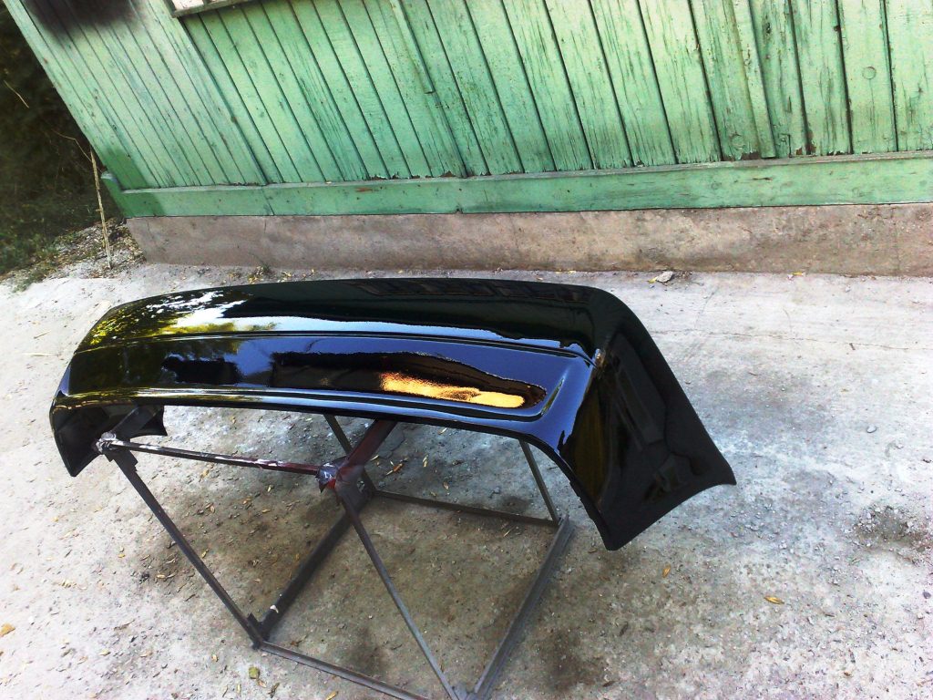

Както се казва - хората се веселят (на Узана), а ние се занимаваме с глупости. В събота се заиграхме с едно приятелче с бронята и като за пръв път в който се занимавам с такива неща - мога да кажа, че съм доволен. След като минахме бронята с лака се показаха местата на които не съм се справил, но все пак съм доволен. Ето бронята как се получи.

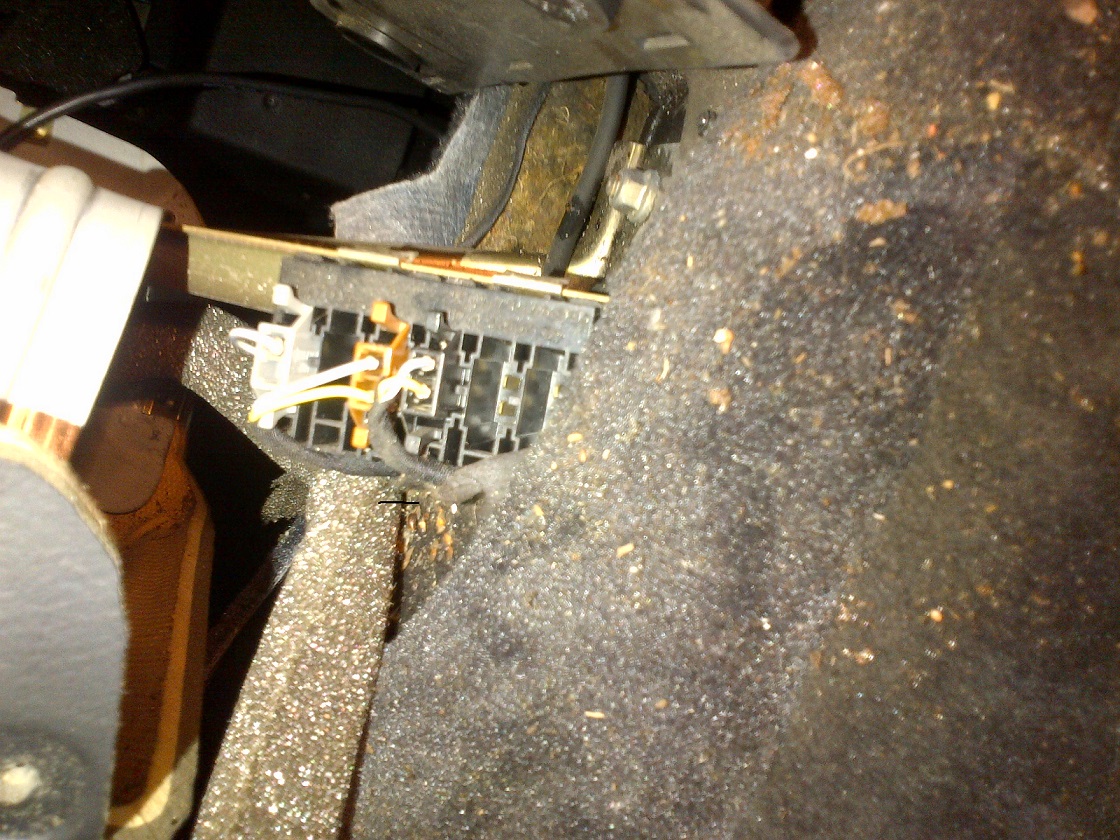

Добър вечер. Отдавна не съм писал в темата, но сега се налага. Имам нужда от помощ. Протече ми казанчето на парното. Вчера си разглобих таблото, а голяма част от облицовката, която е сложена на кабелите опада. Тя е нещо, като дунапрен, който е доста нагорял и се рони доста сериозно. С какво бихте ми препоръчали да заменя тази облицовка? Другото, което искам да ви попитам е какъв може да е този куплунг, който се намира най-отдолу на таблото, на около педя пред скоростния лост. Като свалих таблото и видях, че имам откачен кабел, който стига точно до този куплунг. Кабела си има букса, има си всичко. Знаете ли какъв може да е и какво е вързано за него? Направих снимка с телефона с не много добро качество.

за диагностиката са буксите пред скоростния лост ,тази ''кутийка'' е нещо като съединителна ,вместо да пускат директно кабели от екуто и абс-а към буксата за диагностика тук ги съединяват .дано ме разбра :smile

Благодаря много. Идната събота и неделя като се прибера ще окомплектовам кабелите на ново. Ще проследя до къде отива този кабел, но незнам дали със сигурност ще улуча буксата в която да го включа. А на нашите коли освен АБС какво още може да им се диагностицира? До сега не съм и правил диагностика.

записва някой грешки и на мотора. На мен по едно време ми даваше богата смес. Имаше и живи данни но не съм ги ползвал.
