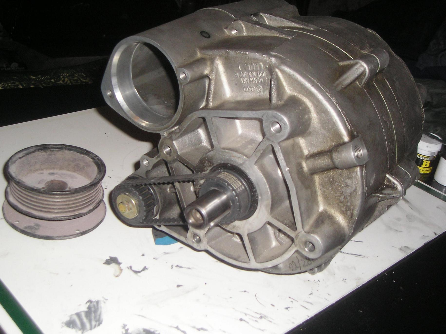

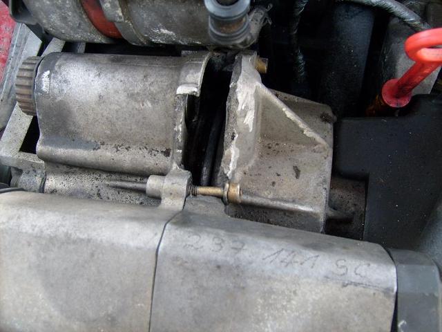

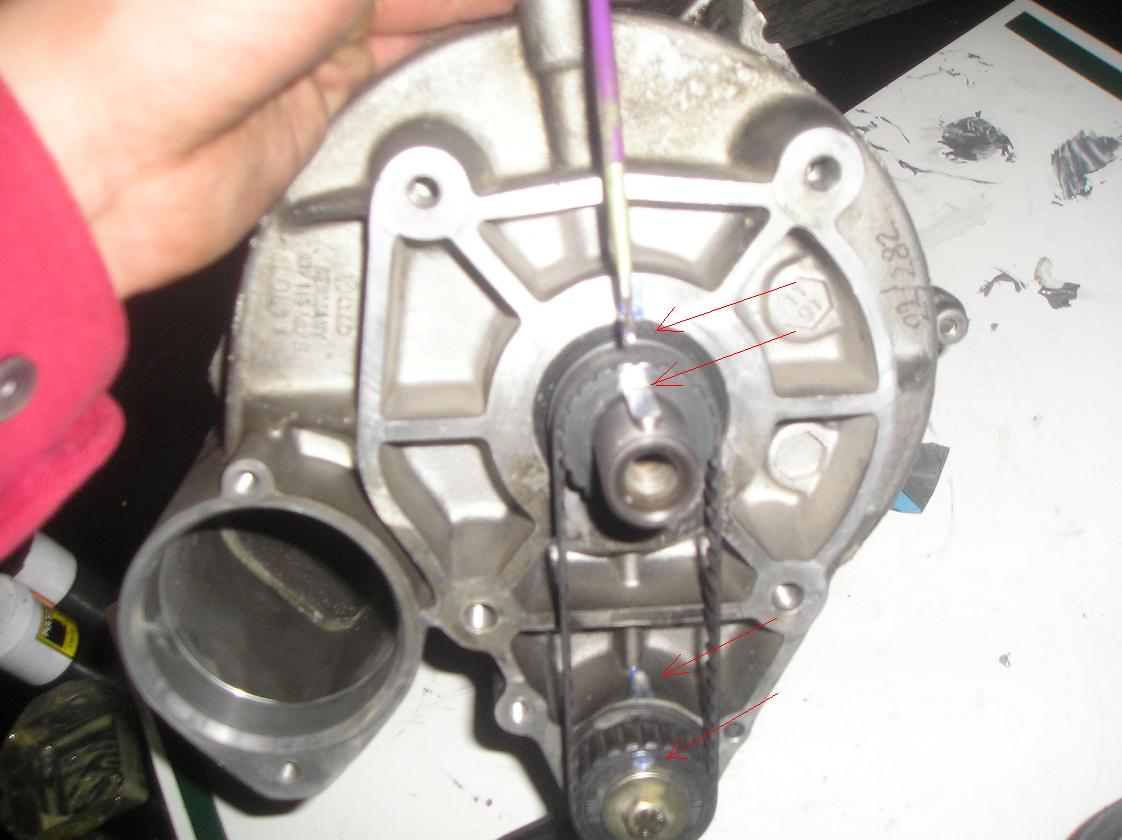

Мне батко.... това е едно малко гадно ремъче,което ако не смениш навреме(както каза Насето)компресора става на салата :) На моето кори го сменихме с Наско, а самото ремъче го закупих от Ебай :)
Ето снимков материал...първите две снимки са на ремъчето и белязките (предоставени любезно от Наско,за което много благодаря ) а 3-тата е на компресор, който е скъсал ремъчето :)
От Наско
Белезите :)
