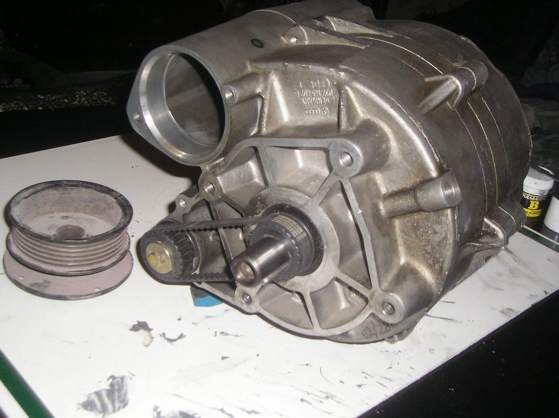

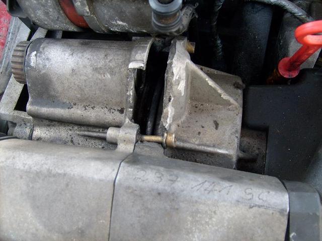

Re: Смяна на ремък на компресор г-60
Мне батко.... това е едно малко гадно ремъче,което ако не смениш навреме(както каза Насето)компресора става на салата
На моето кори го сменихме с Наско, а самото ремъче го закупих от Ебай
Ето снимков материал...първите две снимки са на ремъчето и белязките (предоставени любезно от Наско,за което много благодаря ) а 3-тата е на компресор, който е скъсал ремъчето
