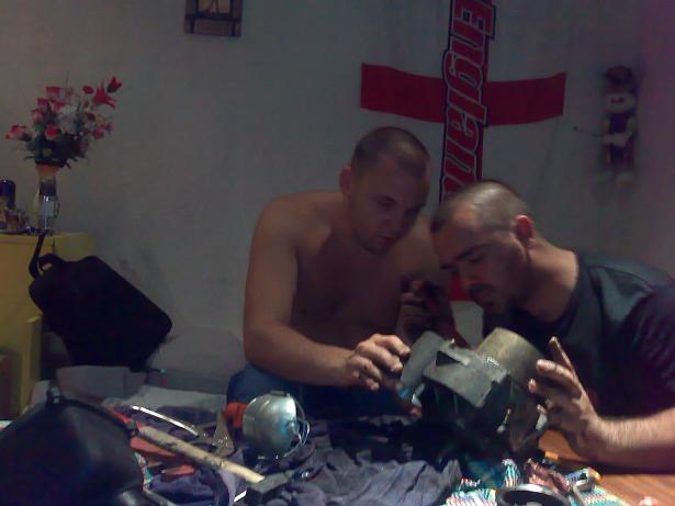

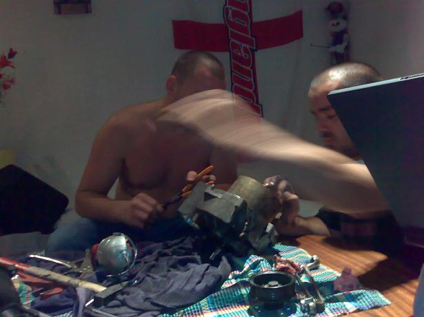

EХс вече мога да се похваля. Оправих проблемите с температурата. И теча на масло от компресора.
rado_thunder
- Мнения: 119
- Регистриран на: Пет 31 юли 2009 13:59
Re: Проблеми с Корадо G60
Много благодаря на Омбрето от Дупница, който ми помогна с ремонта на компресора. И на Костадин (магазин на Форд) на Симеон.
- lrlmodo
- Мнения: 4356
- Регистриран на: Нед 26 ное 2006 19:51
- Автомобил: Zafira OPC
- Двигател: Z20LET
- Местоположение: София, Овча купел
Теча на масло от семеринг ли е бил?
rado_thunder
- Мнения: 119
Да смених ги всички и сега няма проблем
