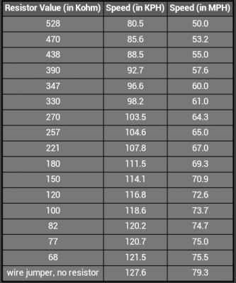

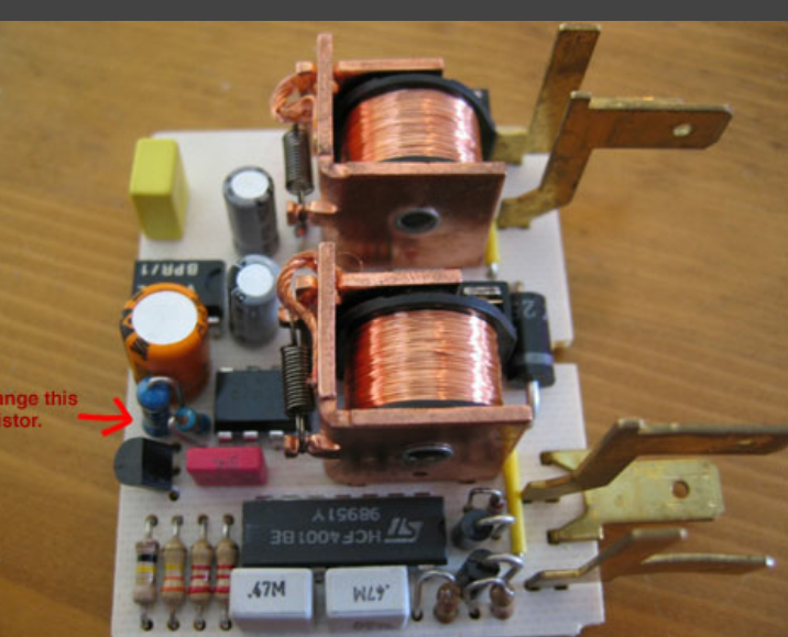

Мнениеот dkalfov » Пет 20 дек 2013 20:55
Става дума за радо преди фл.порових и видях че от два резистора зависи кога ще се вдига и сваля,извадих модула и го разглобих смених резисторите с 2х820kohm и чудо скорост на вдигане 40 смених единя с 750 и стана 45 имаше някаква таблица за по високи скорости ама мен ми трябваше 50км.аз смених двата защото единя не даде ефект,ще метна снимка утре че нямам нет както трябва сега

Тези двата са въпросните резистори

Ето и табличката
