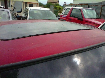

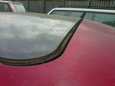

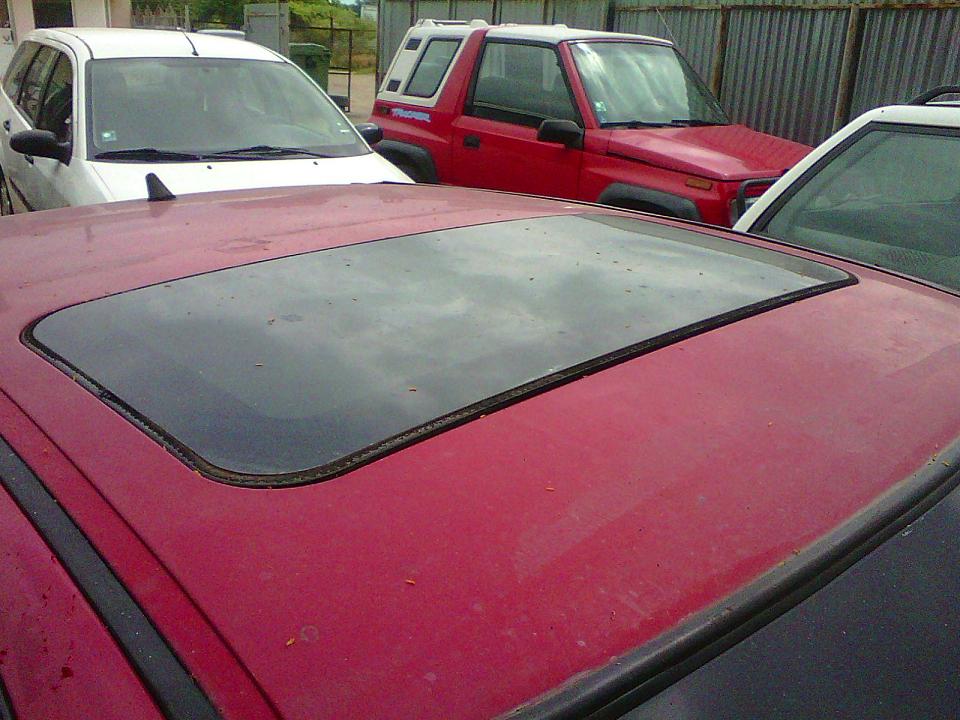

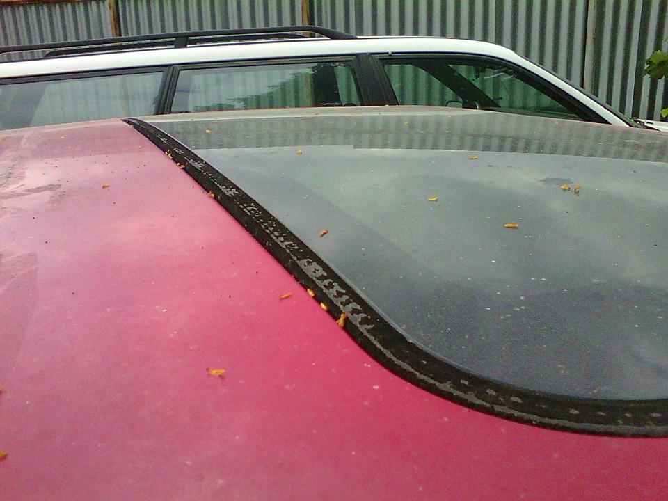

Видях в нета такова изпълнение и съм сигурен че люка е Пасатов.Ако намеря читав ще го взема и ще има снимков материал дори на поставянето :beer

Пичове,и тройкиния е съштия размери НО е огънат под друга форма,
краищата потуват а в средата изпъква.И това не е всичко цялата конструкция не прилепва добре на тавана наложи се да сложа с около 5мм по дълги болтове.Сега търся пасатов капандур,че и мен ме сърби да е стъклен пък да видим при зглобяването на корите тези 5мм дали няма да изиграят лоша шега!

Преди повече от 3 години монтирах стъклен от Г3 и както казва голегата "Родопски" , ако в ъглите е изравнен в средата изпъква.
Голегата "Павлети" , ми сподели навремето, че е видял корадо със стъклен люк, който пасвал много добре, но така и не му остана време да разбере от какво е.
Иначе гледал съм и от Пасат Б4, фирмата производител и парт номера е същият като на Г3.
