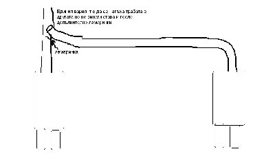

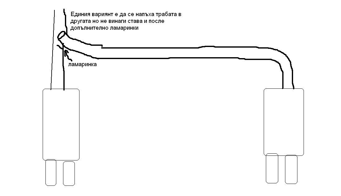

И аз съм правил 4 цевка със 2 задни гърнета обаче майсторлъка не е в това да се сложат еднакво ми пушека да излиза равномерно! Става защото при сички положения дясната тръба ще е по дълга и на газовете ще им е по лесно да излизат през лявата. Става като се сцепи трабата малко след мястото на раздвояването и се сложи ламаринка която да ограничава газовете към по-близкото гърне! и се пробва колко дълга щото на сяка кола е различно, ако не се улучи от 1 път се слага още една докато ти хареса как изкарва от двете!

ето това е схемата на 4-цевката,която не е Циганска и от която и от двете гърнепа пуши еднакво

Като има каде да се сложи идеално става и този вариант съм правил. Ставаше най-лесно с корпус от задно гърне за мерцедес 200 комби (напречното гърне). Правил съм го тва на едно Волво 740 :lol: и на един Нисан Серена, ама там място бол.

скоро мисля да направя нещо подобно на моя голф,само че ще ходя при едно приятелче и гърнето ще го правим сами,като вдигнем колата ще се реши каде е най-подходящо да се сложи.а с двете гърнета пак си трябва място да ти кажа,и със тройник става по лесно отколкото тръба в тръба газовете се разпределят по-лесно в двете тръби

Да де, ама въпреки тва ако 2те грънци са еднакви т.е. с еднакво съпротивление и пътя до едното е 20-30 сантиметра, а до другото метар много ясно, че ще пуши повече през по-близкото!!!

не точно,заглушителите в гърнето малко или повече пречат на газовете да излизат свободно,тоест се създава малко налагяне,от единия аспух ще пуши малко само в началото докато налягането в двете тръби не се изравни,и това ще се забелязва само зимата когато колата пали
