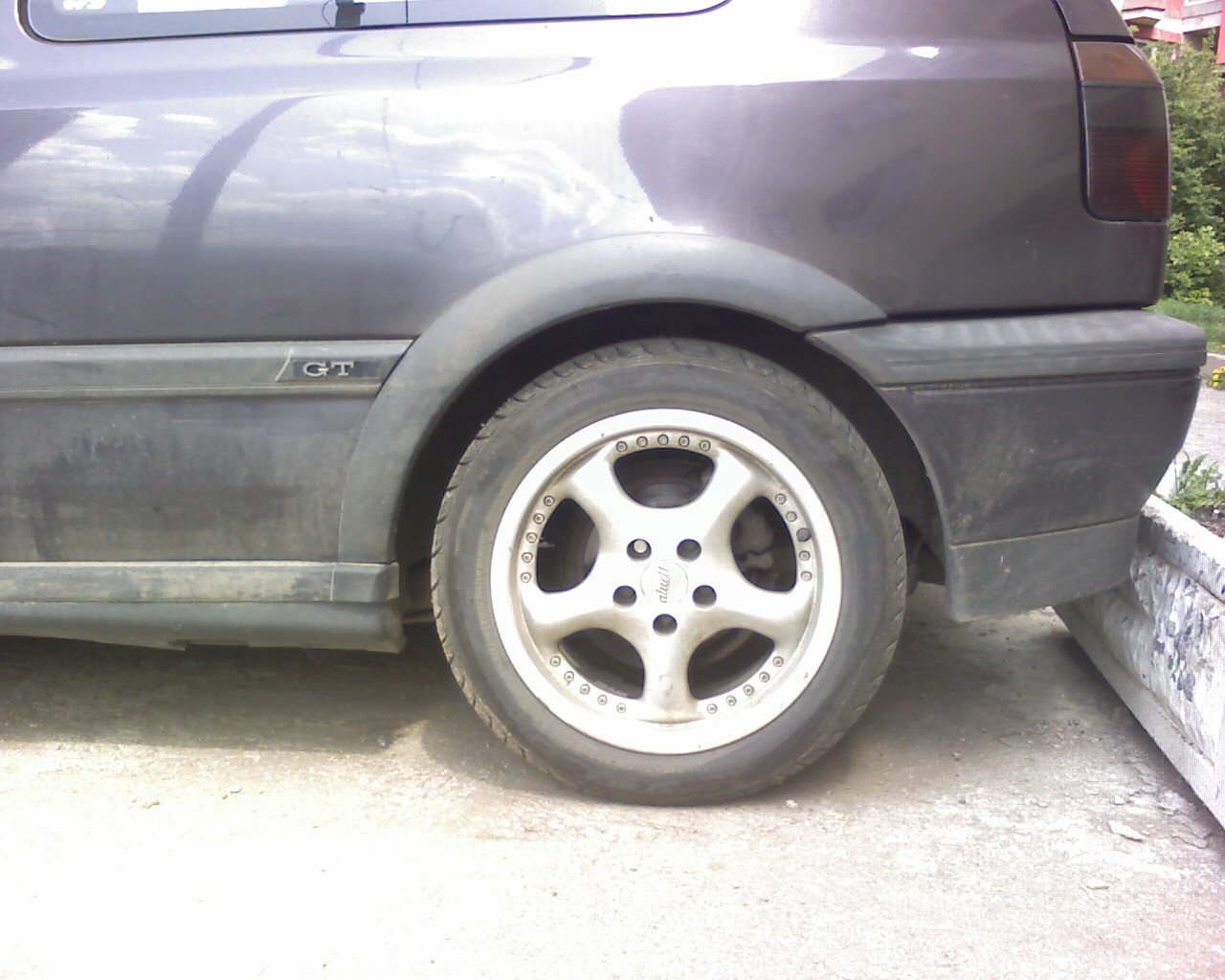

Здравейте колеги,
Имам следния проблем който най-вероятно имат доста собственици на голфове...

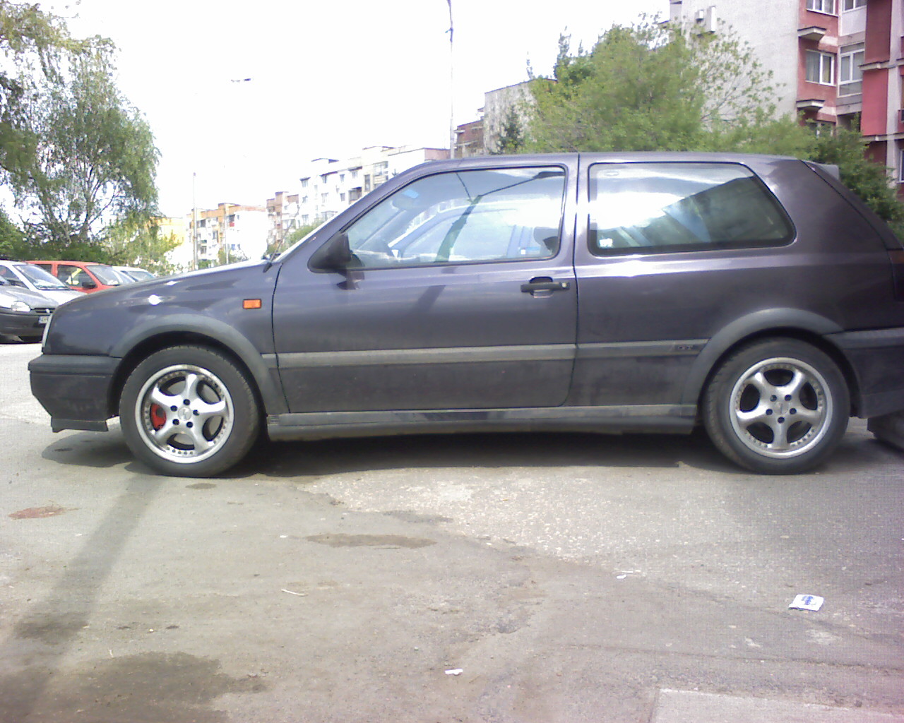

Голфа ми е с купе на ГТ и двигател на ГТИ за другите компоненти незнам от каде са взел съм я от Германия ....
колата е ниска и предполагам че са скъсени малко стоковите пружини когато я карам сам колата е много стабилна навсякаде и никаде неопира , но като се качат 2 тумбака отзад и колата кляка много и гумата от едната страна започва да опира на ръба на калника .... жадните са ми 15" а гумите са 50/195 и са си малко широкички и точно този ръб опира на калника ... какво бихте ми препоръчали да направя .... за сега ми се въртят няколко варианта
1. Да си купя спортни газови амортисиори + Спортни пружини за отзад ( ако някои си е взимал може да препоръча някакви , ако може и цена)
2. Да сложа само спортни пружини - който биха вдигнали малко колата и небиха допускали гумата да се допира до калника
Благодаря предварително на колегите който биха ми дали полезна информация....

Колега, на мен ми се струва като те гледам с тия 5 болта на главината че май си си GTI с табелки GT?!

Е нали точно това съм писал по горе, че всичко ми е смесено от 2 коли е направена 1
предното окачване няма никакви проблеми .... неми се иска да го сменям понеже имам и други ремонти да прая по колата .....

За сега ще си направя ремонта на двигателя ... и ще сменя(направо сложа понеже маи вобще вече липсват) тези буферни тампони ( можеш ли да кежеш колко горе долу биха стрували) ,а ако несвърши работа това ще сабирам пари за спортно окачване .....
И наи странното е ,че опира само от едната страна (тази която съм снимал)....

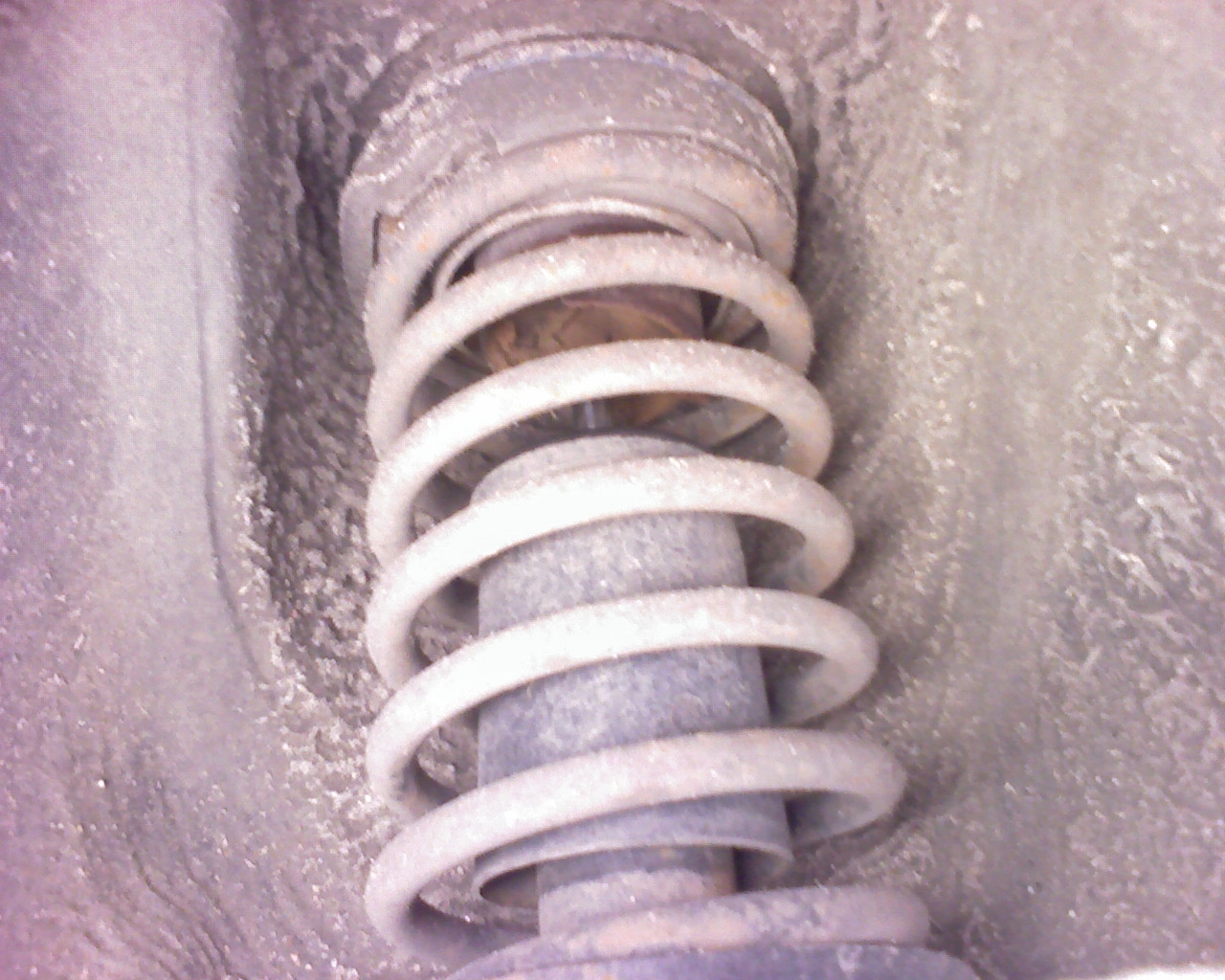

Буферните тампони са по 10-12лв бройката,но ти препоръчвам и хубави газови двойно действащи амортисьори.Пружините ти отзад не са рязани,задните ако се отрежат дори и една намотка стават прекалено къси.

Смених си задните пружини и тампоните.
старите ми пружини бяха рязани с малко повече от намотка. сега задницата ми се вдигна значително .... на места взе да се поклаща като кораб
изгуби се тази стабилност която имах с по късите пружини но сега вози по комфортно и се надявам като се качат 2-ма отзад да не ми опира. Повече впечетления ще опиша след като покарам малко с тия пружини....
