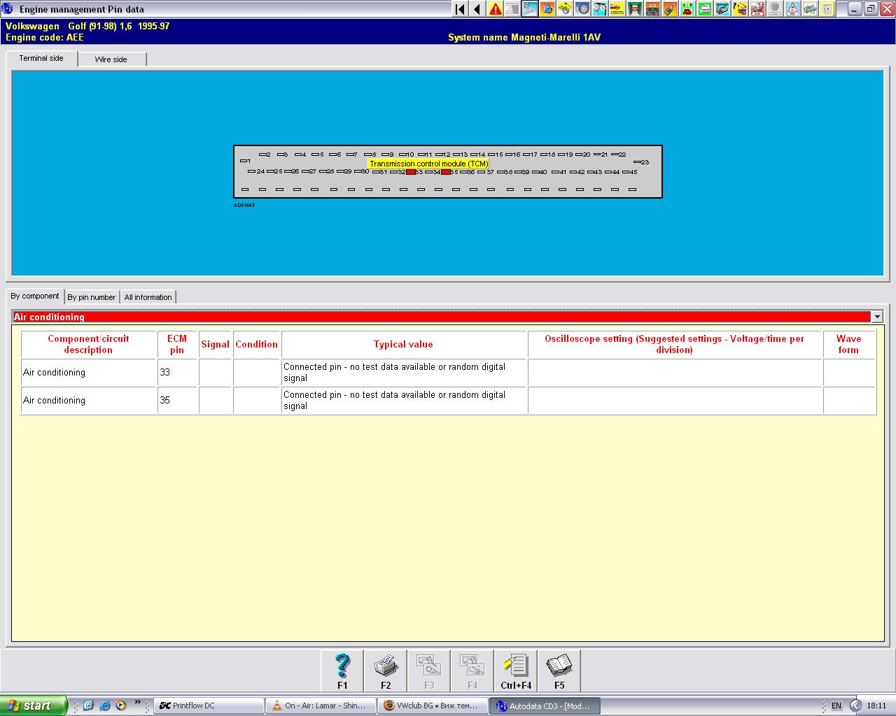

Колеги, къде са пинове 33 и 35? На моя компютър няма номерация на клемореда,отваря ли се компютъра и как да открия тези пинове? На клемореда са два реда кабели , как се броят? Предварително благодаря.

mito_nikov написа:Колеги, къде са пинове 33 и 35? На моя компютър няма номерация на клемореда,отваря ли се компютъра и как да открия тези пинове? На клемореда са два реда кабели , как се броят? Предварително благодаря.
Сваляш пластмасовата капачка и под нея са пиновете. Ето тази снимка може би ще ти помогне да се ориентираш в номерацията на пиновете:

Оборотите на празен ход са 900 само когато съм на газ. На бензин са 650. Както писах по-горе от кабелите на ГИ е пуснато плюсче към 33 и 35 пин. Така когато премина на газ компа на колата получава инфо за ужким пуснат голям консуматор (все едно съм си пуснал климатика) и вдига оборотите на ПХ. Карам така от година време.
