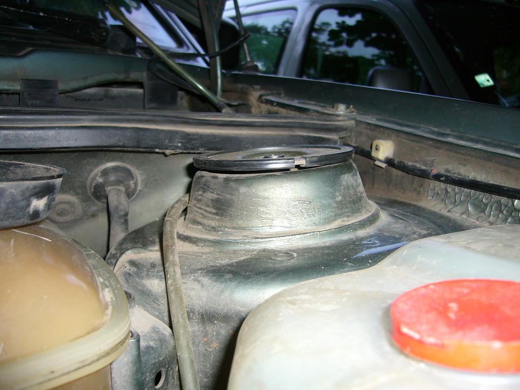

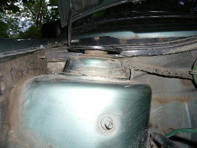

Колеги нормално ли е тампона в нормално положение на колата да изглежда така на снимка 1 и 2 а на снимка 3 е когато колата е вдигната на крик.Питам защото имам едно тропане което ме съмнява, че е от тях. :)

Не съм техник, но 100% не трябва да е така, поне съдейки по моята предница, която е без никакви проблеми и тропане и по тампоните ми, които съм ги сменял скоро заедно с амортисьорите.
Нещо не е затегнато, а някой друг да каже какво точно :)

Вдигни колата на крик,и пробваи да вдигнеш гумата нагоре и ако има луфт като я дърпаш нагоре-надолу,свали отгоре гаиката,под нея има още една и пробваи да я стегнеш,ако е стегната и има луфт шапките са за смяна,ако не е стегната,пробваи да я стегнеш и виж дали пак ще ти тропа като караш.

а има ли голф дето да не му стърчат така тия неща????????? :banghead: :banghead: :banghead: смених тампоните на макферсоните и лежаха плътно точно два дни и после щръкнаха два пръста нагоре,като на снимката на колегата!!не мисля да ги сменям пак ,дали ще е проблем?? :banghead: :banghead: :banghead:

Ако нямат луфт си караи с тях,не е проблем,но провери дали за здрави.

А според мен по-горе се изписаха купища глупости от рода .."тате питал един колега,той имал познат на който един майстор му казал..."Бре колеги,запознайте се с особеностите на това "безобразие",наречено предно окачване на Голф3(яко е обсъждано)
Да,при вдигане се наблюдава тая гледка и е нормално,както е нормално в тая поза да се усеща луфт в макферсона.Често се използва факта от недобросъвестни сервизи за да ти гушнат някой лев за нови тампони и труд естествено
И още нещо:това "стърчене" си зависи от умората,смачкването,та ако щете и качеството на тампона(по подразбиране то е "ниско").Тропането е обикновено от аксиалния лагер в този тампон.Та стърчене в диапазон 1-1.5см е нормално.Я си представете какво ще стане ако тая "чинийка" е постоянно опряла до бомбето!

Напълно нормално е. Моите стърчат по абсолютно същия начин. Скоро сменях окачването и след разглобяването, тампона и лагерчето си бяха в перфектно състояние.
Голфа си тропа и скърца, примирете се с това :Mr Green Fun

Има радиален луфт - сменяй.
Има аксиален луфт - конструкцията е такава.

Дам когато колелото е на крик и като разклатя шапката се мести напред назад а и като го мърдам има лек луфт, значи са за смяна тогава, мерси за отговорите колеги :)
