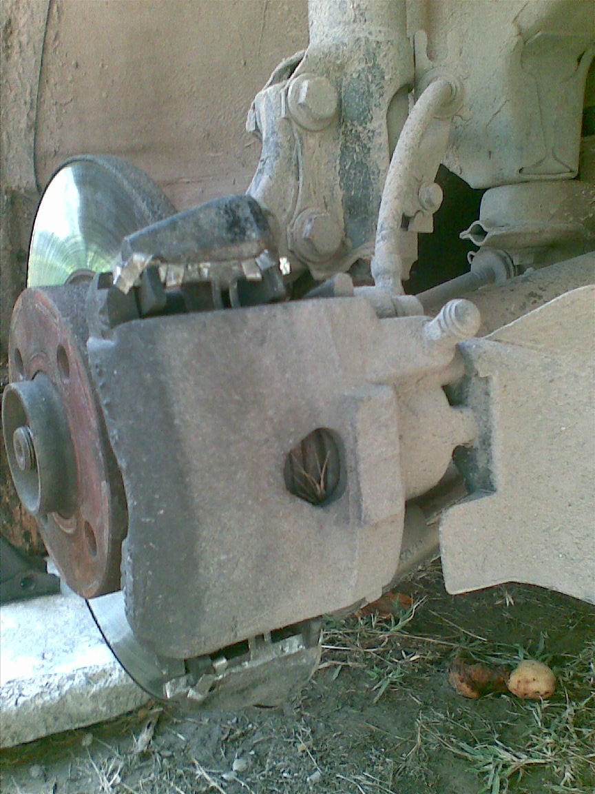

И аз реших проблема по описания от колегата по горе начин,но ме притеснява нещо,като набиеш пластинките под оригиналните не става ли много затегнато и да пречи н накладките да се движат?
Ето няколко снимки от моя монтаж :)
Вече не ми дрънчи предницата,но ме притеснява това тая пластинка да не държи накладките да се търкат постоянно в диска?

здр . колеги не си превете тестове да слагате некви ламаринки ами си вземете значи некои им викат скоби за накладки, други фиксатори за накладки ,а даже може и да ги намерите като KIT 03 внякои магазини . на мен ми струваха то4но 2.80 лв и представляват едни медни пластини които даржат накладките на място . да не забравите да ги изкривите преди да ги сложите иначе няма да има никакав ефект . сигурен сам че от тях ти е проблема а за дранченето се получава тъи като ги няма тея пластини и накладките се удрят в супорта (апарата де) .поздрави на всички колеги .

Колега това е от оптягащите пружинки на накладките,единствения начин е да ги смениш не с НОВи а със оригинални от някоя кола на части.........
