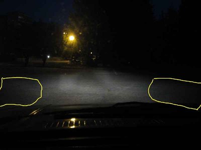

Така...
Тъй като карам доста през нощта (Голф 2) и всички знаете как светят фаровете на Голф-а имам голям проблем!
Преди да започнете - да, имам релета, фаровете са нови, крушките са Филипс... абе каквото можах направих.
Установих, че основния проблем при Голфовите фарове е че светят много съсредоточено. Т.е. само напред. Например служебната фабия осветява пътя почти изцяло пред колата, а Голфа само лентата напред.
Пример:
Никога не съм карал джета, но тъй като това е най-лесния вариант за промяна, моля споделете как е осветяването на пътя при Джета-та? Не ме интересува визия и други подобни, а само практичността!
След толкова предисловия - Кои фарове осветяват по-добре пътя? Джета или Голф?

Значи говоря за зоните които съм оградил на горната снимка.
При мен осветяването е доста подобно на това на колегата с лупите - сила има но е фокусирана само напред.
Сравнено с други коли - там има светлина от едното странично огледало до другото - образно казано.
Чакам снимки от Джета да сравня...
