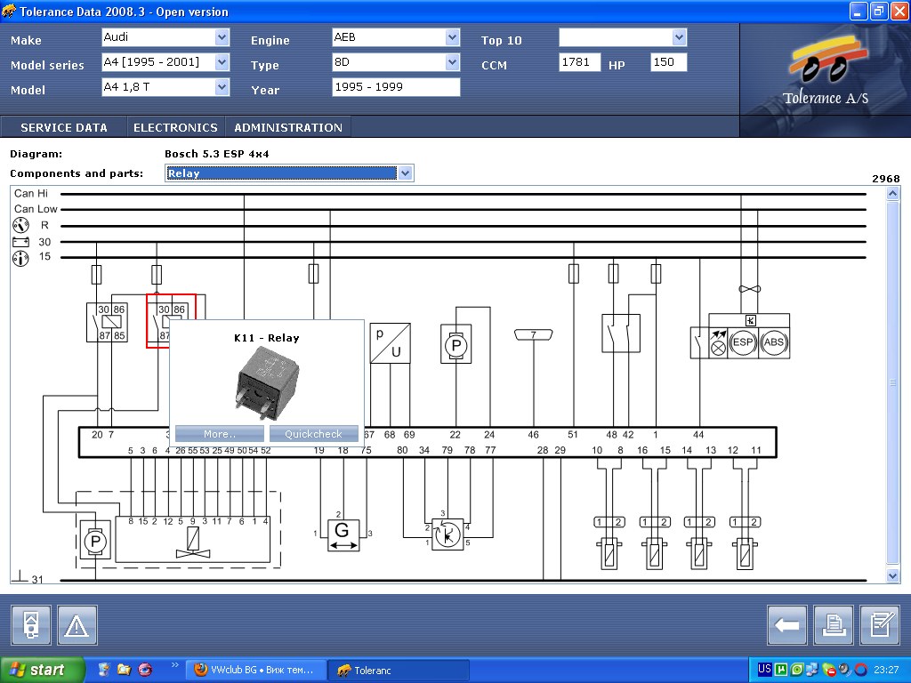

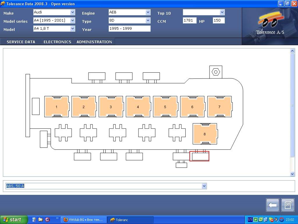

на предната схема е показан бушон,но това мисля ,че е релето:

гледай по втората схема,мисля да е !! heavy metal zork там са две релета-една за помпата на ABS и още едно,ще ти пусна схема на ABS

дано съм помогнал:
