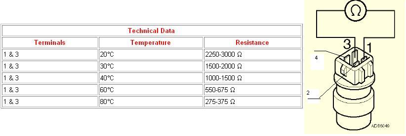

joker написа:... корекцията(позиционирането на стрелката)без да се пипа таблото е със запояване на съпротивление от 5- 8 до 10 ома(май???) на кабела отиващ към таблото ...
Колега, случайно да знаеш цвета на това кабелче при нашите двигателчета с колегата "nCux0_guCnaHceP". Или пък той да сподели на кое кабелче го е барнал :beer
П.П. Предполагам, че отговаря на една от позициите 2 или 4.

Мнениеот pesho_sl » Съб 19 ное 2011 18:05
pesho_sl написа:
Кабелите който отиват до таблото ми са 2-ва. Единия е жълто-червен, а другия кафяво-бял. Към кой да вържа съпротивлението :roll:
Някой нещо по въпроса? :(

Мнениеот pesho_sl » Нед 20 ное 2011 18:41
След като никой не сподели какъв цвят е кабела :beat_butt2 , аз ще го направя - след малко замервания установих, че е червено-жълтия.
