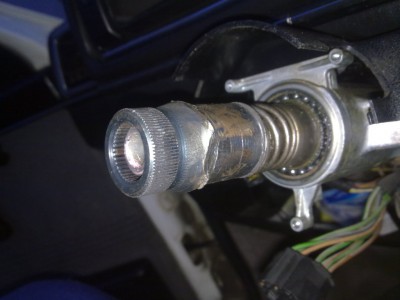

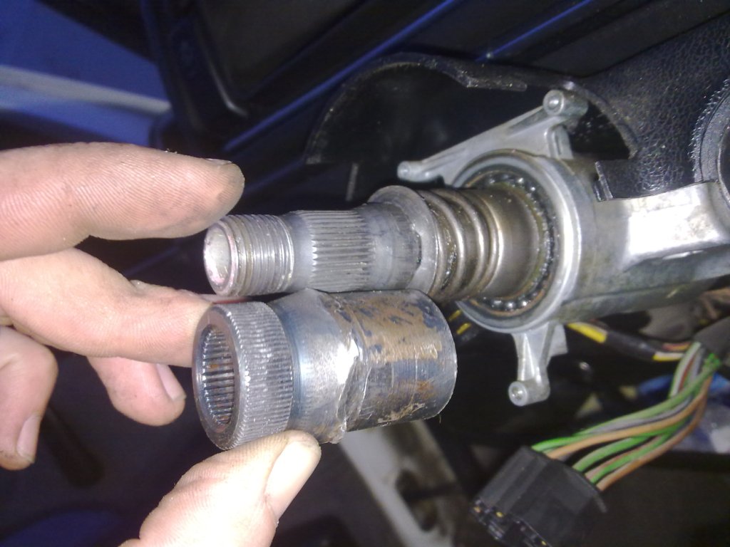

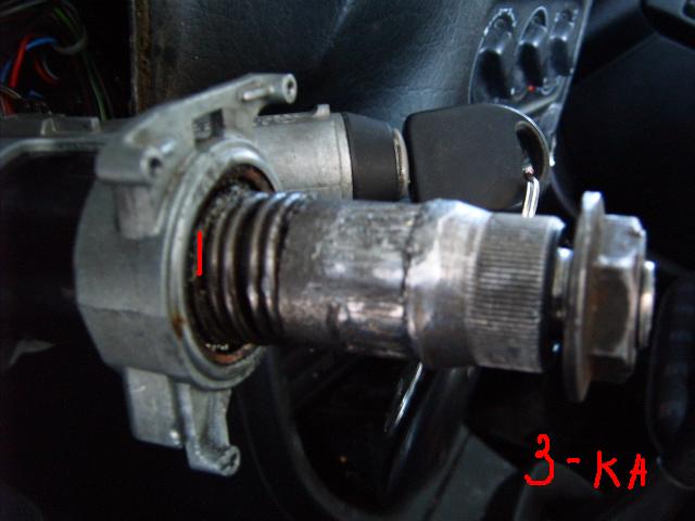

привет отново колеги имам въпрос относно втулката на волана,намерих си въпросната втулка която ми е необходима зада сложа волан от 3-ка самоче когато я поставя на моят прът втулката идва дълга и зада влезе докраи трябва да махна моята пружина зада има място да влезе втулката докраи,въпроса ми е трябва ли да се режи тази втулка зада се сложи на двоика или има друга тънкост .ако някои го е правил това нека сподели ,ще бъда благодарен.ето и снимки да добиете представа за какво става въпрос.
на троиката пружината опира на лагера ,а на двоиката има една издутина там .

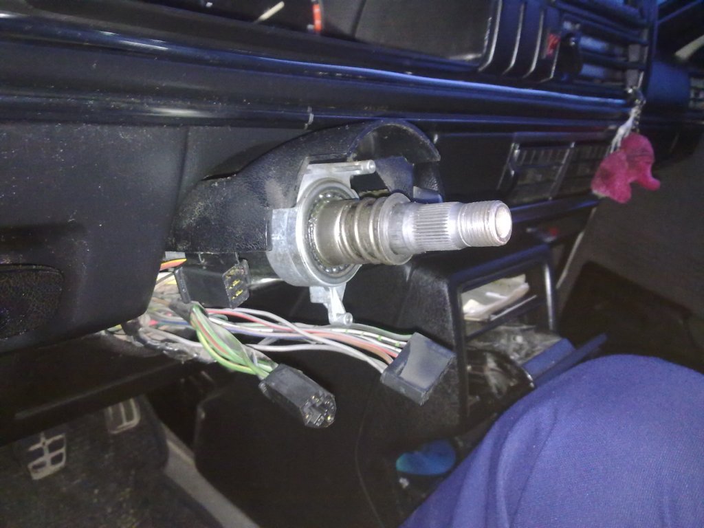

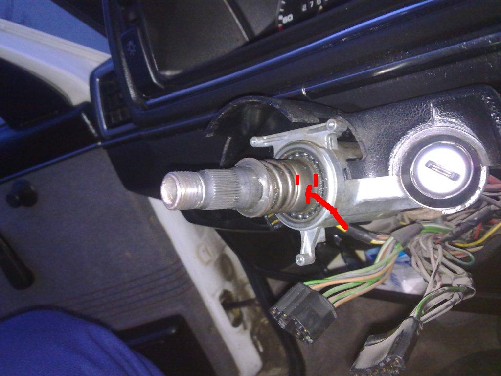

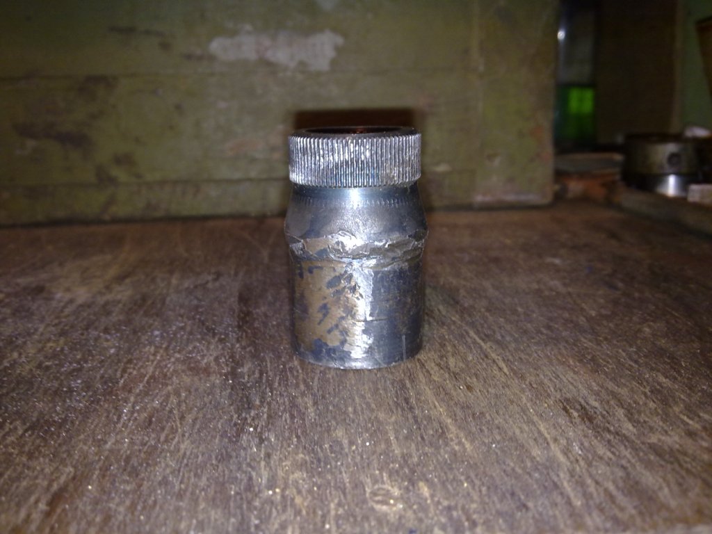

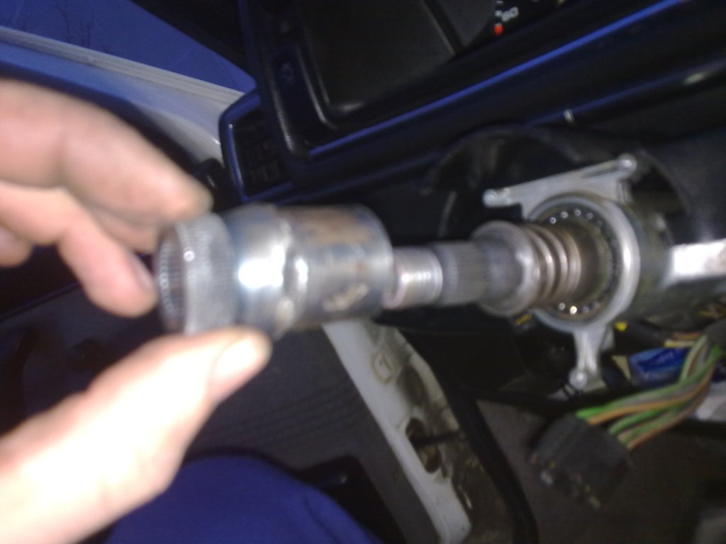

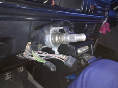

ето още няколко снимки

Махаш тия дето съм ги зачервил и слагаш втулката :wink:

само това ли е колега ,това под прожината дали излиза?мен ми се струва че е от пръта издутина или се лъжа ?

Пак се повтарям махаш зачервените слагаш пружината и втулката и си готов :!:

Какво не ти е ясно вадиш тия боклуци дет съм ти ги зачервил на снимката слагаш пружината вкарваш и натискаш втулката. После слагаш и стягаш волана :banghead:
