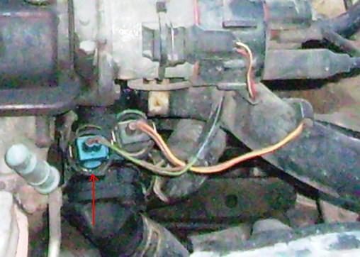

и аз така мисля-температурен датчик за компа,при единия пасат така се беше получило,като застудя и датчика показва нереални стойности ,примерно ако е около нулата той отчита все едно че е минус 30 градуса и така се променя предварението и отделно и се подава и повече гориво което не може да изгори и за това ти мирише на бенц от ауспуха,сигурно и много дими а
за пасата беше към 20 лева, а в един магазин ми казаха даже и 50
може да имаш два датчика, единия за компа и един за уреда на таблото,а може и да са два в един корпус
ако датчика е с 4 извода значи са два в общ корпус
а ако имаш два датчика с по два извода значи са отделни
за проба може да пробваш да извадиш буксата на датчика и да надеш накъсо клемите-така компа си мисли че е топло,ако объркаш буксите с тая на датчика за таблото то стрелката на уреда ще отиде на макс.тмпература
по спомен за температура около 70-90 градуса отговаряше съпротивление около 500 ома,така че може вместо да ги даваш накъсо да замостиш клемата с едно съпротивление 500-600 ома
пп:датчиците за температурата на водата са под делкото,сега се сещам че на полото са син и жълт ама не знам кой за къде е

да оказа се синия датчика за температурата когато го замериха отчиташе космическите 6000 ома и продължаваше да се покачва
черният показвал температурата на таблото а синият колко бензин да се подава към цилиндрите и таи като показвал винаги студен двигател направо се леело бензин... едно голямо БЛАГОДАРЯ на колегите!!! сега количката няма проблеми.
