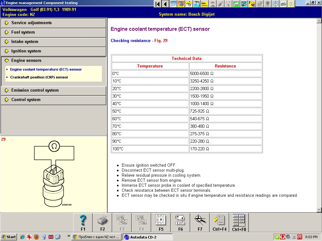

Замери с мултицет тоя датчик, за да разбереш дали в него е проблемът. Когато започне да ти прави номера виж каква стойност показва между двата пина (мериш съпротивление). На загряла кола около 90 градуса е редно да показва около 220-280 ома по спомен. На 100 градуса го дават - 170-220 Ома. Горе-долу като включи перката на радиатора това може да те ориентира.

ако някой има точните стойности при различни температури, ще е полезно. Защото при мен проблема беше при студен мотор, показваше по-висока температура и връщаше смукача много рано. А за картерните газове, наистина спукан маркуч води до нестабилни обороти.

Така,значи ситуацията е следната:днес си замерих термодатчиците и двата,които са над термостата и синия показа съответно 240,250ома,а черния,който командва стрелката на термометъра на таблото(ако греша,моля поправете ме)показа 110,111 ома.Преглеждах и маркучите за картерните газове и те са ток и жица.Смених си и въздушния филтър,скоро сменях и свещи щот един квартален "майстор" ми каза,че било възможно и да е от тях.Сложих НЖК японски еднополюсни.Вече се моля на всички богове като паднат температурите да не ми прекъсва,защото най-накрая или ще сменя мотора или ще разкарам цялата кола! :evil:
