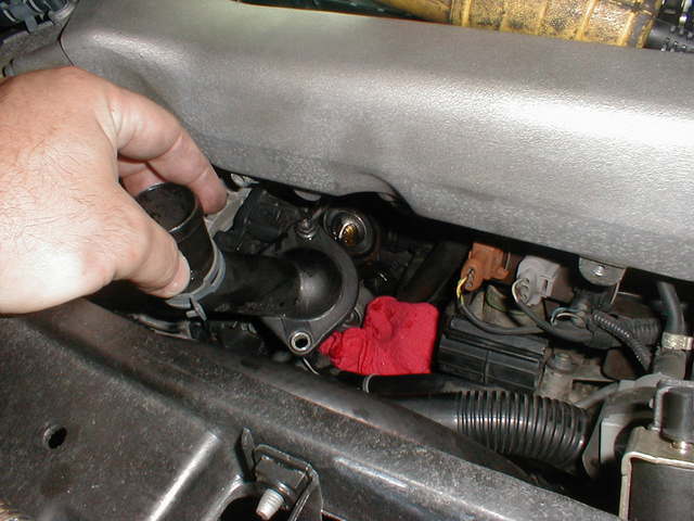

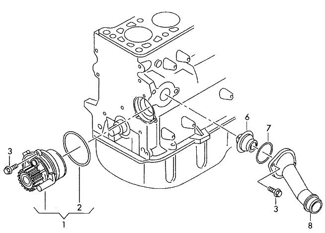

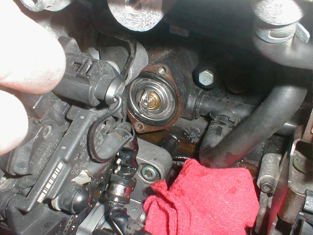

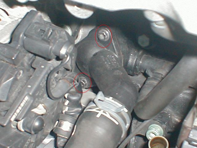

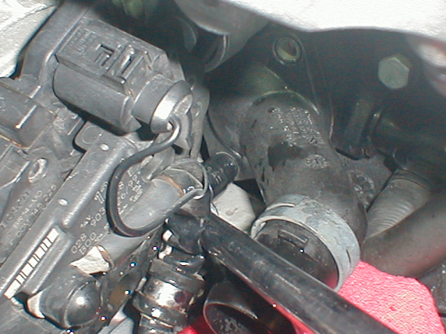

на тая снимка дали може горе долу да покаже някой къде се намира термостата, че в събота мисля да го сменям.

От ляво на щеката ми се види корпуса... :lol: Отвиваш двата болта и така.
Оплътнението се подменя с ново :deal

Ей го :)
Направо си купи и пластмаса за пръчката на маслото, щото тая вероятно ще си замине :(

Единия болт е малко кофти, но ще се справиш.
