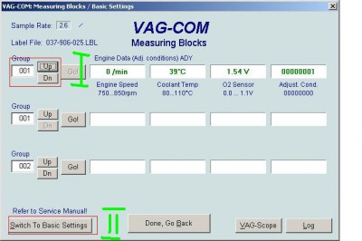

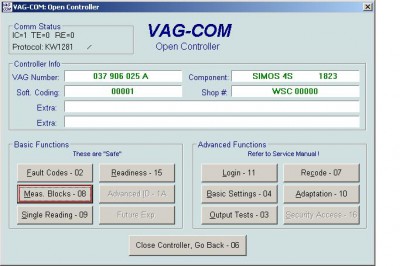

Мнениеот Pavcho2 » Нед 23 дек 2012 22:04
Оказа се че съм се объркал малко - казвало се адаптация а не калибрация но както и да е :D
Ето и снимки как става номера:
rigata
Мнения: 5
Регистриран на: Пон 17 дек 2012 19:13
Местоположение: kazanlak
Re: голф 3 1.6 афт с газов инжекцион проблем с оборотите
Мнениеот rigata » Пон 24 дек 2012 15:54
Благодаря за снимките но случаино да можеш да ми опишеш реда как става. Поздрави.
