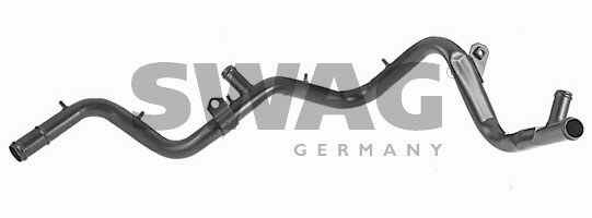

Колеги вчера забелязах че под колата тече антифриз.. Огледах се и се оказа че това водно съединене.. Се е спукало и от него тече
Никъде не намерих точно като моя модел.. Снимката е за орентация Един модел имаше но в края беше по къс и не ми върши работа.. В единия магазин ми казаха че до 94г е могло да се намери само оргинален вариант който бил около 100лева... Сега в един друг магазин оставих моята за образец и момчетата казаха че могат да го намерят.. Към 30-40лв... Някой друг сблъсквал ли се е с този проблем... Става въпрос за Голф 3 1.8Abs 10.92г

Сменял съм 3 пъти... 30-40 лв.
Евро07 я имаха..

Аз снощи намерих един модел който прилича на моя но задната извивка е от другия край.. И това бърка цялата работа.. Иначе бях е платил 31лв на Topran.. Но днеска ми го върнаха момчетата.. Уж бил за 1.8 ама не ми пасва... Та с другия магазин формата е същата 1:1 но е по къса със няколко санта... Това е лошото че на моя няма и номер.. Даже и в автоморга неможах да намеря facepalm И се чудя ако немога да намеря какво ще правя facepalm

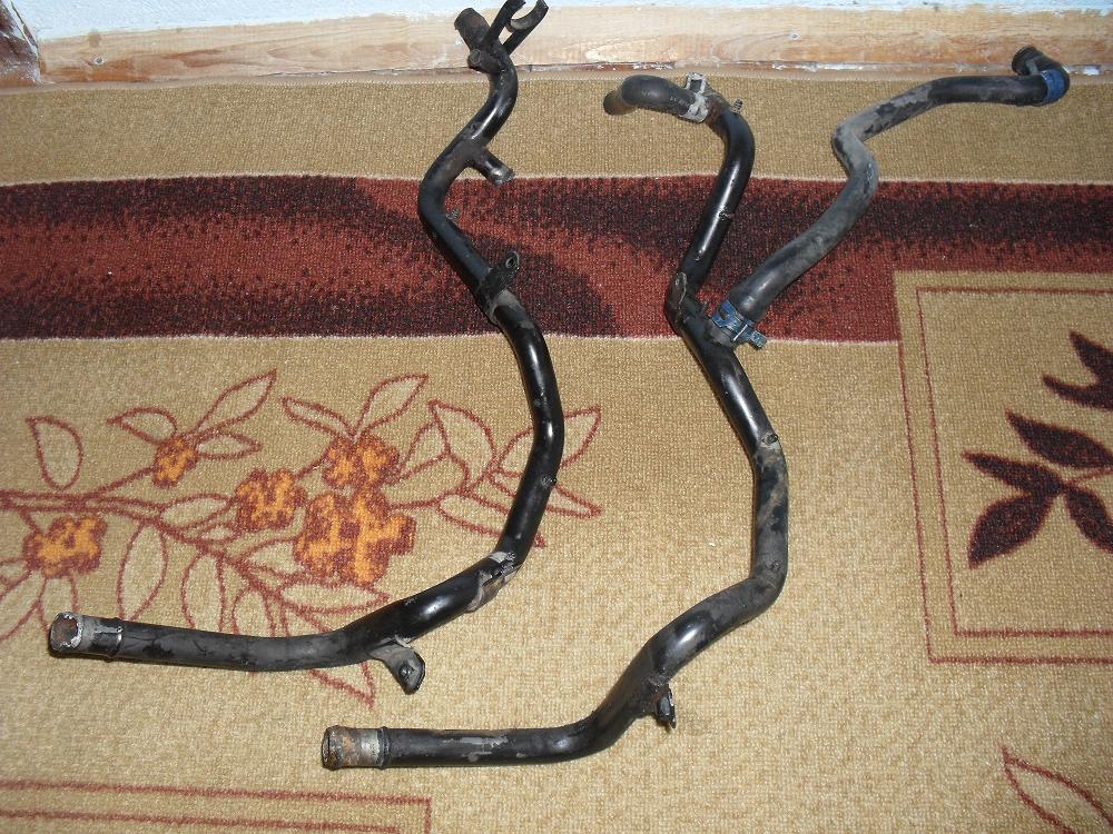

Колеги има напредък по въпроса днес.. Като ми казаха от магазина че немогат да намерят и в склада.. Почнах да търся в Пловдив.. В една морга се спрях до един Passat B3 1.8... И взимах ето това съединение което се пада В дясно А лявата е моята счупената.. Както гледам в формата няма много разлика но май има разлика... Това ще ми свърши ли работа според вас така като гледате.. Немога и да пробвам защото колата ми остана в сервиза...

Струва ми се че извода за разширителното казанче ще опира в кръглата букса на моторната инсталация. Не че не може да разкараш буксата от стойката и де.
Иначе доколкото си спомням ъгъла на тръбата към радиатора на парното беше друг, но май маркуча ще може да го обере.

Тръбата стана.. Всичко е ток и жица за сега... Модернаторите ако искат могат да заключват темата :beer
