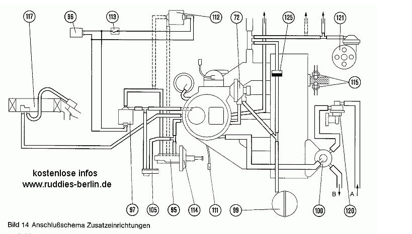

От каде мога да намеря клапана,който е с номер 125?

Това мисля, че е еднопосочен клапан нали така? Вземал съм такъв от инжекционна кола синхро с 98к.с. мотора, но е често използван в колите на ФВ. :th_up

Еднопосочен вакуумен клапан е.Моя го счупих и бях го махнал,работи си колата,не знам какви са последствията,търсих по магазините но не намерих :rolleyes

Със сигурност не е сложен случайно там :th_up
Тоя 72 вакуумният серво възел за какво е?
Сега видях, че е вързан към пулдаун системата. :th_up

Аз си вързах така вакуумите и имаше подобрение в паленето,задържането на обороти в движение на газ,и май малко по-добре почна да се опъва ама за това май халюцинирам :c020 ,но като го няма тоя клапан и маркучите се смачкаха след около 10.-20 натискания на спирачката междо другото забелязъх,че и тя се пооправи. Искам да си намеря такъв клапан но не мога да разбера от къде.Имам пасат 1,6 моно,но незнам къде ще е тоя вакуум при него,не е вързан като при мен около сервото.
