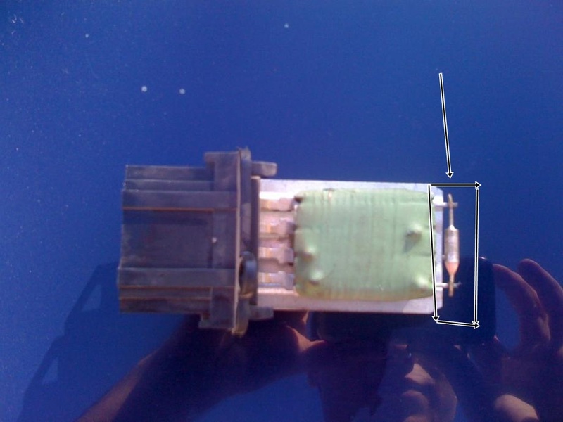

Предварително се извинявам на колегата че пиша в темата му... При мен проблемът ми е че ми се загубиха 1 и 3 скорост на парното,как се лекува това нещо... и да питам фатално ли е много това с изкарването на дунапрен от въздуховодите че ми ги изкарва от 1 година вече :( ,и трети проблем както си върви топло няма проблеми,в купето е 40 градуса и по някое време си решава че трябва да духа студено,това го прави като е вървяло да кажем 1 час парното,дали ще е термостата :?:
за пояснение 1,8м.и. без клима

С подмяната на един предпазител за 20ст. На теб оставям да се заиграеш с търсачката и да намериш темата по въпроса, в която даже има и снимки.

Намира се на резистора, който през който се контролира скоростта на вентилатора. Води се термопредпазител.

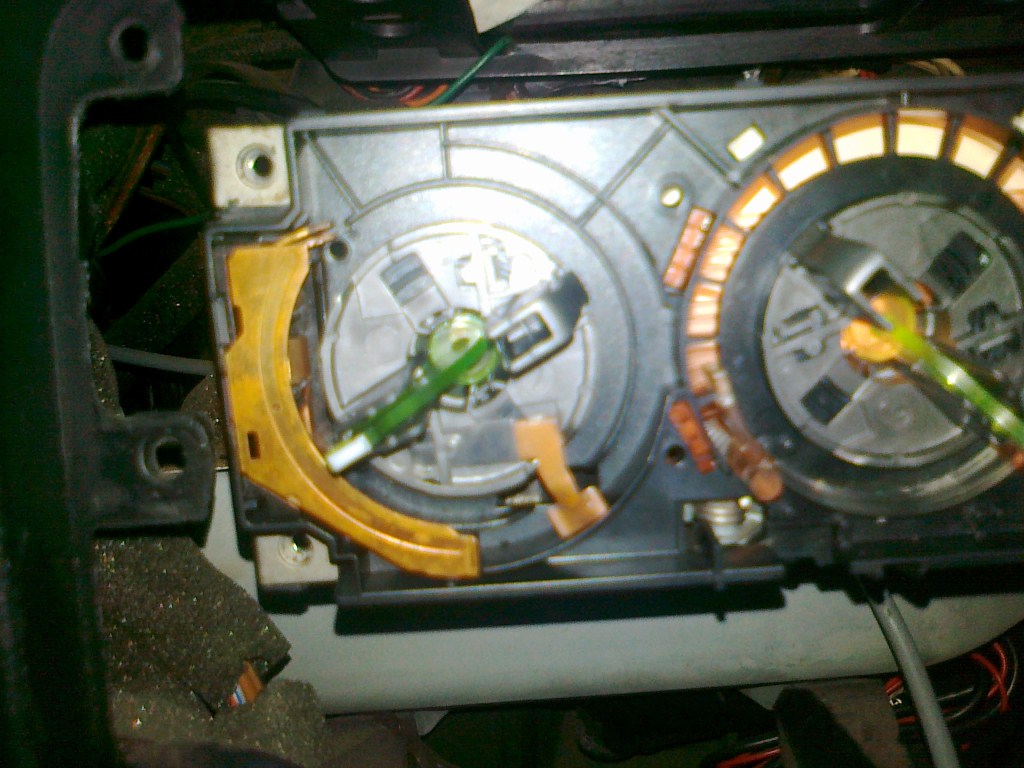

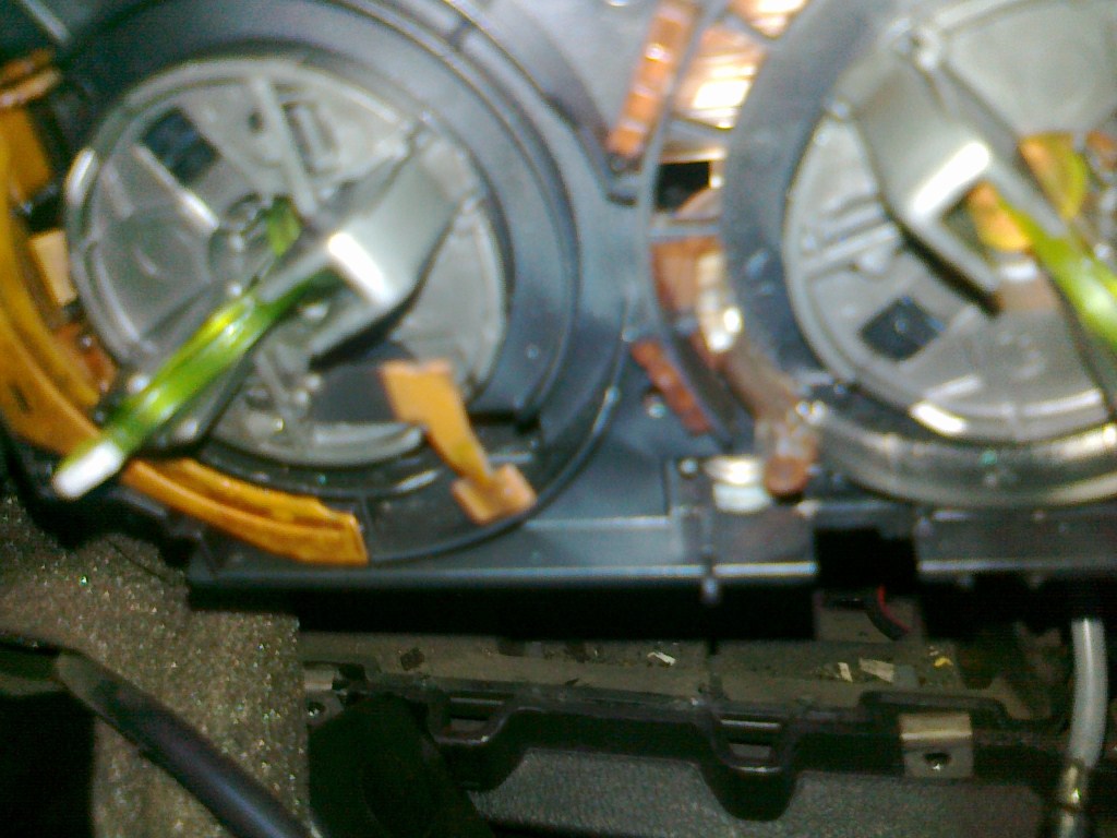

Проблема със степените много елементарно и лесно се реши при мен,самата медна пластина(долната,по малката) при самото въртене на въртока е нямала много добър контакт с другата медна пластина и се пускаха само 2 и 4 степен на парното, проблема се реши като съвсем леко по-усуках пластинката за да се допира до другата,явно с времето и е поомекнала... разминах се смяна на релета и т.н
врътки парно
Медна пластина на врътките
