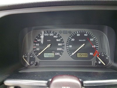

Тогава гледаш стрелката да не влиза в червения сектор или максимално да е на 1-та червена чертичка:
