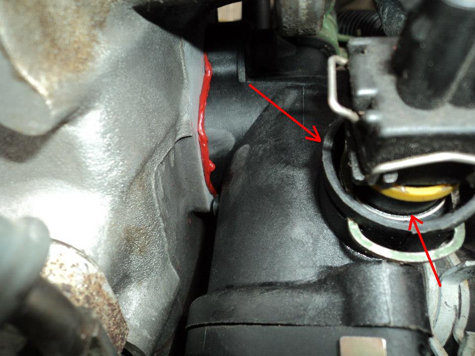

Пробвай да изкараш буксата на температурния датчик, ако не се лъжа датчика е с жъл пръстен! След това пробвай да запалиш със изкарана букса, и ако запали, сменяй датчика! Да не забравиш, после пак да го сложиш, ако не запали! А датчика се намира на пластмасовия тройник, където е термостата!
Дано се ориентираш, не намерих друга снимка!

Здравейте отново.Благодаря за съветите.Пробвах с датчика и няма промяна,пали по същия начин-трудно. Реших да отида на майстор.Първия не погледна нищо,само предположи,че трябва да се изчисти моно-инжекцията. Отидох при друг майстор,който е доста в час със Голфовете. Той качи автомобила на компютъра,и той показа няколко проблема. Един от тях беше инжекцията. Взех от една морга друг инжекцион,и при него автомобила работи много по-добре. Майстора каза,че има също така проблем с аванса / не разбирам нищо ! / . Температурния датчик работи.Всичко мина добре,автомобила тръгна.Но днес проблема се появи отново. Сутринта запали на четвъртия път. Какво да правя,може ли да ми дадете отново съвет ?
