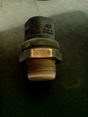

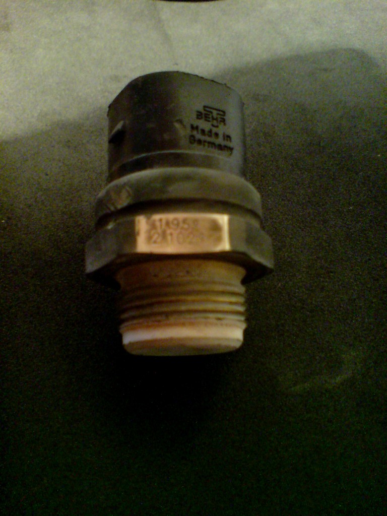

Датчика на радиатора е за две ск. ,първа вкл. на 95гр.втора на 102гр.
Колкото и много да ти се виждат оригиналния при ABU-ABD е това,по каталози магазини морги и т.н.
Виж сега има и такива за вкл. на по ниски градуси.
Иначе бай китай какъвто цвят е решил такъв е.
Ей го датчик оригинален дошъл с ABU-то от швабия.
Аз имах ABU 5год.
И като ми отиваше чат пат към 100те,и като бях сменил всичко що се сетиш по охл.с-ма барабар с радиаторите.
Взех един ей такъв датчик за перка първа степен на 90градуса втора на 98гр.
...и задължително термостат на 84гр.не повече.(че се обезмисля процедурата)
Тоя където го гледаш на снимката още е в мазата,а човека който вече 2год. ми кара ABU-то още не е виждал температура към 100те.
Това ти го казвам в случай че си стигнал до датчика който е на радиатора,иначе другите неща си ги провери.
