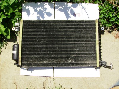

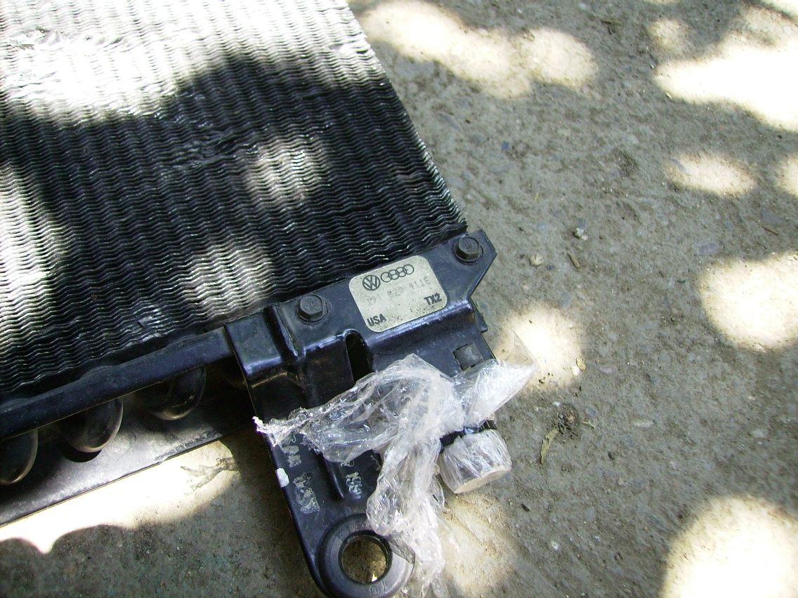

При опит за смяна на дехидрататора, единия от щутцерите на кондензатора се скъса. Може ли да се възстанови или да търся друг кондензатор?

Re: Радиатор климатик на Golf2
Би трябвало да може да се направи. Ако е заводския, е меден, ако е сменян вече, е алуминиев, ама и в двата случая може да се ремонтира.

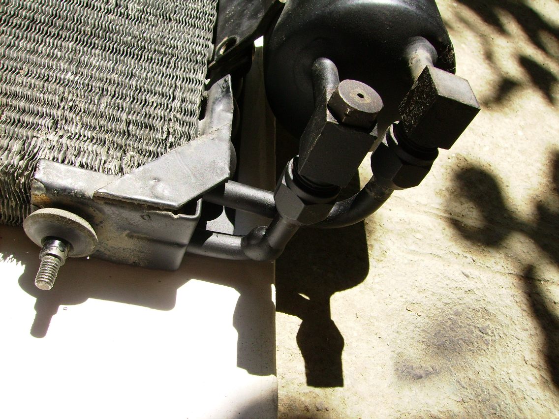

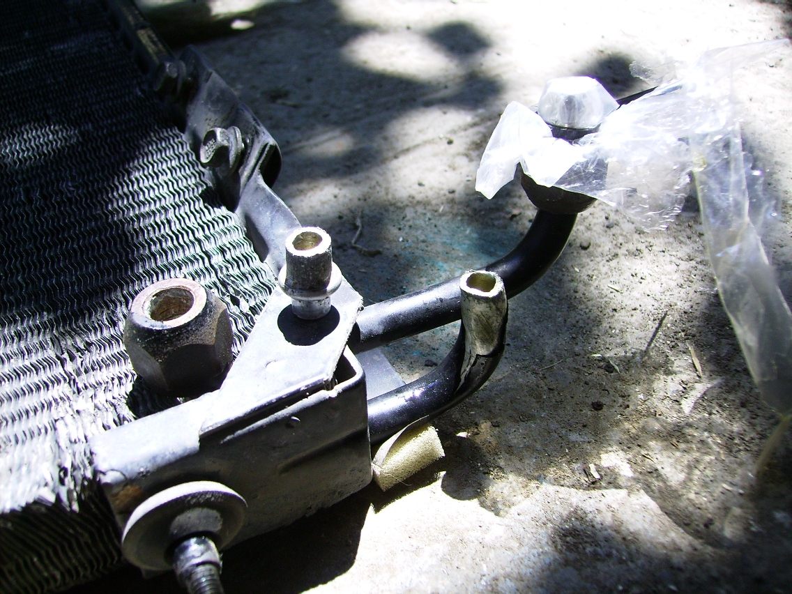

Прилича на заводски и алуминиев. Скъсаното равни с гайката и тръбичката на радиатора е усукана.
Кофти се е скъсал. Принципно може да се ремонтира, ама проблема е, че гайката трябва да е там, когато се заварява (иначе няма да мине през заварката). Това обаче е проблем, защото от нагряването обикновено измята гайката и после не се завива лесно на другата резба и повлича. Общо взето не е непоправимо, ама трябва човека, който ще ти го ремонтира, да знае какво прави. Иначе ако радиатора не е в добро състояние - изгнило или криви ламели или просто много стар, по-добре го смени направо,защото иначе може сега да възстановиш това и той след месец да се пробие на друго място и да си си хвърлил парите на вятъра.
Ремонтираха за 15 лв с друг щутцер и моята гайка:

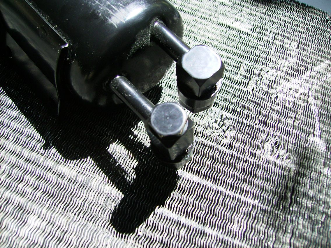

Вижда се удебеляването на спойката. При заварката обаче от температурата се е отпушил аварийния отвор в болта на дехидрататора. Материалът (олово, калай или др.), който го е запушвал се беше стекъл в болта. Вижда се отвора в главата на болта, където е била тапата. Притеснява ме това, че на новия филтър дехидрататар няма поставен такъв авариен болт, а плътен (развих го и проверих - плътен болт):
Идеята беше да се запуши старият със загряване и стичане на материала обратно в отвора, но двата болта се оказаха с различни по диаметър резби, новият е по-малък с около милиметър. В крайна сметка има ли я тази част да се продава отделно и отговаря ли на някакъв стандарт?
Самият радиатор ми се струва достатъчно здрав, а и вече го провериха под налягане: няма течове.

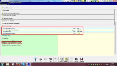

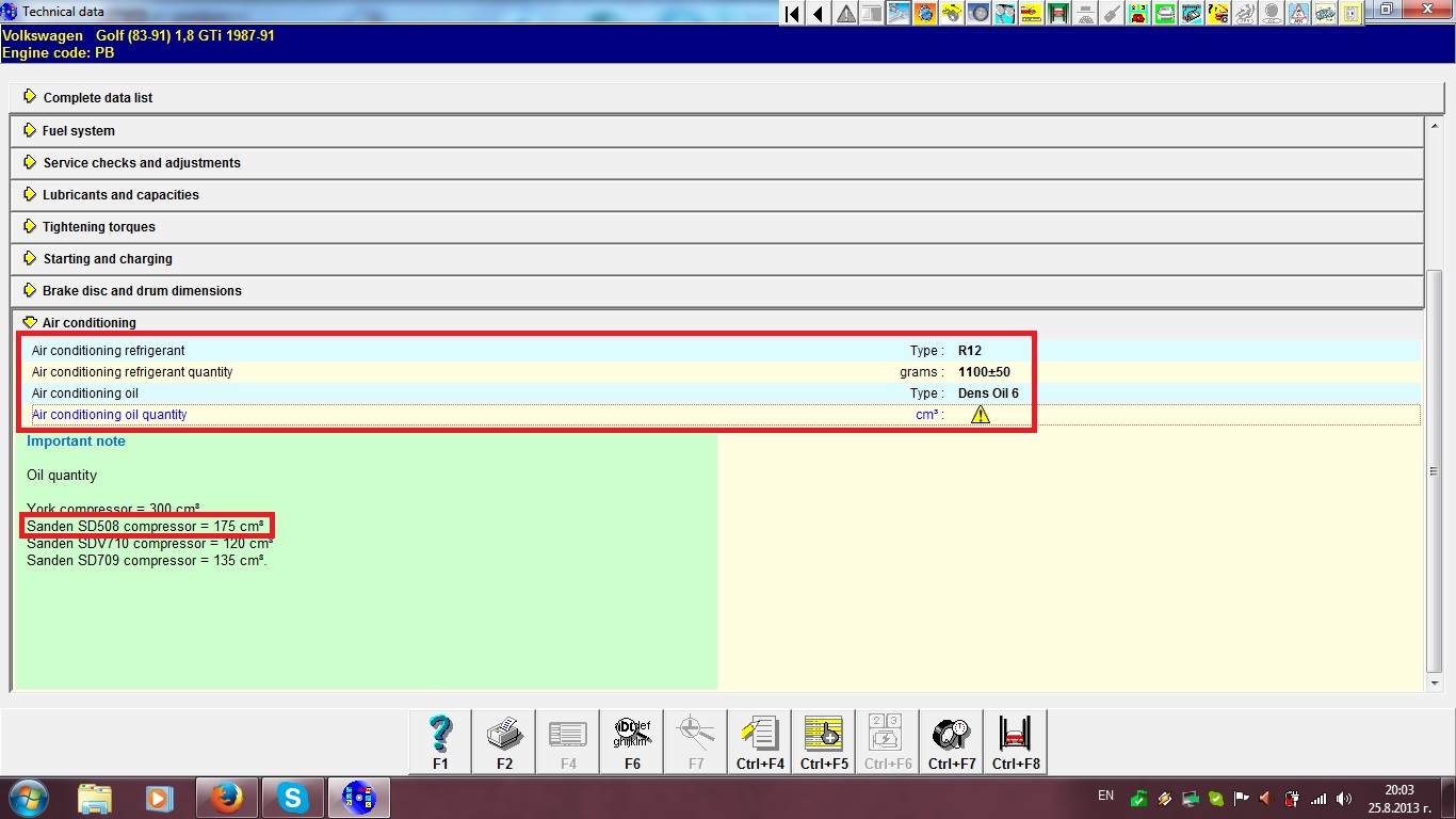

Вече съм решил - ще зареждам с R12. Въпросите ми са с колко грама хладилен агент R12 се пълни системата на Golf2 и колко ml масло се слага в компресора, който е Sanden SD-507?
Според неназовани източници количеството R12 е 1100±50 грама, а маслото 165±15 ml, но предпочитам потвърждение на тези данни от капацитетите във форума.

Заповядай
