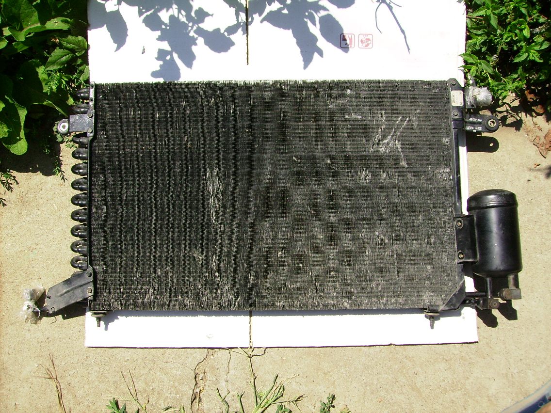

При опит за смяна на дехидрататора, единия от щутцерите на кондензатора се скъса. Може ли да се възстанови или да търся друг кондензатор?

Би трябвало да може да се направи. Ако е заводския, е меден, ако е сменян вече, е алуминиев, ама и в двата случая може да се ремонтира.

Прилича на заводски и алуминиев. Скъсаното равни с гайката и тръбичката на радиатора е усукана.

Кофти се е скъсал. Принципно може да се ремонтира, ама проблема е, че гайката трябва да е там, когато се заварява (иначе няма да мине през заварката). Това обаче е проблем, защото от нагряването обикновено измята гайката и после не се завива лесно на другата резба и повлича. Общо взето не е непоправимо, ама трябва човека, който ще ти го ремонтира, да знае какво прави. Иначе ако радиатора не е в добро състояние - изгнило или криви ламели или просто много стар, по-добре го смени направо,защото иначе може сега да възстановиш това и той след месец да се пробие на друго място и да си си хвърлил парите на вятъра.

Ремонтираха за 15 лв с друг щутцер и моята гайка:
Вижда се удебеляването на спойката. При заварката обаче от температурата се е отпушил аварийния отвор в болта на дехидрататора. Материалът (олово, калай или др.), който го е запушвал се беше стекъл в болта. Вижда се отвора в главата на болта, където е била тапата. Притеснява ме това, че на новия филтър дехидрататар няма поставен такъв авариен болт, а плътен (развих го и проверих - плътен болт):
Идеята беше да се запуши старият със загряване и стичане на материала обратно в отвора, но двата болта се оказаха с различни по диаметър резби, новият е по-малък с около милиметър. В крайна сметка има ли я тази част да се продава отделно и отговаря ли на някакъв стандарт?
Самият радиатор ми се струва достатъчно здрав, а и вече го провериха под налягане: няма течове.
