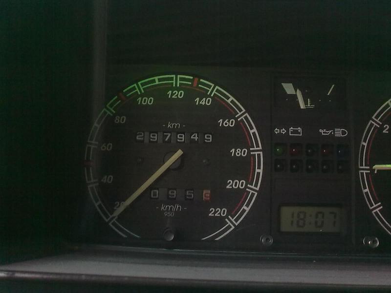

Колеги нормално ли е в това време да ми държи тази температура при полужение ,че съм минал 10км? Колата е 1,6 на газ и най интесесното е ,че стрелката там заковава,а не пада.При топлото време си седеше в средата както преди така и сега си има парно.

Мнениеот stefan4o » Пон 16 сеп 2013 19:51
Има много писано по темата.
Не е нормално да седи там без значение, дали идва реч за +20 или -20 градуса температура за 10км пробег.

Долния маркуч на радиатора пипал ли си го кога загрява?

Термостат му е майката.
Остави го да загрее на място до 90 градуса и го засили някъде. Ако пада температурата 100% е термостат

Moя е сменян 2 пъти и стрелката си стои там и почти не мърда по-напред,освен из светофарите,така я карам от 2-3 години и няма проблеми,а и не успях и да я оправя.Всички маркучи са горещи.Мисля си,че е датчика за температурата на таблото :rolleyes

+1 че може да е от таблото.Поне аз като бях с табло без оборотомер отиваше до едно място стрелката, после сложих друго табло и стрелката седеше на съвсем различно място и за малко на прохода да роди малки котенца ама повърна през казанчето :mhihi

Защо се хващате за термостат, при положение, че човека ви казва, че и преди, и сега има парно.

За добро парно са достатъчни 50 - 60 градуса. Доброто парно в никакъв случай не значи, че термостата е читав.
Колегата се покри някъде и още не ми е отговорил дали е обарвал малкучите доката колата загрява.

Съгласен съм, но познавам Коко и ако имаше разлика в парното, щеше да каже, а и според мен неслучайно е снимал стрелката :th_up

Всички маркучи са топли,колата има страшно парно за голф 2 просто цапаше и предния джам демек тадияторчето на парното :biggrin днес всичко беше отстранено и стрелката си е на мястото :th_up

Въпроса ми беше не дали е топъл долния маркуч, а кога започва да се стопля, ама няма значение щом си се оправил.
