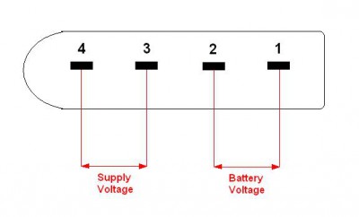

Смених ламбда сонда след като се установи, че старата не работи. Новата е Бош и не е универсална. Абсолютно никаква промяна в работата на двигателя. Закачам я на VAG-COM и какво да видя - новата сонда отново не изменя напрежението и стои на 0.2V.
Реших да замеря някои параметри по данни от Autodata:
На 1 и 2 го има напрежението, което захранва нагревателя. На 3 и 4 измервам напрежение 1.2V, а по данни от Autodata трябва да бъде 1.5-1.6V. Това напрежение се мери на разкачена букса и на контакт. Възможно ли е това да е причината да не сработва сондата?
