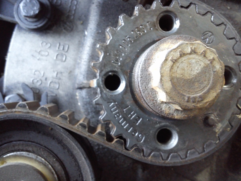

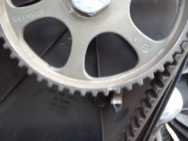

Здравейте колеги, имам следният проблем, след смяната на ангренажния ремък, обтяжна ролка и водна помпа всчко е зацепено както трябва по белезите завъртях няколко пъти на ръка и реших да я позавъртя малко, но не да я паля а да проверя дали всичко е наред при което бях свалил казанчето за антивриза и бях разкачил и датчика. Завъртя си нормално и белезите си идваха пак намясто, така я пробвах 2-3 пъти след което се едно се рестартира компа или все едно му изгасна тока и спря да завърта, реших че е заради разкаченият датчик на антифриза и реших да напулня системата с новият антифриз и вързах всичко, но пак не пожела да завърти, а постоянно се рестартира, да неби компа да се е збъркал от разкачения датчик за антифриза.Когато завъртя ключа вместо да завърти мотора, щрака нещо от пред, мисля че е стартера но не съм сигорен, и след като пощрака 2,3 сек пак се рестартира.
Незнам колко добре съм го описъл проблема но се надявам някой да ме разбира и да ми даде насока, в момента съм откачил акумулатора и се надявам да е в компа.
Ето няколко снимки как съм зацепил ремука
http://store.picbg.net/pubpic/09/1C/d0b61b280a11091c.jpg
http://store.picbg.net/pubpic/FC/44/4d04ced1376bfc44.jpg

кой мотор е тоя?
дай кода да го видим

сега чакам един пиятел да дойде и да пробваме с неговият акумолатор, а от към зацепването всичко е наред нали ?
phantom_
Мнения: 2205
Двигател: avf+m47
Местоположение: shabla
Re: СПЕШНО НЕ ПАЛИ СЛЕД СМЯНА НА АНГРЕНАЖ
Мнениеот phantom_ » Нед 13 окт 2013 16:28
За зацепването само ти си знаеш какво си вартял и как си го направил но и според мен е акумолатор :th_up
