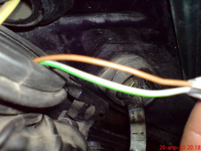

колеги,снабдих се с инсталация и копче за огледалата и днес реших да ги монтирам.на дясната врата всичко си пасна като по учебник.гледах кое кабелче каде е било включено и така.отворих лявата врата и монтирах почти всички кабели както са били на другата кола,но на два кабела не можах да намеря местото.единият е кафяв-на колата от която взех кабелите е включен на место в буксата на вратата но на моята врата на същото место вече има включен пак кафяв кабел.другият кабел който не знам каде трябва да отиде е сив с зелена черта.за него не съм обърнал внимание каде е бил и незнам каде да го включа.другия край на сивозеления кабел отива в копчето за управление на огледалата.подозирам че са за подгряване но не съм убеден,защото сега не мога да усетя дали грее,а иначе огледалата си работят в всички посоки
.ако имате идея кои кабел каде да отиде в голямата букса на вратата споделете го(ако може с снимка)благодаря Ви

колега,на снимката не се разбира много.днес видях на друк голф кабелите.значи сивозеления кабел на другия голф е включен на место на което при мен вече има включен пак сивозелен кабел.снощи междо другото видях че не ми свети копчето за управление.предположих че сивозеления кабел е за това и го допрях до другия сивозелен.така копчето светна.кафявия кабел го запоих за другия кафяв кабел.и сега си свети супер.остава да доиде зимата да видим дали ще работи подгрева.смятам въпроса за приключен.благодаря на отзовалите се
