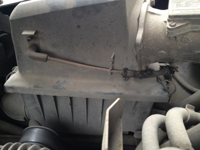

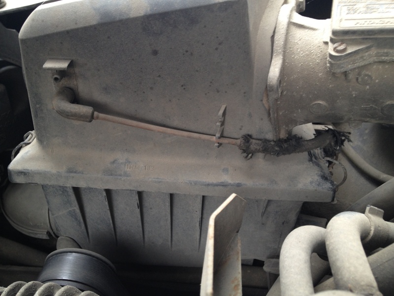

Това което виждам на пръв поглед е достра странно, това ми е първият AFT и не съм сигурен, дали така трябва да изглежда,
Това което е на филтърната кутия, защо е така монтирано на два винта :eek И гарнитурката му е доста изгоряла.
Тръбичката на втората снимка, не е в много розово състояние, какво регулира тя?
Отделно, само погледнах в какво състояние е филтъра, и вътре видях изпаднала тръба, ще я снимам малко по-късно.

Този мотор от близко не го знам , но вакуумчето регулира(по - точно някога е регулирало) , кутията дали да дърпа топъл или студен въздух.Това , което си намерил е най - вероятно разбитата клапичка за студено - топло.

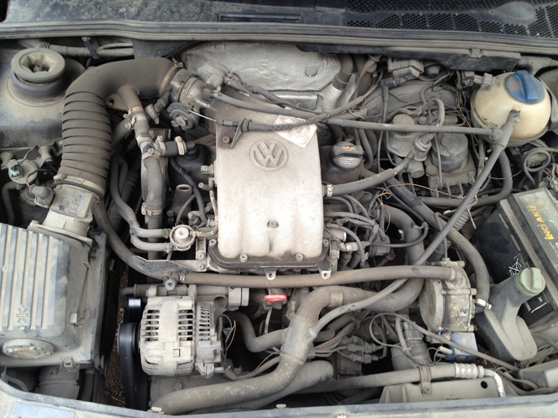

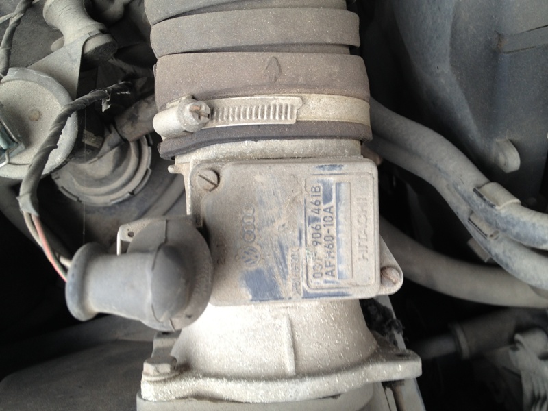

Колектора говори за мотор АЕК, дебитомера за АФТ....
Странна работа.

Филтърната кутия и мотора са АЕК,за това и дебитомера е хванат така странно.
Понеже дебитомера е от АФТ незнам дали изобщо работи,понеже няма нищо общо с този който би трябвало да е на АЕК-то Бош :gruebel
Сега като се загледах и дросела му е от АФТ.май само всмукателния колектор е АЕК със електроника от АФТ,с две думи мешана скара :wink

На блока пише AFT, но и аз като гледам прилича отгоре на АЕК.
Какво смятате, че е решението на проблема?
Попаднал съм на мотор събиран от няколко, така ли :screwy
Как да разбера, какъв е?

И аз за пръв път вижадам такъв хибрид :eek Но щом на блока пише АФТ,значи си е такъв,само са му сменили всмутателите.
Като за начало можеш да пробваш да му изчистиш дебитомера с един спрей.
Ако ти се занимава можеш да му сложиш неговите си смукателни колектори и всичко да си стане като хората.
Но ще ти трябва и гофрирания маркуч и филтърната кутия.На АФТ има едни клапи вътре в самия колектор дето се отварят с вакуум и ел.клапанче,при теб предполагам са оставили някъде буксата да виси.Други разлики не се сещам да имат.

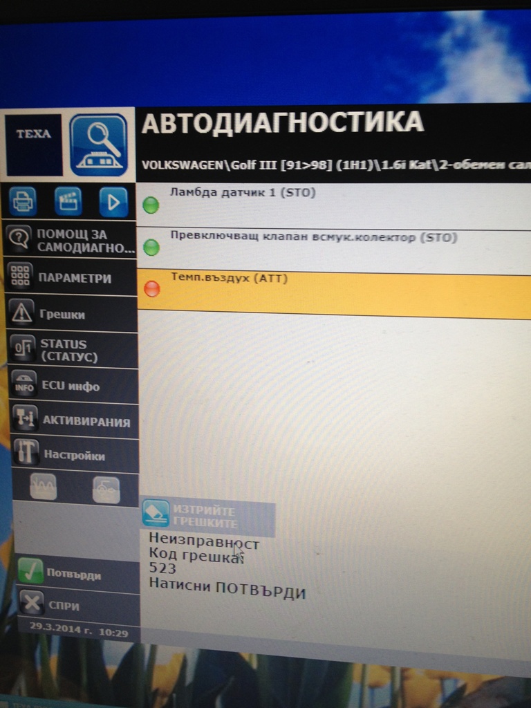

Иначе на диагностиката излезе това:

Тия двете грешки е нормално да ти излизат.Понеже липсват датчика и клапана.
Тоест датчика на въздуха стои на самата филтърна кутия,която при теб от АЕК-то няма фабричен отвор за него.
Другата е за клапите в колектора,които при теб липсват заедно с ел.клапана който ги отваря.
За сондата вече не знам и аз :th_up

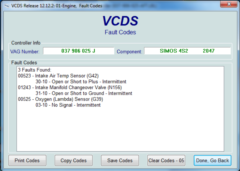

Имам си вече кабел и диагностиката с него показва това което беше и на първата диагностика
Вижте снимката:
01243 - ясно ми е, имам клапнчето и всичко, но не съм го свързал, защото нямах букса все още.
00525 - ламбдата, за нея говорихме, че е съсипана заради газта. Като оправя газовата уредба, ще се кара повече на газ, така, че не болка за умиране
00523 - това сега датчика за температура който е разположен в края на колектора, отдясно? Или е по-скоро дебитомера според вас?
Вчера покарах на бензин, разхода ми се стори висок, а карах много спокойно като цяло. 12 литра за около 150км около 90% извънградско с макс 90-100.
Този завишен разход на бензин заради температурният сензори или заради ламбдата е?
Продава ли се такъв темп. сензор, ако е той виновника?
